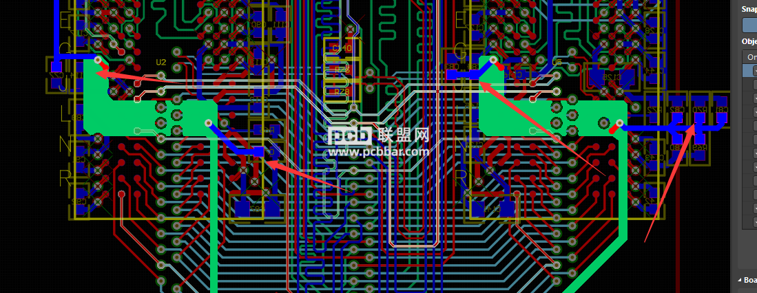

这个跟2片SDRAM相同之处很多。刚开始觉的很难。但是根据老师的思路一步步下去到最后豁然开朗、模块还是要多练几遍才更熟练、谢谢老师、请老师审核

发表于 2019-12-9 15:06:14 | 显示全部楼层
做完之后 注意去单独每层去检查下
一下就可以看出来的问题 请注意

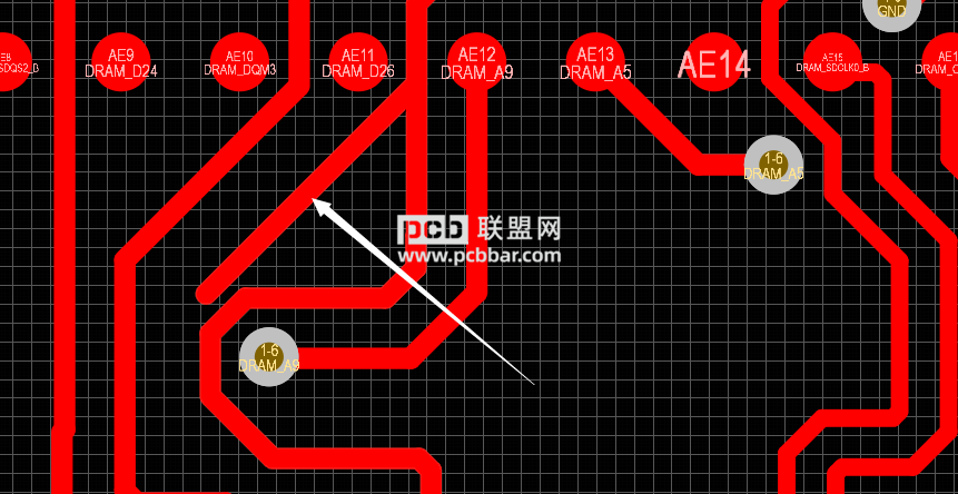

9516
50293

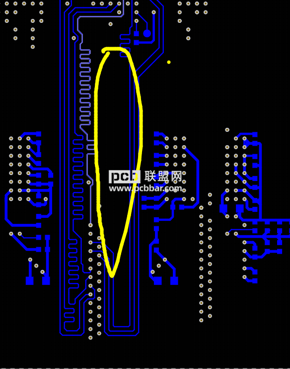

发表于 2019-12-9 15:07:27 | 显示全部楼层
时钟线 能够拉开的注意拉开点
空间准许的情况还可以包地处理

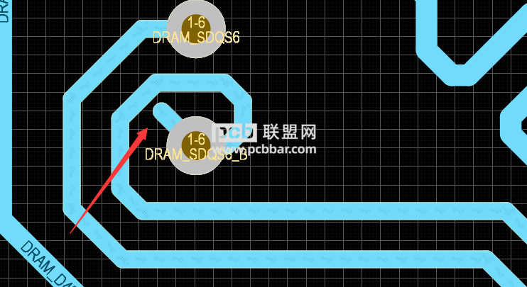

发表于 2019-12-9 15:08:14 | 显示全部楼层
包裹的面积太大  可以进行缩小

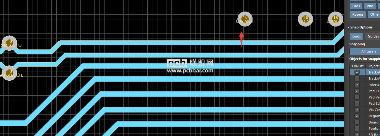

发表于 2019-12-9 15:10:03 | 显示全部楼层
VREF的电源 请注意电容的放置 一定y要靠近管脚放置
然后先经过电容之后再进入IC管脚

发表于 2019-12-9 15:10:25 | 显示全部楼层
好的、谢谢老师、这个我下次开透明模式检查一遍就好了、这次没有检查
