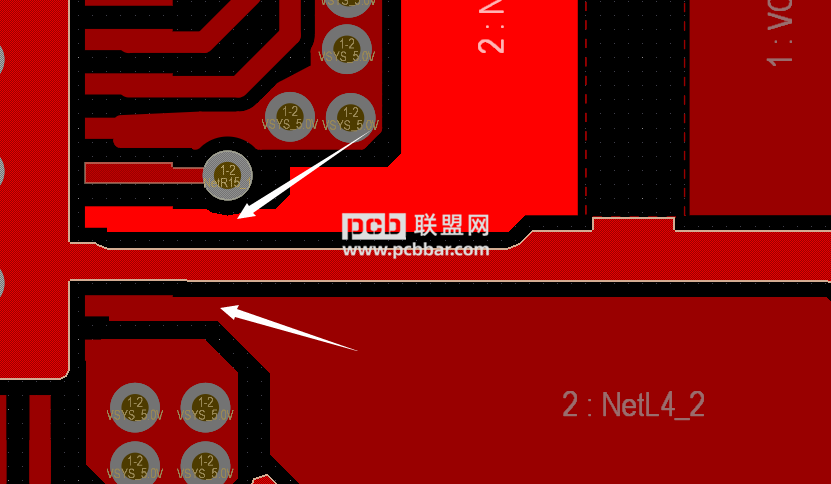

发表于 2019-12-6 11:00:37 | 显示全部楼层 |阅读模式
萌白+PMU
萌白+PMU.zip

发表于 2019-12-9 14:26:49 | 显示全部楼层
输出这边需要尽可能的加大点
中间的GND可以不用这边走 直接从U1的焊盘中芯那边即可

发表于 2019-12-9 14:28:04 | 显示全部楼层
散热通道 尽量再拉开点
