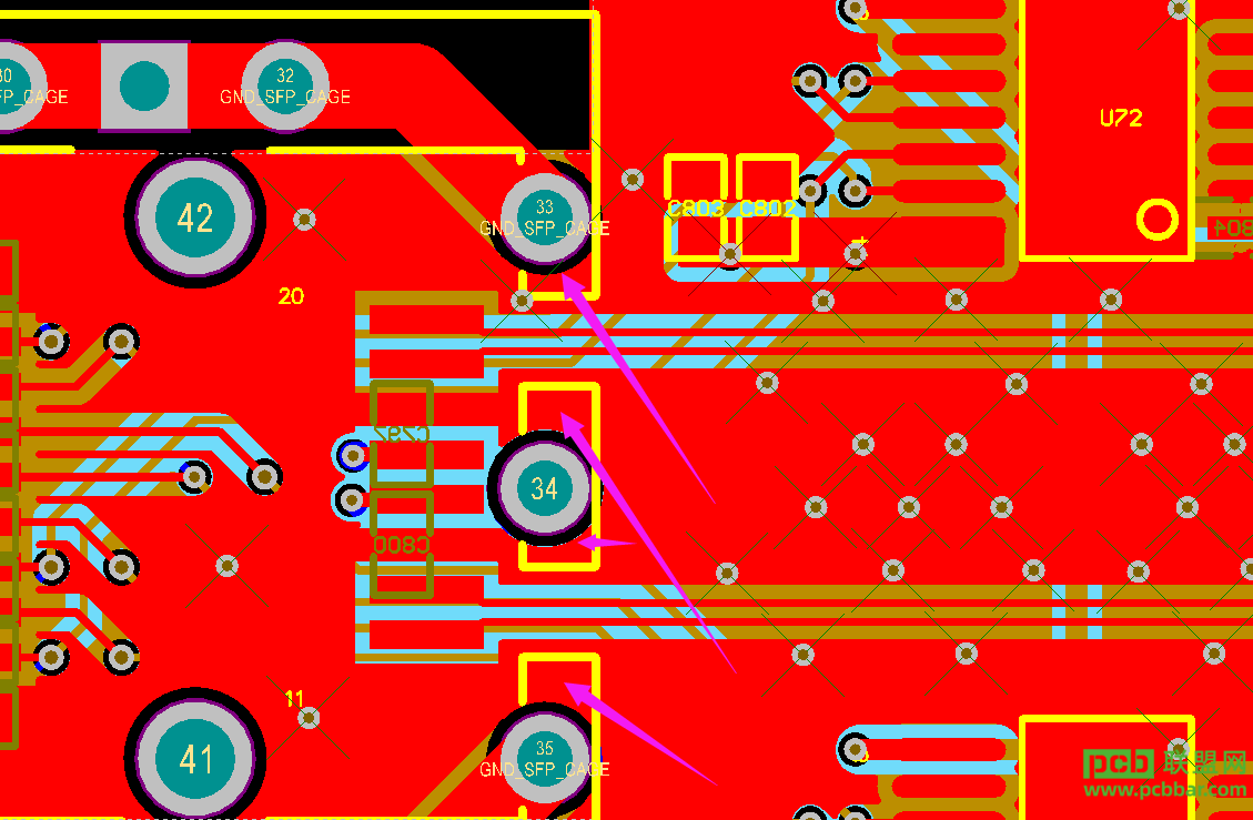

光口模块作业

发表于 2019-11-30 16:04:26 | 显示全部楼层
内层这边需要去除
9516
50293
发表于 2019-11-30 16:05:27 | 显示全部楼层
这边需要进行去除
删除
不要走线或者敷铜
9516
50293
发表于 2019-11-30 16:05:58 | 显示全部楼层
负片层没有进行有效的隔离

发表于 2019-12-2 14:19:00 | 显示全部楼层
光口模块作业修改
