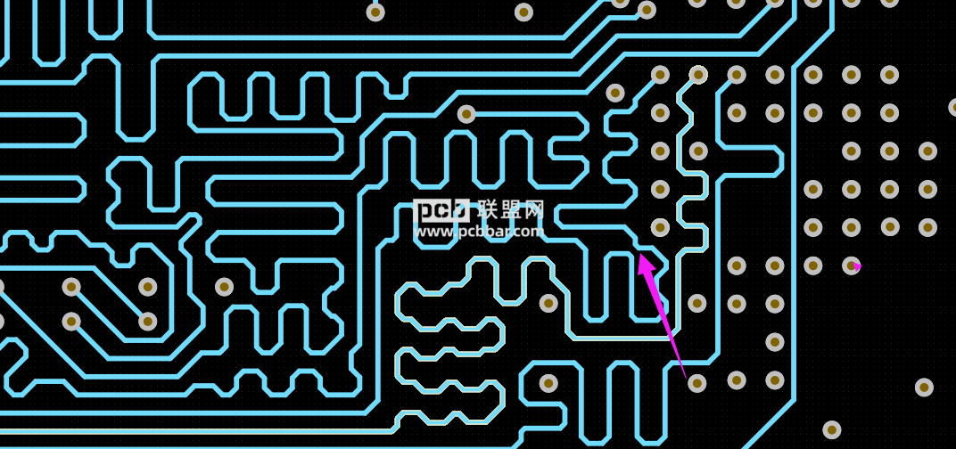

望老师批改

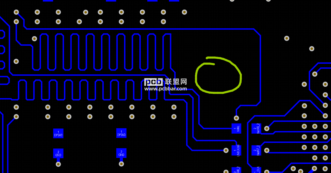

发表于 2019-12-2 15:12:52 | 显示全部楼层
这部分不要包裹太大的面积

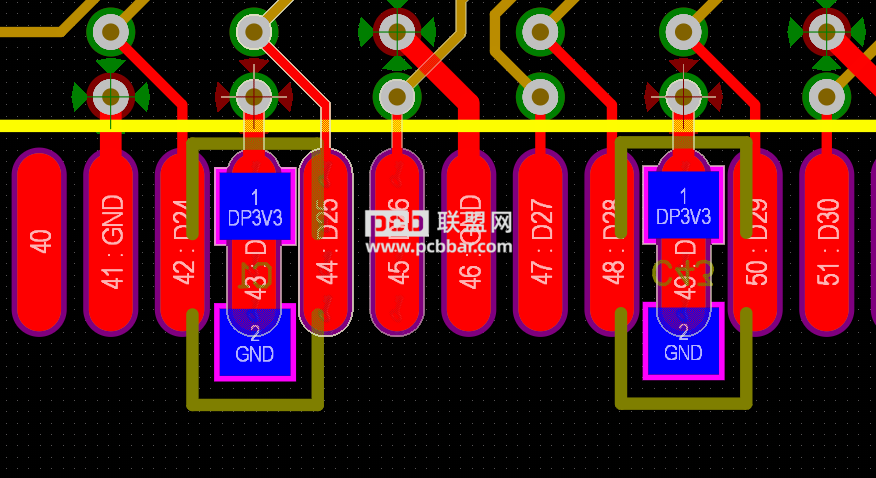

发表于 2019-12-2 15:15:11 | 显示全部楼层
电容里面不要进行走线

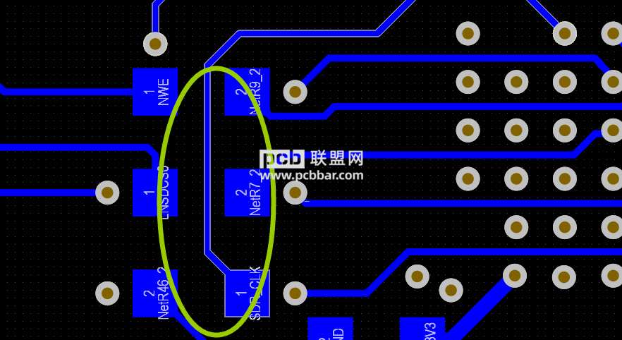

发表于 2019-12-2 15:18:07 | 显示全部楼层
-08:00C345联盟网6697..png +
注意满足3W原则 建议规则上去约束
