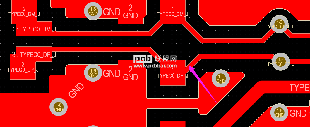

USB2.0+3.0+TypeC作业
USB2,0.PcbDoc
530 KB, 下载次数: 6, 下载积分: 联盟币 -5
USB2.0作业
USB3.0 TypeC.PcbDoc
1.61 MB, 下载次数: 19, 下载积分: 联盟币 -5
USB3.0+TypeC作业
9516
50293

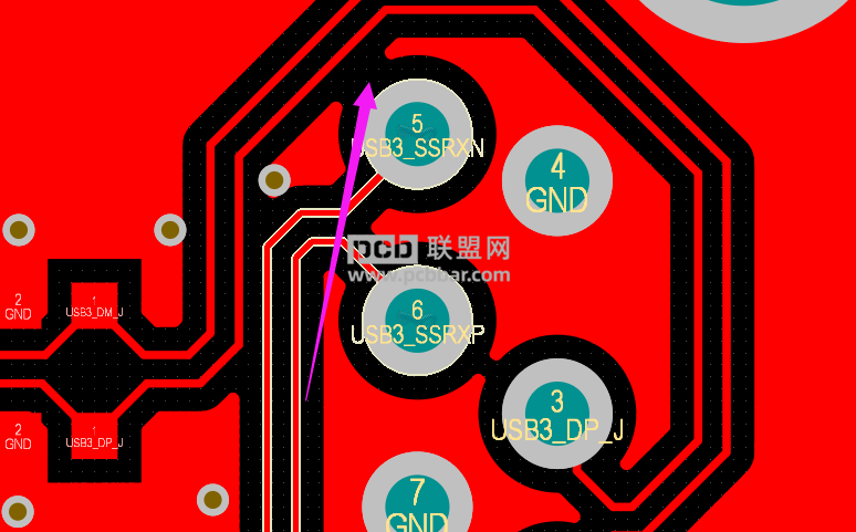

发表于 2019-12-2 15:25:27 | 显示全部楼层
注意出线的锐角问题
注意更新

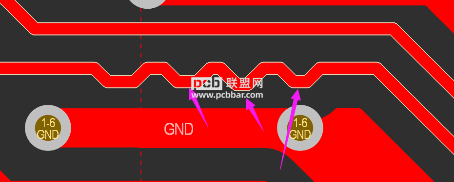

发表于 2019-12-2 15:26:05 | 显示全部楼层
注意这边的宽度 满足3W

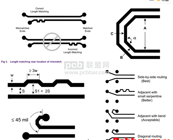

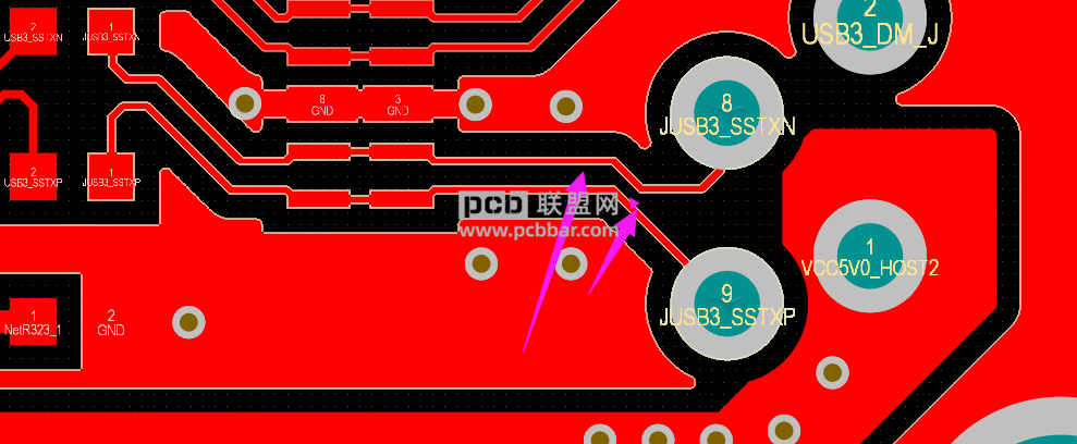

发表于 2019-12-2 15:28:26 | 显示全部楼层
注意差分匹配啊

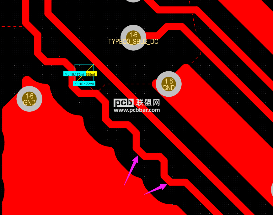

发表于 2019-12-2 15:29:35 | 显示全部楼层
可以吧一些敷铜 进行串通
