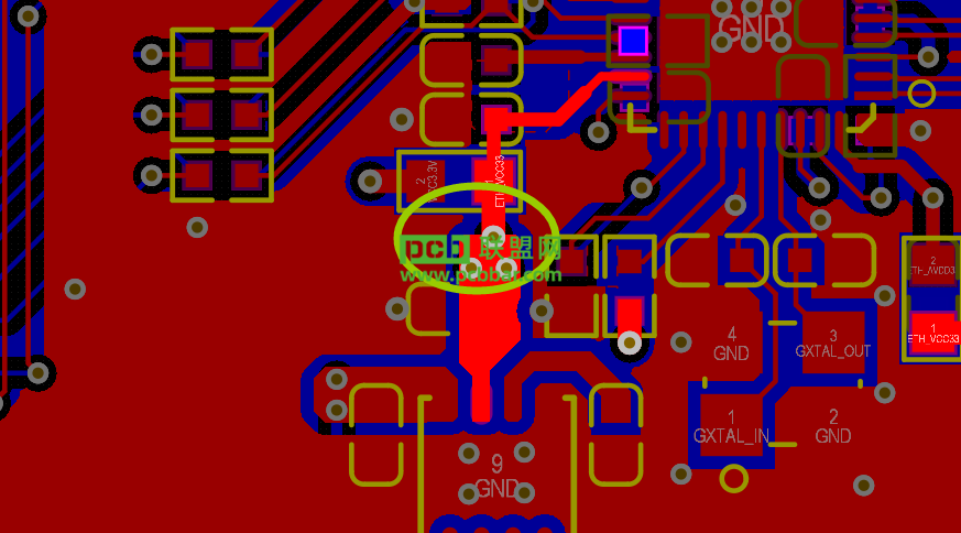

1、调整GND与外壳地间距为80mil。
2、调整板子上狭长的铜皮。
望郑老师审核
千兆网口设计_张晓明.PCBDOC

发表于 2019-12-2 15:02:20 | 显示全部楼层
这个过孔可以删掉
  多余的过孔可以进行删除

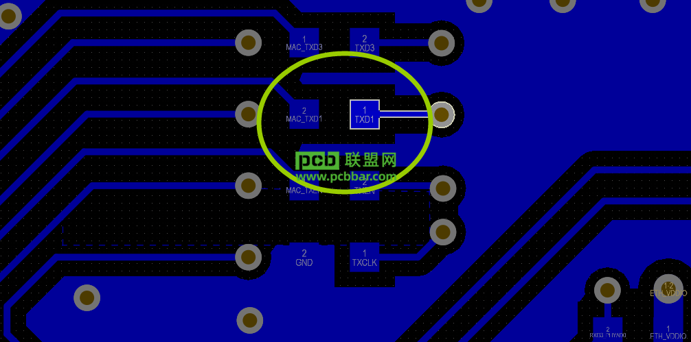

发表于 2019-12-2 15:02:56 | 显示全部楼层
尖岬铜皮 进行删除
