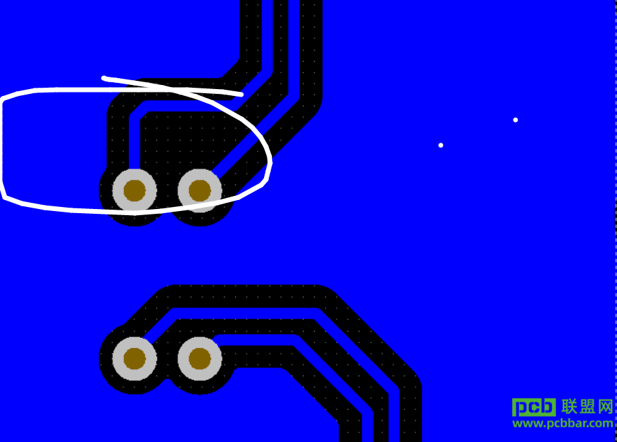

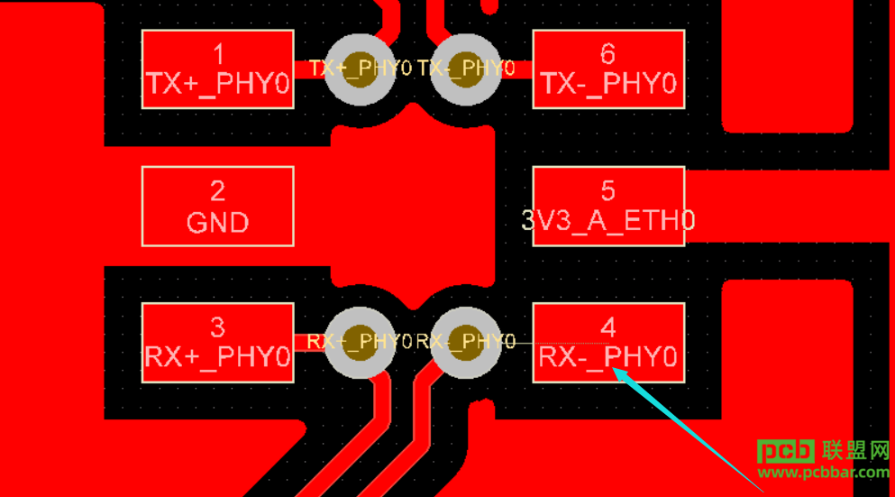

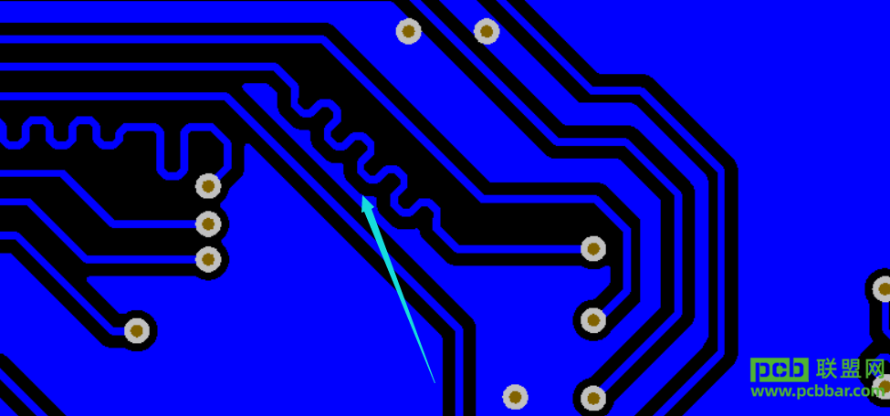

发表于 2019-11-25 21:33:56 | 显示全部楼层
注意差分线的匹配问题
9516
50293
发表于 2019-11-25 21:34:34 | 显示全部楼层
还有开路问题 是否进行了检查

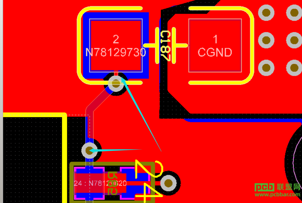

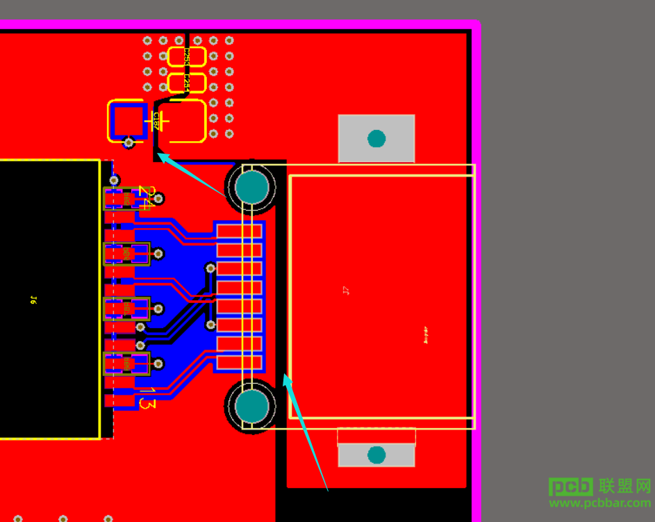

发表于 2019-11-25 22:59:37 | 显示全部楼层
狭长的 铜皮 请进行删除
9516
50293
发表于 2019-11-25 23:02:03 | 显示全部楼层
隔离 保证80mil
9516
50293
发表于 2019-11-25 23:03:00 | 显示全部楼层
走线注意至少20mil
