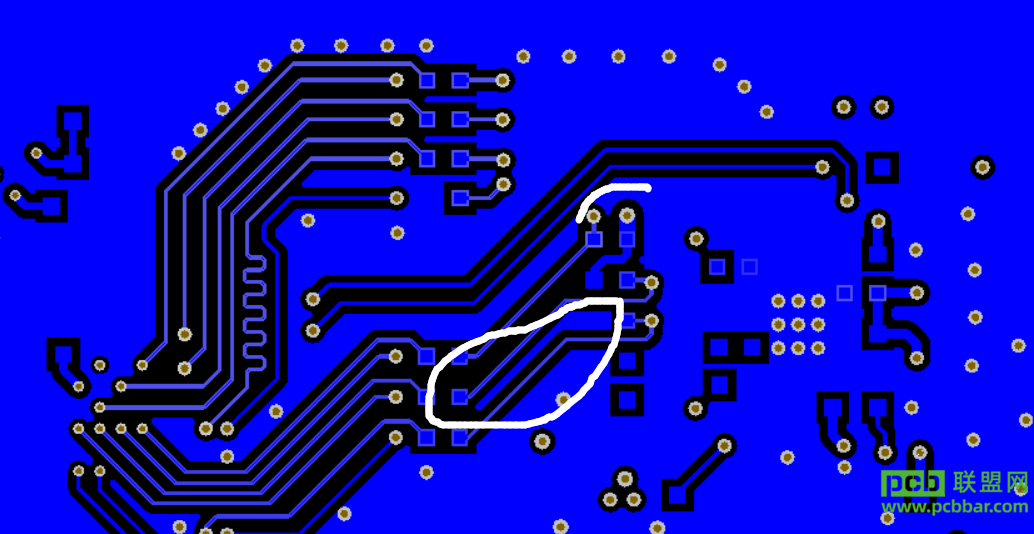

望郑老师审核
千兆网口设计_张晓明.PCBDOC

发表于 2019-11-25 23:08:04 | 显示全部楼层
隔离 请做到至少 80mil

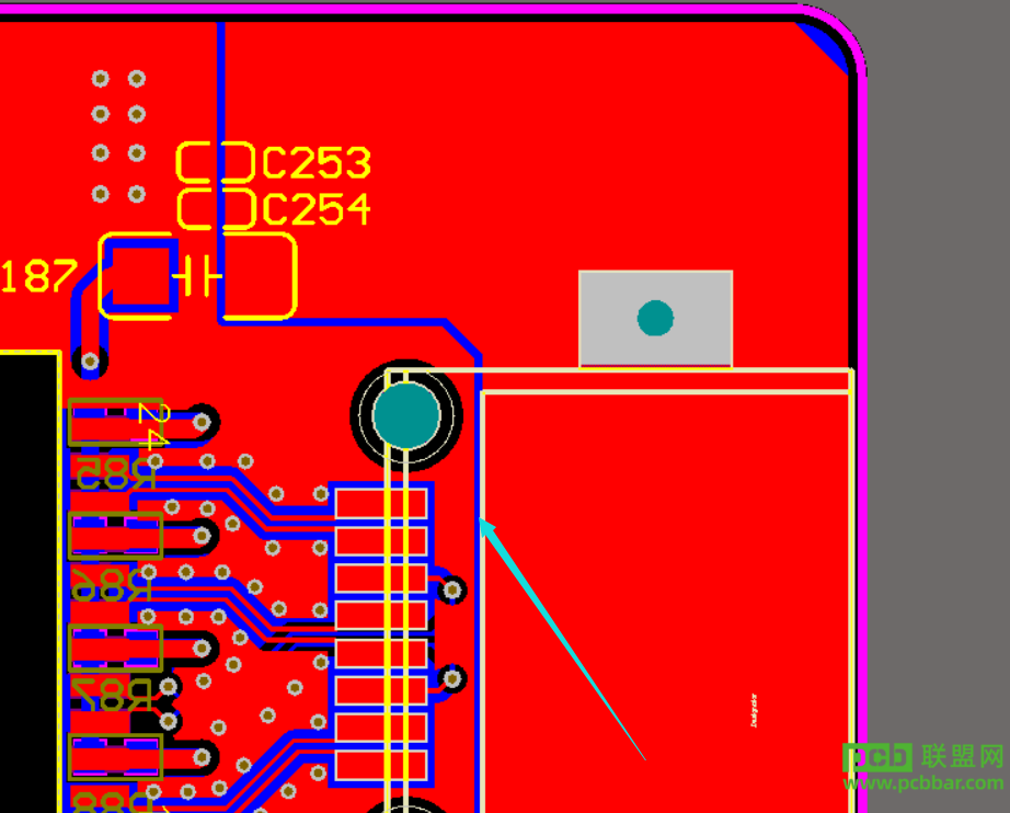

50293
发表于 2019-11-25 23:08:55 | 显示全部楼层
注意GND 的贯通 及狭长铜皮的处理
