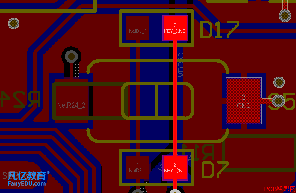

发表于 2019-6-3 19:54:26 | 显示全部楼层
GNd 都是属于电源线 都进行加粗处理吧
9516

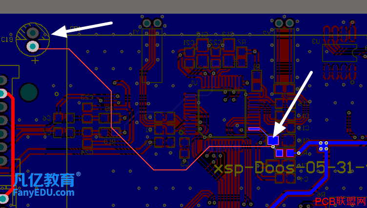

发表于 2019-6-3 19:55:51 | 显示全部楼层
此处为天线射频线,请进行一字型布局 一字型走线 并采取包地的方式进行处理
9516

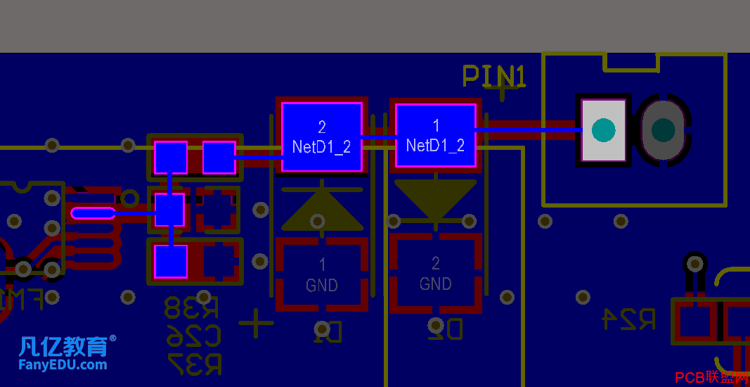

发表于 2019-6-3 19:57:03 | 显示全部楼层
此处布局不合理 电源走线流向  C19这边完全变成了一个 stub线了
然后电源走线没有进行加粗处理
9516

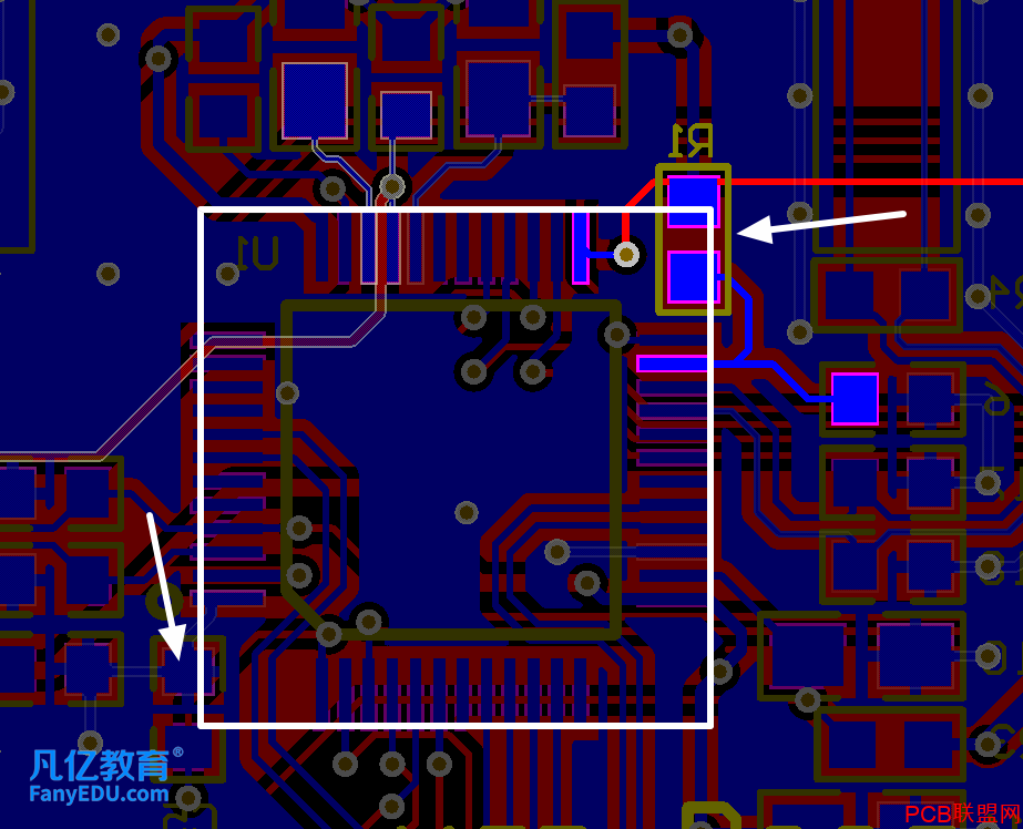

50293
发表于 2019-6-3 19:59:33 | 显示全部楼层
画框处的器件 请移走,这个可能会造成芯片和器件冲突
并且焊盘走线请从两端进行出线  不要直接从焊盘中间走线
