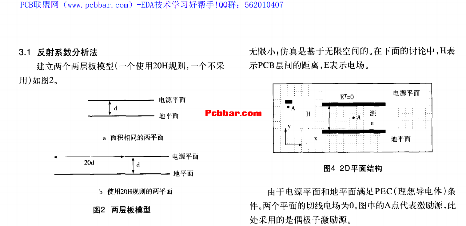

1 p. `! I' m" M% n# S$ y- {9 s  随着电路工作频率的上升,pcb设计面临着越来越多的电磁辐射问题。20H规则是减小pcb电路板辐射的设计规则之一,在我们pcb设计当中,是必要的考虑因素之一。1 C, K% N3 P* N( e3 P
TIM截图20180608135249.png ; H, E3 ^( O- K6 w2 b$ _' R
