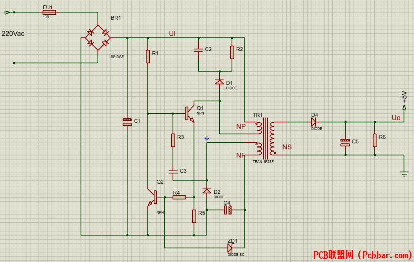

前面说了反激式开关电源,有同学后台留言希望有用实例来讲一下自激式开关电源的工作流程,那我们就以一款简单的自激式开关电源来进行讲解。
下图为自激式开关电源原理图:
从上图中,我们可以看到该电路采用传统的自激振荡PWM控制方式,振荡电路由功率开关管Q1、启动电阻R1、正反馈电阻R3、电容C3与C4和高频变压器TR1等组成。输入电压为220Vac,FU1为线路熔断器,C1为输入滤波电容。整流滤波后的直流高压Ui通过R1为开关管Q1提供基极电流,同时经TR1的绕组一次绕组连接到晶体管Q1的集电极。
我们知道自激振荡型PWM控制方式的原理就是通过启动电阻启动,利用高频变压器的正反馈绕组实现功率开关晶体管的饱和导通,利用晶体管的退饱和特性实现功率开关晶体管的关断;线路通过控制功率开关晶体管基极电流大小实现脉冲宽度调制。
输入整流滤波电压通过启动电阻R1为开关管Q1提供基极电流,使Q1导通,其电流的路径为:Ui→NP→Q1的CE极→R5→输入地。高频变压器TR1的初级绕组NP产生感应电压,极性为上“+”下“-”,TR1的反馈绕组NF上的感应电压也为上“+”下“-”。反馈绕组的正电压通过C3、R3加到Q1的基极,使Q1基极电流增大,Q1的集电极电流也相应增大,从而产生强烈的正反馈,使Q1迅速饱和。此时输入电压Ui全部加在NP上。
Q1饱和导通后,流过NP的电流呈线性增长。Q2的基极由R4连接到Q1的发射极,当Q1刚饱和时,Q2的CE两端压降小于0.6V,开关管处于为截止状态;随着电流的增长,R5上的压降增加,Q2基极电压上升,当Q2基极电压上升到0.6V后,Q2开始导通,随着Q2基极电压的上升,Q2的集电极电流不断增大,Q2对Q1基极电流的分流增大,使Q1基极电流减小,而此时电流还在持续增加,直到Q1基极不足以维持饱和状态,从而退出饱和区,进入放大区。
Q1进入放大区后,变压器TR1的初级绕组NP电压减小,则反馈绕组NF的电压也减小,通过C3、R3反馈到Q1基极,促使高频变压器TR1的初级绕组NP产生上“-”下“+”反电动势,在反馈绕组NF上也感应出上“-”下“+”的电压,该电压也通过C3、R3耦合到Q1基极,使基极变为负值,从而产生强烈的正反馈,使Q1迅速截止。
我们知道Q1导通时间ton主要受两个方面的影响,一个是变压器磁饱和过程和我们的反馈振荡机制,从上图中,我们可以看到主要与直流输入电压Ui、初级绕组NP的电感量和Q1饱和时集电极电流的最大值有关。Q1截止时间toff主要由C3、R3、R4时间常数确定。Q1刚导通时,C3上的电压约为零,Q1导通时间内,反馈绕组NF感应的电压通过R3对C3充电,电压方向为右正左负。充电路径为:TR1的NF→C3→R3→Q1的BE极→R5→输入地→C4→NF。当Q1由饱和到截止时,反馈绕组NF感应出上“-”下“+”的电压,通过C3耦合到Q1基极,使Q1的基极电压产生负跳变。同时C3开始放电,放电主要路径为:NF→C4→输入接地端→R5→R4→Q2的BC极→R3→C3→NF。直到R1加在Q1基极上的电压重新达到正偏0.6V时,使Q1再一次的导通。这样循环往复,就形成了开关电源的自激振荡过程。
Q1截止瞬间,C2电流突变为零,TR1的初级绕组NP电感的能量(以磁场能量形式存储在变压器磁心中)不能突变,此时,初级绕组的能量转移到次级绕组NS中,次级绕组NS感应出上“+”下“-”的感应电压,使二极管D4导通,从而产生次级电流,使能量从初级传输到次级,输出给负载。
