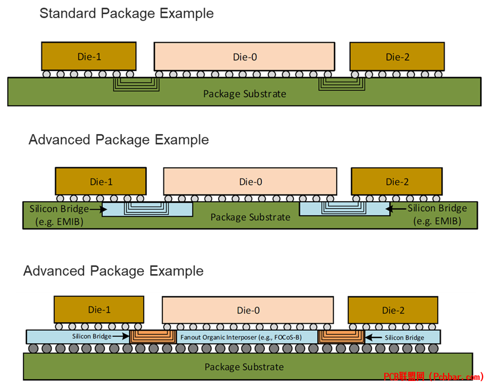

Chiplet代表了半导体设计理念的根本转变。传统方法是创建包含所有必要功能的单一大型单片芯片,而Chiplet则是小型模块化硅片,每个Chiplet包含特定功能或功能集。这些单独的Chiplet随后在封装内组合,创建更复杂的系统级封装(SiP)。2 U! h" b# e6 q8 e
4 o  R; U! s& s  F- y. BChiplet之间的连接可以通过不同方式实现。在二维(2D)或二维半(2.5D)排列中,Chiplet并排放置在封装基板上。通过基板上的走线进行标准封装布线,或通过带有重分布层(RDL)或硅走线的中介层进行高级封装布线,实现互连。
/ ?+ a, {% T3 j8 g! \, b7 t. [0 s% X
3 u$ s7 z0 j! a; l* X7 e, _  s7 e
图1:Chiplet到Chiplet布线示例,展示了模块化硅片之间的不同互连方法。
( }' F, d* P. c" |! O* ]* f
  b. w% p; h) F5 H5 k标准和高级封装技术的连接间距(连接点之间的距离)差异很大。标准封装连接的间距通常在100-150微米范围内,而高级封装能够实现更精细的25-55微米间距。这些范围之间的一些中间间距也是可能的,提供了设计灵活性。0 @$ U) Z' ]0 F0 W. `( p( `6 o8 R" N

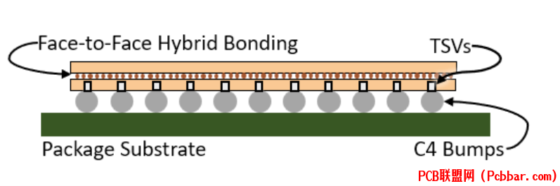

除了2D排列外,Chiplet还可以堆叠成三维(3D)配置。在这些3D堆栈中,连接间距可能非常精细——理论上低至1微米,尽管在实际应用中目前5-25微米更为常见。3D堆栈中Chiplet的方向可能不同:可能面对面(F2F)配置,顶部金属层直接连接;也可能采用面对背(F2B)或背对背(B2B)方向排列。7 C, O* ?" b9 D1 D5 [  b) O
7 H, j# Q- f8 u6 X8 _5 d: y图2:3D Chiplet连接示例,展示了面对面接口配置,顶部金属层之间直接连接。6 s! _5 K. G$ q" g9 F- d
5 N+ `( K/ N  d4 x2 V! Y3D连接实现了更精细的互连间距,从而降低了延迟和功耗。然而,这也带来了更复杂的挑战,包括电源分配、热管理和控制层间信号串扰。/ \$ q! h: s8 ]/ n  U: r

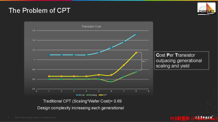

通过工艺节点选择优化成本:Chiplet采用的另一个令人信服的原因与晶体管成本有关。历史上,每个新工艺节点将每个晶体管的成本降低约31%,使整个设计迁移到新节点在经济上具有优势。
% g8 L4 Z+ `1 j  v* N
4 G0 b+ |# {: H图3:晶体管成本缩放图,显示新节点成本下降的历史趋势以及这一趋势的最近逆转。% b, E, A  {- |8 x8 m1 T5 T3 C
& V+ ?$ q+ d! C3 L* M; h2 H: u4 E" q然而,如图3所示,这一趋势在最新工艺节点中已经逆转,晶体管成本实际上在上升。这种经济转变意味着,当某些组件(如RF模拟电路)无法从先进节点提供的性能改进中受益时,将整个设计迁移到更新节点不再具有优势。
1 ^) G' Y( y, i" H) D
, l) Y$ @( @9 x/ L0 D6 y# r7 EChiplet允许设计师通过在不同工艺节点上实现不同功能来优化成本。性能关键组件如GPU可以使用尖端工艺,而其他功能可以保留在成熟、具有成本效益的节点上。
