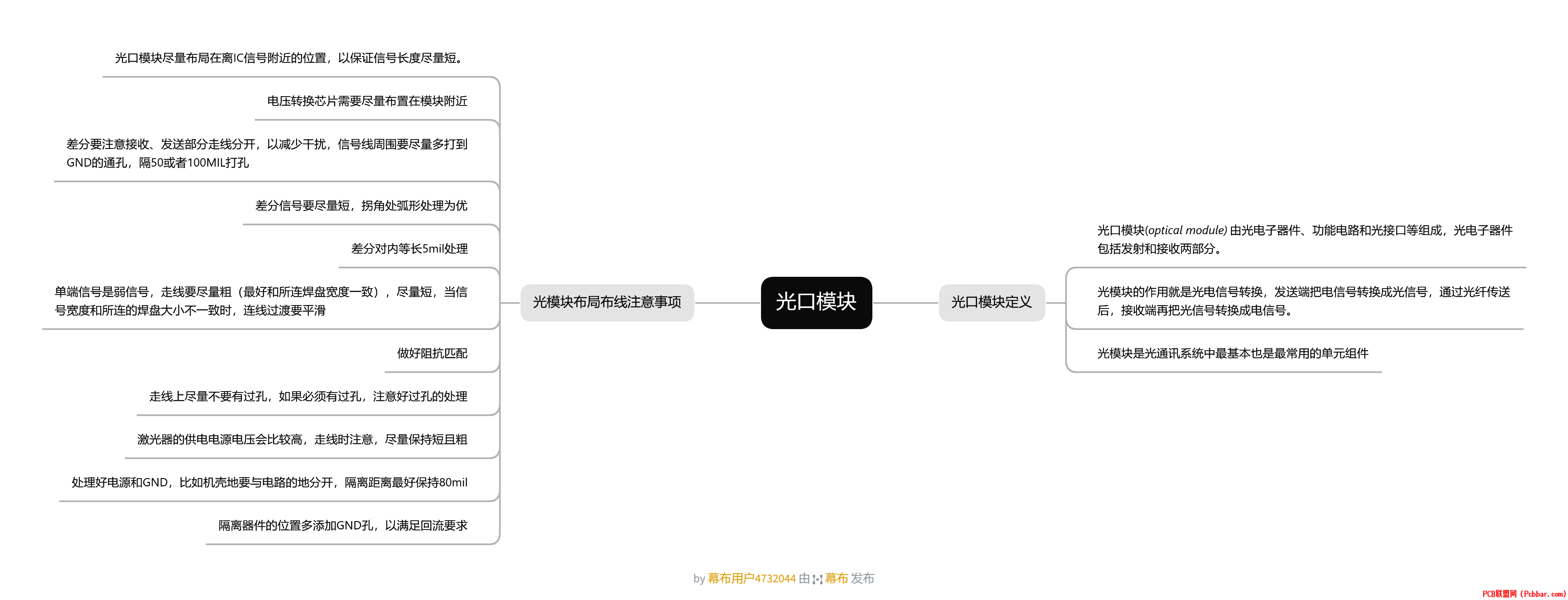

[作业未审核] 余烨-光口模块
15
39
365
365
发表于 3 天前 | 显示全部楼层 |阅读模式
学习心得见下图
SFP.brd
1.64 MB, 下载次数: 0, 下载积分: 联盟币 -5
