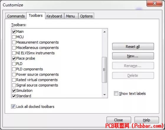

    今天咱们学习的主题是工具栏的使用。小伙伴们选择菜单栏中“Options”下的“Customize Interface”选项,系统就会弹出下图所示的工具栏自定义对话框~
    该对话框中列出的是Multisim 14.0提供的26种工具栏,通过勾选,我们可以选择自己需要显示在界面上的工具栏。另外,小伙伴们还可以通过菜单栏中“View”下的“Toolbars”进行选择哦~今天小电就带着大家一起来认识绘制原理图时常用到的工具栏。
