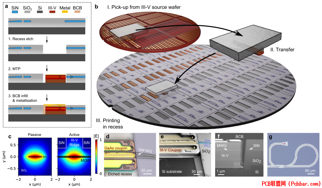

' T1 n. L# Z& f1 B# x图1:800纳米波长下的氮化硅异质集成平台。显示了集成流程、晶圆级方法以及SiN与III-V波导之间96%重叠率的光学模式比较。6 t7 v: Y0 ?2 g9 e5 A1 y
! ]1 I3 z) n6 |3 A' l& L" B/ }
图1a所示的集成过程包括在顶部包覆的SiN芯片中蚀刻凹槽,将III-V耦合器微转印到凹槽中,III-V模式与SiN模式垂直对齐,以及后续的处理,包括使用苯并环丁烯(BCB)进行平面化、电气通孔蚀刻和金属化。
) X6 C6 m( \* D/ J+ @" ?2 I2 a9 e* X3 e% V
该过程需要三个维度的精确对齐:III-V和SiN面之间的距离、横向印刷偏移和垂直对齐。根据模拟,在±1 μm对准精度的工具规格内,可实现超过50%的耦合效率,最大效率可达86%。面之间的距离受凹槽蚀刻角度限制,测量约为85度,最小面距约为450纳米。( E0 T! Z+ o% b& U' Q( C" R$ F8 [

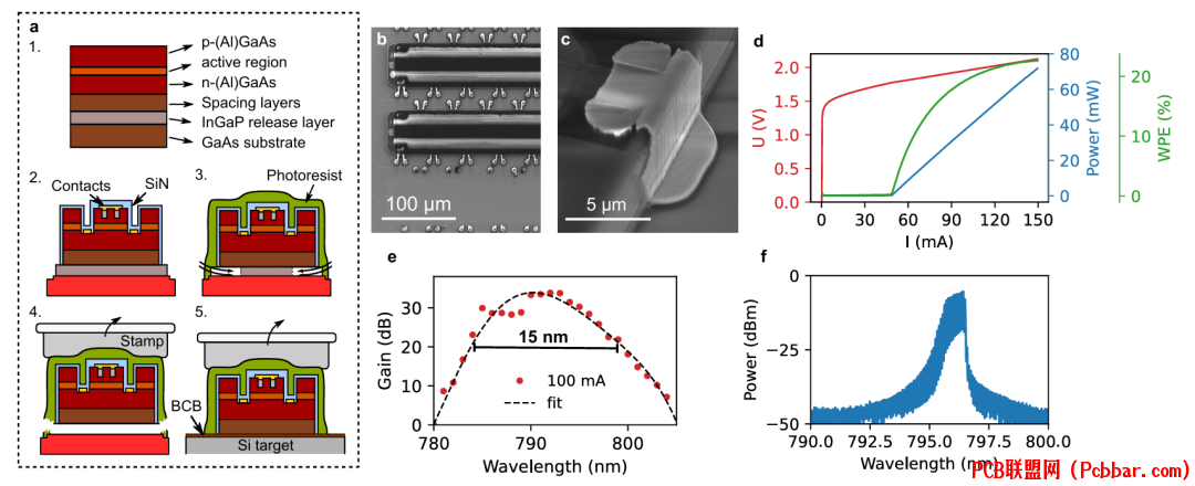

$ K' u0 x7 {% `3 _为了展示这种方法的能力,研究人员开发了用于微转印的基于GaAs的激光器耦合器。图2说明了这些耦合器的准备过程和在硅基底上的集成。
. m' C; y7 q5 C3 i8 J! Q  \
) I4 u, E  c: Y: p$ V图2:在硅芯片上准备耦合器和表征的过程步骤。图像显示了外延层堆栈设计、带有脊型波导的耦合器图案、用于悬浮的光刻胶封装、使用弹性体印章拾取以及在硅基底上印刷。: q1 e+ i/ v1 L/ T* {
+ p4 F8 U! E- ~: @8 G: e1 t9 H
激光器耦合器的后面涂有高反射率的金涂层以实现最大反射。实现了不同的前面角度:7°的反射型SOA(RSOA)用于减少波导模式中的反射(从-12 dB降至-70 dB),0°的法布里-珀罗激光器便于激光发射,当封装在BCB中时,反射回波导模式约为6%。
" Y2 Z2 [! C* O2 J. Z/ I- j  j, [7 ~' b# E- L1 }: z6 k7 [3 s0 O
制造的器件表现出令人印象深刻的性能特征。电流-电压-光功率(LIV)测量显示,在150 mA时输出功率超过70 mW,阈值电流为48 mA(2.4 kA/cm2)。这些器件表现出优异的散热特性,即使在超过7 kA/cm2的高电流密度下也没有热滚降。它们实现了超过20%的壁插效率和0.66 W/A的斜率效率。100 mA时的光谱显示中心波长为796纳米的发射。1 ]1 V8 y3 h* z2 U( l! |( ~* }
: G( q- ~4 j/ J! g' c2 h6 J9 E对于RSOA耦合器,小信号增益测量显示内部增益超过30 dB,20 dB增益带宽为15纳米,展示了用于铷光谱学等应用的广泛可调谐单模Vernier激光器的潜力。

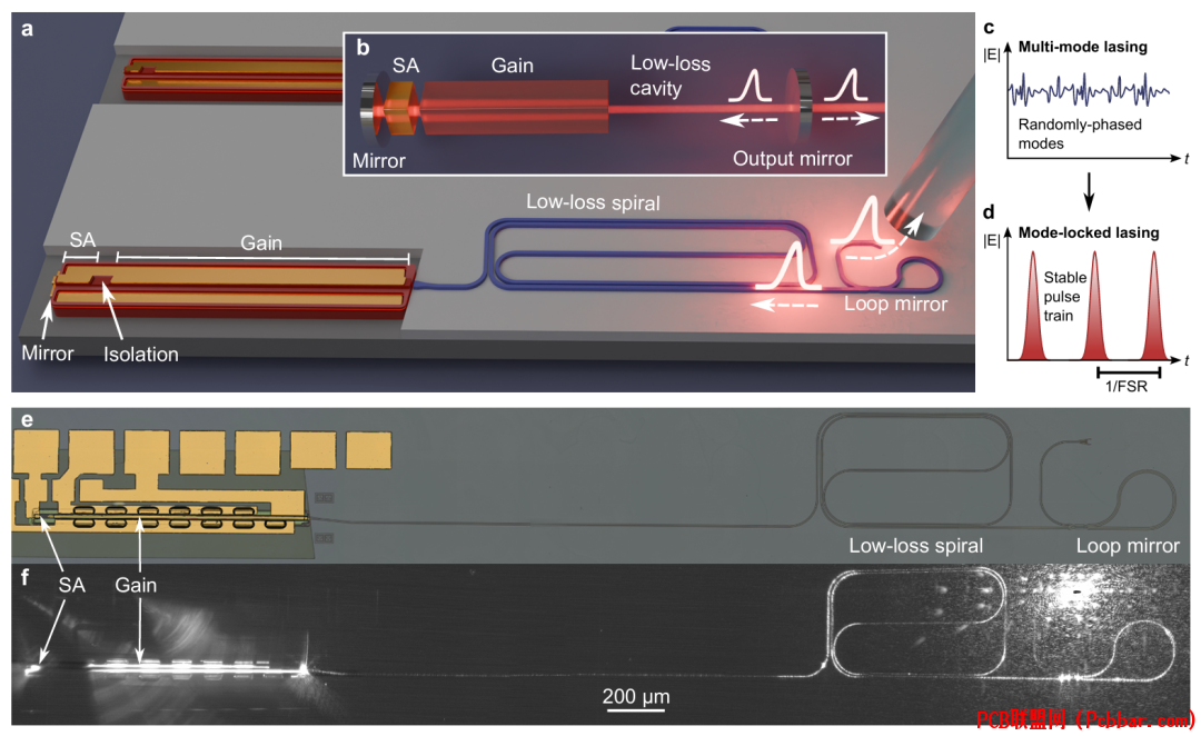

图3:集成锁模激光器的示意图和特性。图像显示了在氮化硅上完全集成的扩展腔锁模激光器,并展示了有无锁模的激光器运行情况,演示了随机相位模式如何变为相位锁定形成脉冲。
% i1 s7 X4 j, X* _
: C; \; ^) e, V' V  v& C对于锁模激光器,通过电气隔离SOA的一个子部分与增益部分,实现了可饱和吸收体(SA)。腔体由一端带有金镜的RSOA耦合器和另一端75%反射的萨格纳克环镜形成。通过对SA部分施加负电压,同时对增益部分施加正偏压,实现了稳定的锁模操作。
- i- d, U- x- b
% ^( T, o/ i* F  g. t6 _& Q可饱和吸收体的工作原理涉及高入射功率下电子在导带中的积累,耗尽基态并占据激发态。这导致吸收的漂白,从而饱和,允许锁模操作。2 B, U6 ]! _+ E
( m% ?( p: _% x, D; c5 @; g
低损耗的SiN波导螺旋延长了光子寿命和腔长,与单片III-V平台相比,允许更低重复频率的频率梳和改善的噪声特性。通过改变SiN波导螺旋的长度,制造了具有3.2 GHz、7.5 GHz和9.2 GHz自由光谱范围的多个锁模激光器器件。

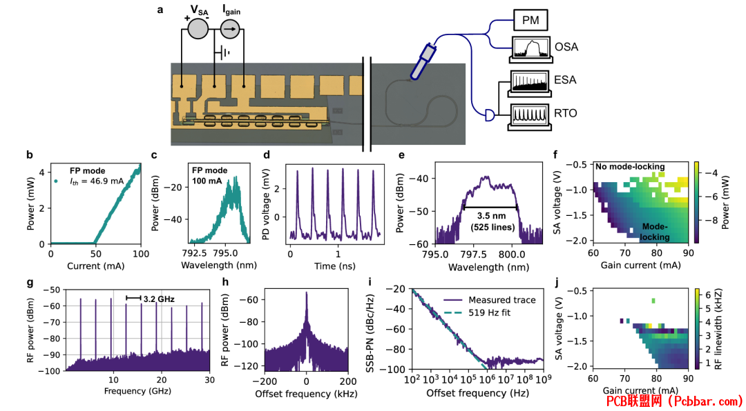

/ T& e/ s/ a# J( r  X图4:扩展腔连续波和锁模激光器的性能。图像显示了测量设置、9.2 GHz扩展腔激光器的LI曲线、光谱、3.2 GHz MLL的脉冲序列以及具有相位噪声表征的RF频谱测量。0 T! T3 b4 C" Q" A$ w2 b
+ A! U# _2 ^6 i7 M" ?0 x: `" \集成激光器展示了令人印象深刻的性能指标。在连续波操作中,它们实现了超过4 mW的输出功率,阈值为48 mA。对于锁模操作,它们产生了重复率范围从3.2到9.2 GHz的稳定脉冲序列,具有出色的被动稳定性。基频RF线宽测量低至519 Hz,对应的最小脉冲间抖动仅为51 fs。7.5 GHz器件的脉冲能量达到0.27 pJ。
- Y" V% T2 l8 _: O% D, D+ p& ~/ {$ V6 w* n  m
锁模光谱展现了宽平坦的发射,10-dB带宽为3.5纳米,对应1.7 THz,包含525个梳线。RF频谱显示约50 dB的消光比,受测量噪声底限制。" x" w& \9 V4 K( D
