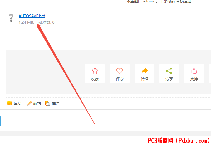

模拟信号作为最主要的信号,要加粗、立体包地、1字布局或L型布局、注意电源线或者铜不要从模拟信号底下穿过。
AUTOSAVE.brd
1.24 MB, 下载次数: 1, 下载积分: 联盟币 -5
发表于 3 天前 | 显示全部楼层
记得上传最新文件,不要上传自动保存的文件
