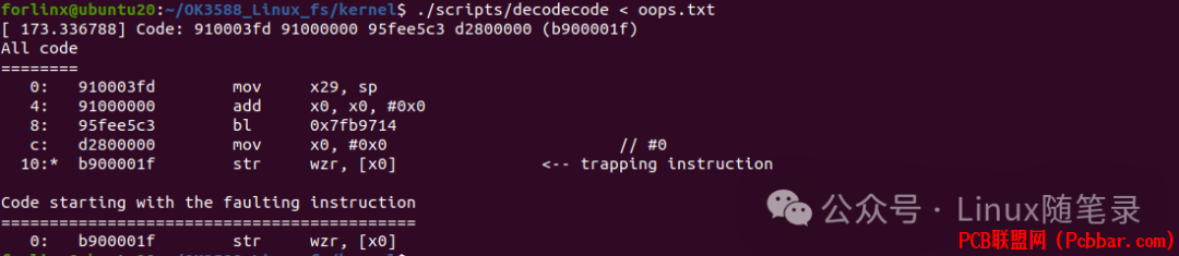

    Oops的简介Oops对于做嵌入式Linux底层开发人员来说应该是比较多见的问题,它是Linux内核发生不正确的行为(比如访问到非法地址)并产生一份错误报告里面包含当时将产生异常时出错原因,CPU的状态,出错的指令地址、数据地址及其他寄存器,函数调用的顺序甚至是栈里面的内容都打印出来,然后根据异常的严重程度来决定下一步的操作:杀死导致异常的进程或者挂起系统,发生在非中断上下文中是以一个信号退出进程而已,但是如果发生在中断上下文之间就是panic系统宕机,如果设置了panic_on_oops,任何oops都是panic,如果设置了panic_on_oops,任何oops都是panic。接下来我们讲讲如果拿到Oops错误报告,该如何应对分析它。
    Oops错误的实例看一个Oops的空指针的demo:

    [  173.336788] Code: 910003fd 91000000 95fee5c3 d2800000 (b900001f)
    [  173.336793] ---[ end trace 0000000000000002 ]---

    接下来讲下调试驱动模块的三个工具: objdump, addr2line , decodecode.

    decodecode工具分析前两种方法适用于有源代码的情况下,这种方法适用于没有源代码或者符合表的场景下,将oops异常的log作为输入就可以解析出错误位置的汇编代码,工具位于linux/scripts/,里面有一个decodecode工具可以用来转换机器码
    准备工作
    先导出环境变量,开发板的架构以及编译时用的交叉工具链。工具链用的是绝对路径
    $ export ARCH=arm64
    $ export CROSS_COMPILE=/home/forlinx/OK3588_Linux_fs/prebuilts/gcc/linux-x86/aarch64/gcc-arm-10.3-2021.07-x86_64-aarch64-none-linux-gnu/bin/aarch64-none-linux-gnu-
    然后把出错的oops日志保存到一个.txt文件中。
    然后执行内核目录下的scripts/decodecode工具脚本,具体命令如下:
    执行脚本后,就可以得到出错的汇编代码。trapping instruction指出了出错的地址。根据oops_test.ko的反汇编可以知道出错的位置10: b900001f str wzr, [x0]。
