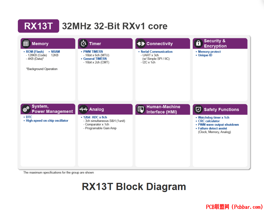

瑞萨电子和铃岳电子于近日联合推出了RX13T工业直流无刷风机解决方案,方案搭载了瑞萨RX13T系列微控制器,RX13T搭载RX家族32MHz工作主频的RXv1内核、浮点运算单元(FPU)、变频控制计时器(MTU3)及12位A/D转换器等,单芯片实现无刷DC电机的高效变频控制。与现有RX产品的兼容性高,方便已有硬件/软件的移植。RX13T系列包括32-pin和48-pin两种少管脚封装,可编程增益放大器(PGA)、比较器、数据闪存、高速内置谐振器(HOCO)等功能,有助于减少电路板面积和BOM元器件。

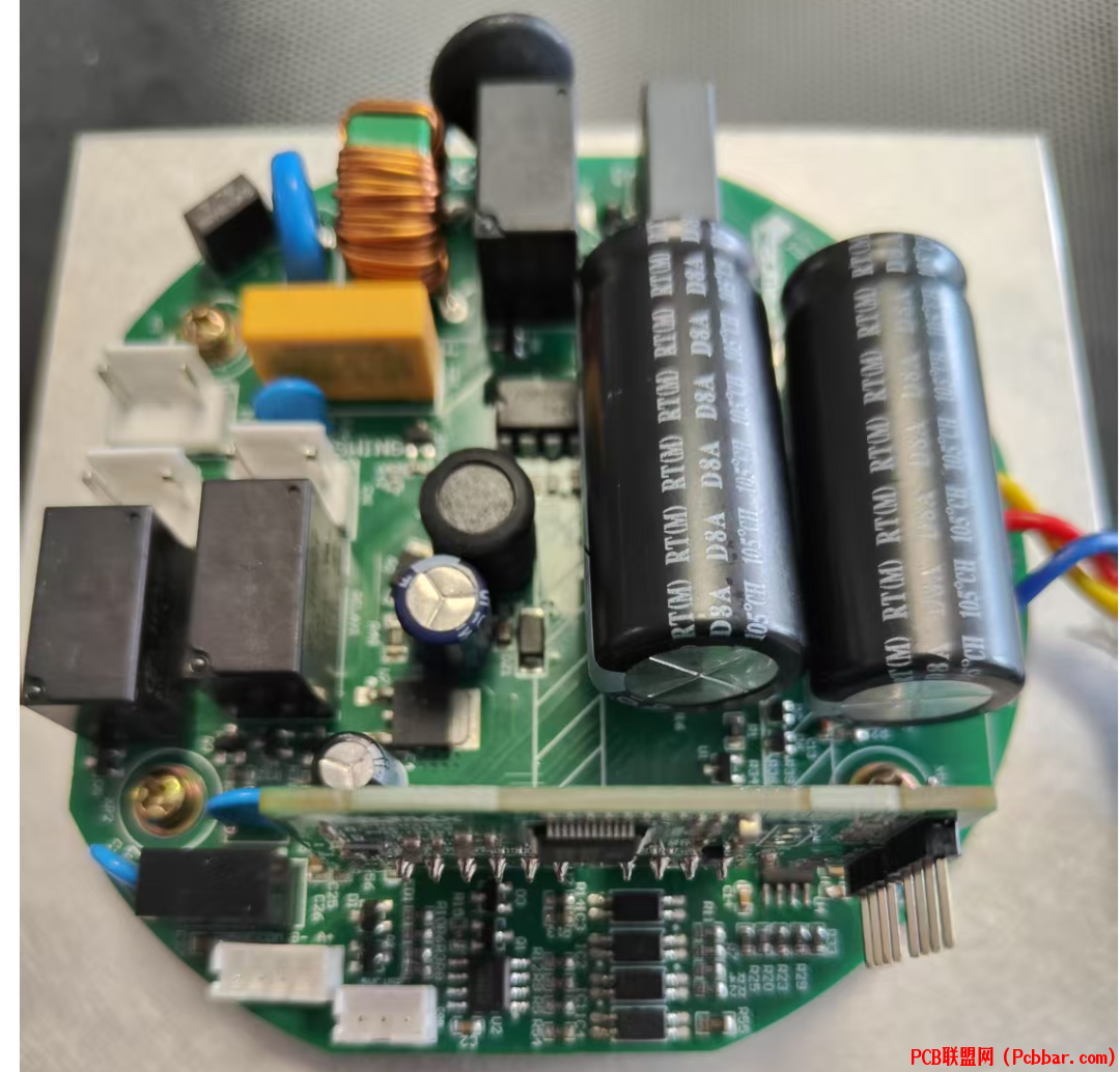

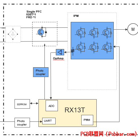

方案硬件介绍
应用领域:
工业EC风机,各类通风散热风机。功率范围和电压等级:AC220V/AC380V/DC310V/DC110V;0.4KW-2.2KW;预留功率因数调整功能。
VSP/PWM调速
支持VSP(0-10V)信号调速,兼容PWM(0-100%,频率1-10K)调速。并且信号隔离,确保安全。
FG隔离输出
用于输出转速,也是隔离输出,确保安全。
RS-485通讯功能
地址为1-247,同一组网络,最大可以扩展到247台风机协同工作,配合无线的RS485通讯模块,可以实现无线传输,远程控制。
继电器输出
有2路继电器干接点输出,可以和其他设备,例如水泵,实现联动,协同工作

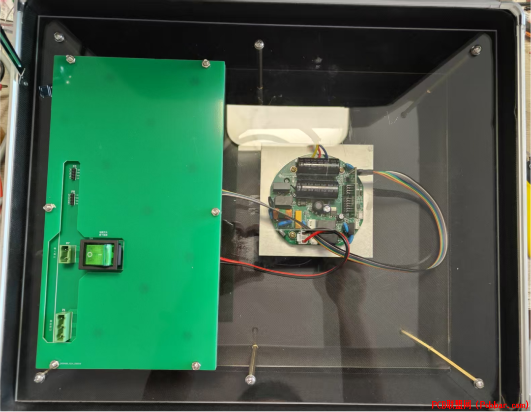

目前根据客户需求,DEMO为AC220输入,最大功率800W,板子为圆形,可以装配在客户电机端盖。
目前DEMO加装了散热器,可以满足有需求的客户800W以内风机的满载调试需求。
RX13T - 适用于单电机控制应用的32位微控制器;减少了占用空间和BOM成本:
