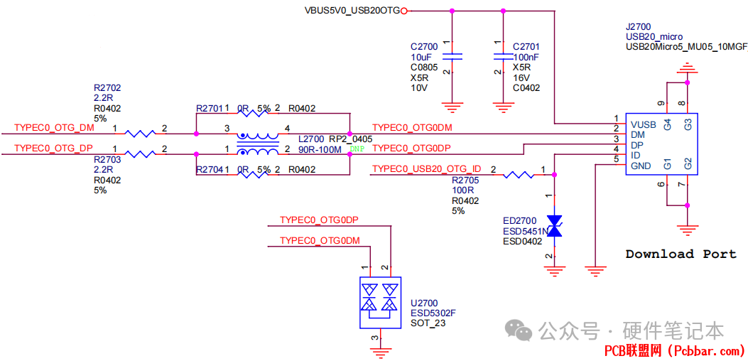

前段时间,生产部同事反馈主板程序无法烧录,初步怀疑是eMMC问题,于是重新焊接eMMC并检查电路,但问题依旧。经过进一步排查,最终发现问题出在OTG电路——USB接口的ESD静电保护管损坏(下图所示),导致DP信号对地短路

    2 S' p2 p2 @7 i6 b& x如下原理图,OTG功能的USB接口主要有VBUS_5V,DP,DM,ID,GND五个引脚,差分线上预留共模电感,信号线上都有ESD静电管用于接口防护。, ?3 @/ G" ]" w& F: I

    VBUS_5V0_USB20_OTG双向电源网络- J0 U6 ?! D! r" X1 E) ?% Y
    Host模式:输出5V(如给U盘供电)。- G  U$ @. @. u2 ]2 K8 K
    $ f; {+ q: o  l# ]Device模式:输入5V(如PC给主板供电)。
    " j% H0 i! }# K' o' ^5 u2 H: i/ c3 N

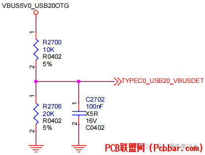

    我们的主芯片一般不支持5V供电,通过分压电阻,将5V分压为3.3V后,然后将该引脚连接主芯片。# J2 D( |; D" d6 k! i: _7 \0 Y
    2 E% f& q0 T* b1 r
    & {; R# B. U! d
    - N2 e5 n* u0 s! H: b  Q) jVBUS_DET 用于检测电源输入,触发中断。

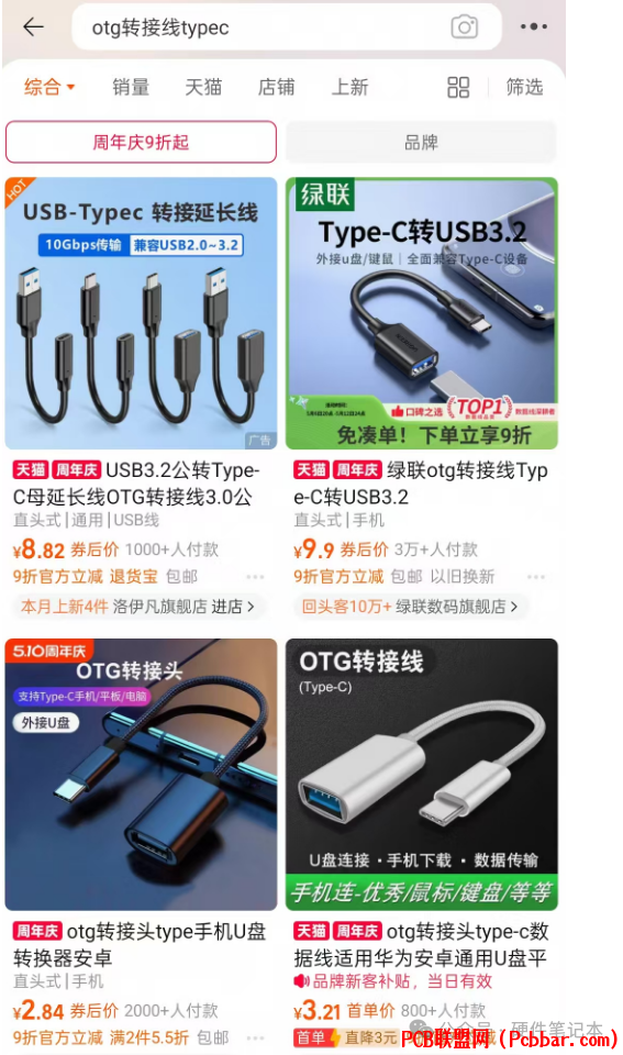

    OTG线淘宝上卖的也比较便宜,几块钱都能买到。5 W2 v9 x# N. |  L; D9 X1 o) P6 |
