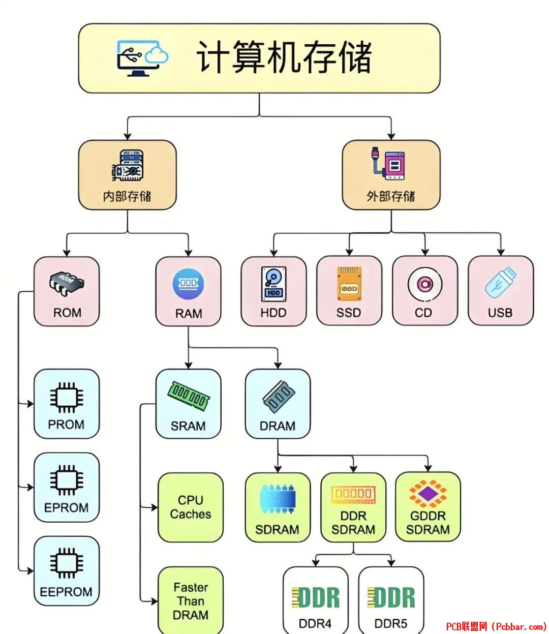

一、内存的基本概念内存,通常指随机存取存储器(RAM, Random Access Memory),是计算机中用于暂时存储数据和指令的部件。根据其工作方式,RAM可分为两种主要类型:静态随机存取存储器(SRAM):使用双稳态触发器(通常由6个晶体管组成)来存储每个位的数据。SRAM速度快,但成本高,主要用于缓存(Cache)等对速度要求高的场合。
动态随机存取存储器(DRAM):使用一个晶体管和一个电容来存储每个位的数据。由于电容会漏电,DRAM需要定期刷新以保持数据。它的成本较低,容量大,广泛应用于主存中。
读存储器(ROM, Read-Only Memory):只读存储器。这意味着一旦数据被写入ROM,就不能被修改。ROM主要用于存储固定的程序和数据,如BIOS程序、操作系统启动代码等。

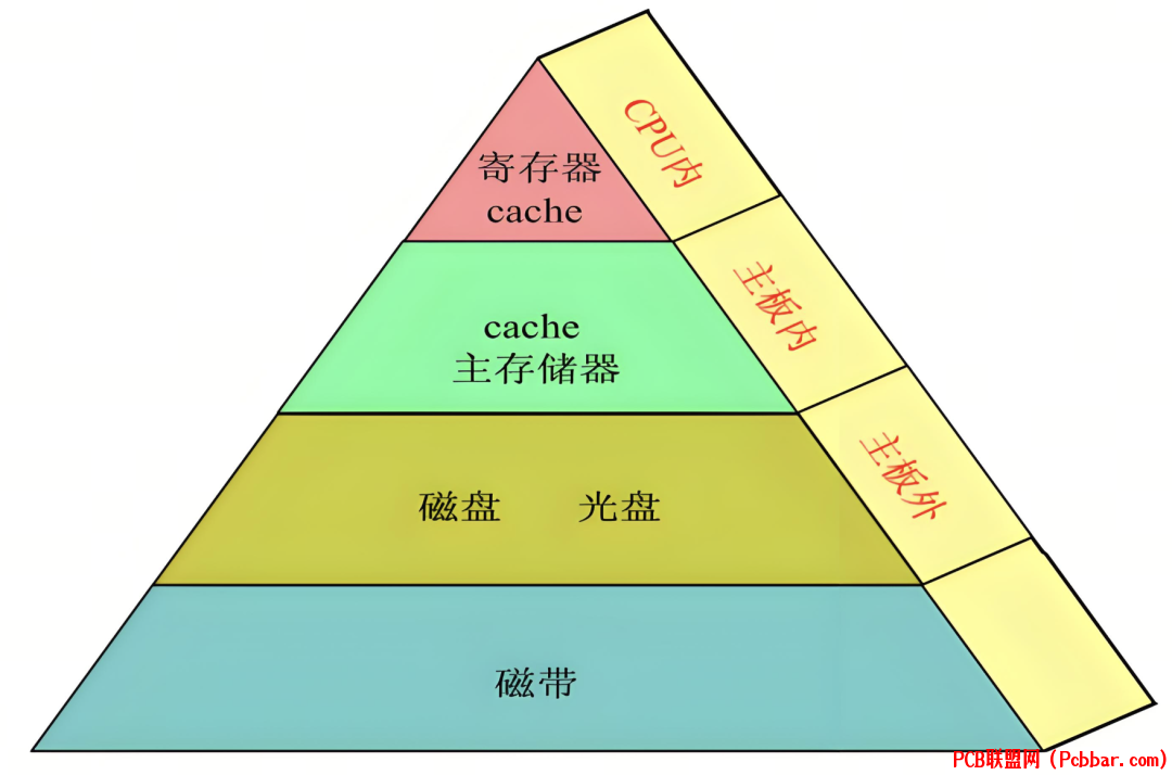

内存在计算机中的作用,主要是用来缓存数据,提供给CPU使用。但是CPU运行的速度太快了,相对而言内存的读写速度就非常慢了。如果CPU每次都要等内存操作完成,才可以继续后续的操作,那效率会非常低下。所以为了解决这个问题,CPU内部缓存逐步发展到L1 Cache、L2 Cache、L3 Cache的三级缓存结构,如下图所示:
三级缓存:
L1 Cache,分为数据缓存和指令缓存,逻辑核独占。
L2 Cache,物理核独占,逻辑核共享。
L3 Cache,所有物理核共享。
缓存级别越小,越靠近CPU, 同样也意味着速度越快,但是对应的容量越少。
存储器存储空间大小:内存>L3>L2>L1>寄存器。
存储器速度快慢排序:寄存器>L1>L2>L3>内存。

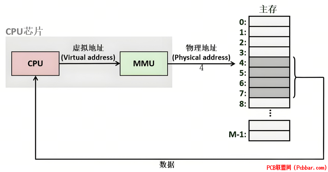

2. 地址映射过程CPU其实不会直接跟内存物理地址交互,而是通过一个叫做内存管理单元(MMU),来将虚拟地址转为实际的物理地址,如下图所示:
内存管理单元(MMU):处理器中的一个组件,负责虚拟地址到物理地址的转换。
有了这个MMU之后,就不会出现数据互相影响的情况了。操作系统会给每一个进程分配独立的一套虚拟地址,各个进程之间互不干涉。通过虚拟内存来管理实际的物理地址,每一个进程申请的物理地址,因为有虚拟内存的统一管理,所以不会出现互相影响的情况。四、分页机制与页表结构分页机制将虚拟地址空间和物理地址空间划分为固定大小的页(Page)和页框(Page Frame)。这种方式简化了内存管理,提高了内存的利用率。
