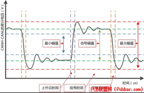

    位定时
  • 测试内容:确保位定时参数正确配置,支持目标波特率(如500 kbps)。
  • 测试方法:根据微控制器时钟频率计算位定时参数,配置控制器并验证通信。
  • 预期结果:无定时相关错误,通信正常。
