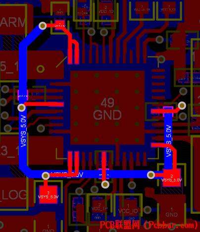

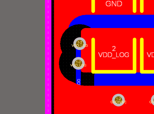

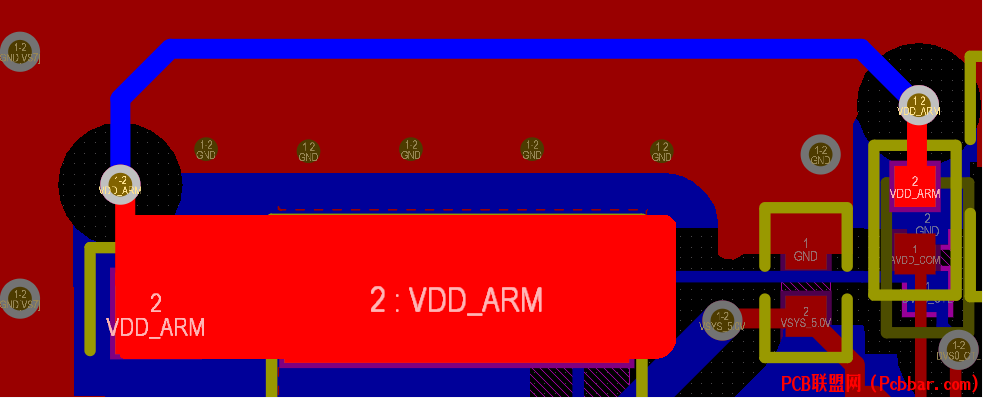

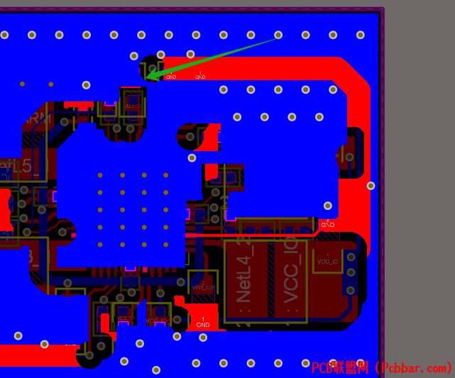

1、在铺地铜后总会忘记把拉尖的部分进行修改
2、对pum部分反馈线走线,是不是环一层走线比较好?
3、我把信号线与铺地的设置是0.5mm,不清楚这个避让距离是否合理?
PMU-PCB - test.PcbDoc
1.71 MB, 下载次数: 2, 下载积分: 联盟币 -5
发表于 2024-9-29 10:46:31 | 显示全部楼层
反馈最好不要打孔,不过打孔也没有太大关系,到铜距离0.5mm合理的
发表于 2024-9-30 09:30:40 | 显示全部楼层
注意信号回流路径
发表于 2024-9-30 09:43:49 | 显示全部楼层
注意载流
发表于 2024-9-30 10:01:21 | 显示全部楼层
铜皮覆盖过孔
