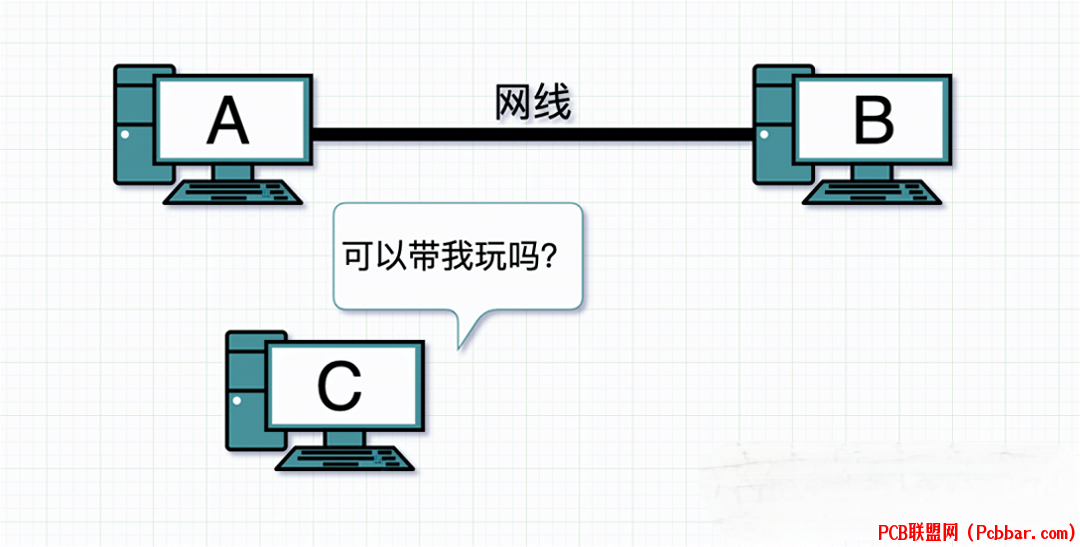

一根网线互联电脑
两台电脑互联,随便连根网线就能实现互联吗?
当然不是!

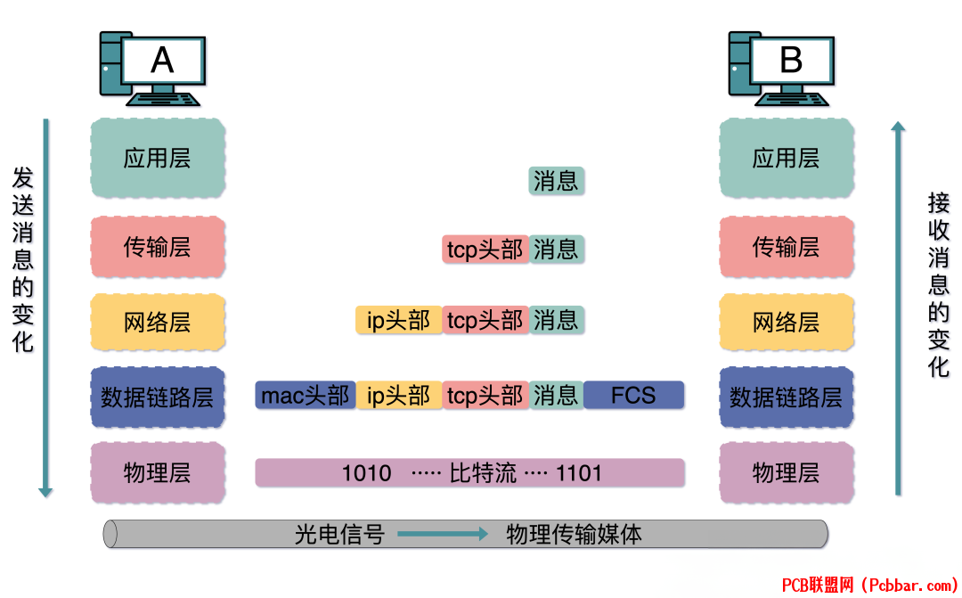

还记得网络分层吗?
网络分层
数据如果要进行传输,会从A电脑经过这些网络分层把消息组装好,再到B电脑层层解包。
网线,只是代替了上面的灰色部分,实现物理层上的互联。
如果想要两台电脑互联成功,还需要确保每一层所需要的步骤都要做到位,这样数据才能确保正确投送并返回。

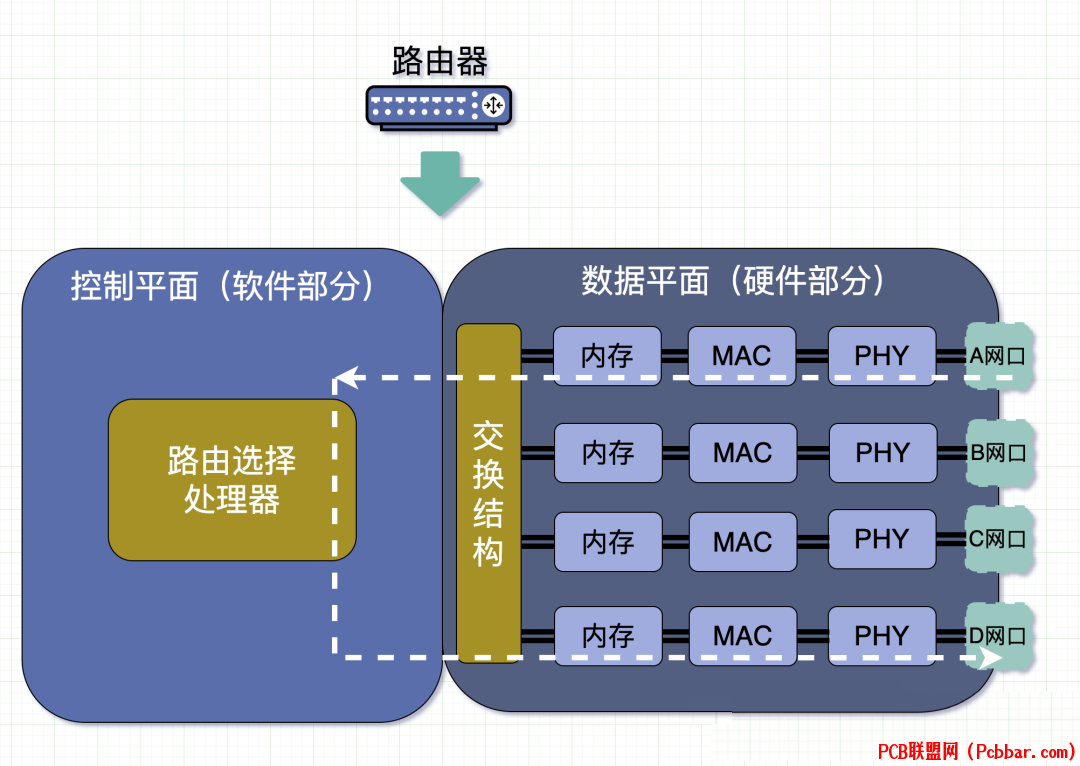

路由器的内部结构
路由器内部,分为控制平面和数据平面,说白了就是对应软件部分和硬件部分。
硬件部分跟交换机很像。数据从A网口进入,此时数据还是网线上格式的电信号,会被PHY模块转为通用信号格式,再被MAC模块转为数字信号,通过FCS进行错误校验,同时校验MAC地址是否是自己,通过校验则进入内存缓冲区,否则丢弃。
再进入软件部分,由路由选择处理器,通过一定规则(软件逻辑),查询路由表判断转发目标和对应转发口,再经由硬件部分的交换结构转发出去。
如果路由表中无法找到匹配记录,路由器会丢弃这个包,并通过ICMP消息告知发送方。

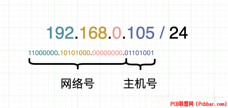

实际上一个IP由网络号和主机号组成,共32位组成。如果拿了前面24位做网络号,那主机号就剩8位了,2的8次方=256,最多表示表示256号楼。因此为了多表示几个楼,可以向网络号多挪几位过来作为主机号。
那么具体多少位作为网络号呢?可以在IP后面加一个数字,用来表明这一点。于是就有了 192.168.0.105/24这种表示方法,表明前24位192.168.0.0是网络号,105是主机号。
网络号和主机号

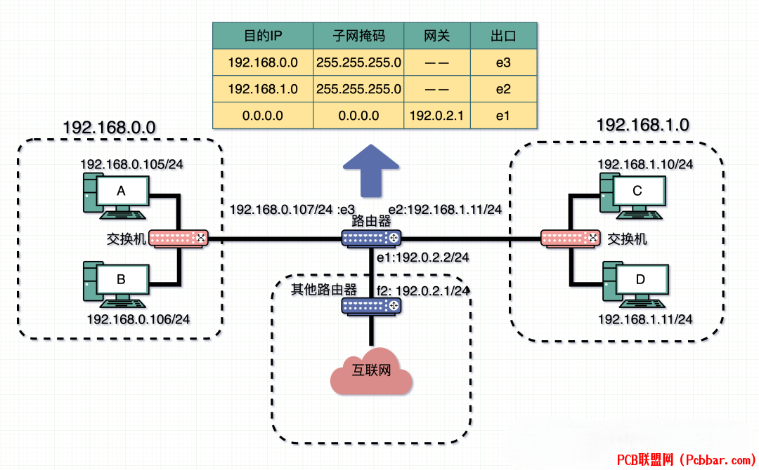

· 路由表
路由器的作用,可以帮助我们在互联网世界里转发消息到对应的IP。
对比一下:交换机,是通过 MAC 头部中,接收方 MAC 按地址,来判断转发目标的;路由器,则是根据 IP 头部中, IP 地址来判断的。
由于使用的地址不同,记录转发信息的表也会不同。类似交换机的MAC地址表,路由器也维护了一张路由表。而路由表,是用于告诉路由器,什么样的消息该转发到什么端口。
路由互联时,假设A要发消息到D。也就是192.168.0.105/24要发消息到192.168.1.11/24。那么A会把消息经过交换机发到路由器。
路由器通过192.168.0.105/24获得其网络号是 192.168.0.0 ,而目的地的网络号是192.168.1.0,二者网络号不同,处于不同局域网。
查路由表,发现192.168.1.0,在e2端口,那么就会把消息从e2端口发出,到达交换机,交换机发现MAC地址是它局域网下的D机器,就把消息打过去。
当然,如果路由表里找不到,那就打到默认网关吧,也就是从e1口发出,发到IP192.0.2.1。这个路由器的路由表不知道该去哪,说不定其他路由器知道

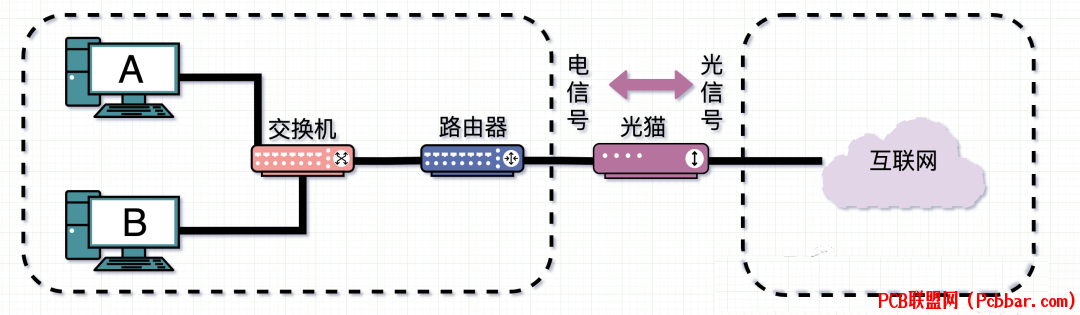

· 路由器和光猫有什么区别
不管是交换机还是路由器,前面都提到网口输入的是电信号。但现在流行的是光纤传输,传输的是光信号。
而光猫(modem),是一种调制解调器,其实就是用于光电信号转换的设备。
接收数据时,可以将光纤里的光信号转化为电信号,发给路由器,路由器内部再转成数字信号,并在此基础上做各种处理。
相反,也会把路由器传来的电信号转为光信号,发到光纤,并进入互联网。

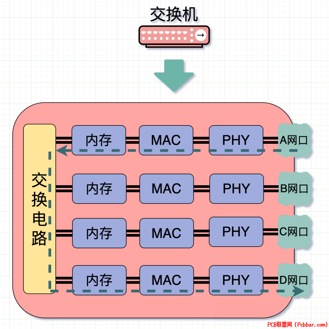

01  交换机是什么?
交换机(Switch)意为“开关”,是一种用于电(光)信号转发的网络设备。它可以为接入交换机的任意两个网络节点提供独享的电信号通路。最常见的交换机是以太网交换机。其他常见的还有电话语音交换机、光纤交换机等。
举个例子,大学宿舍里拉了一根电信宽带网线,宿舍有6个人,每个人都有一个宽带账号,都想上网,怎么让一根网线变成6根网线呢?这时候就可以用交换机来解决问题,交换机提供了大量可供线缆连接的端口,这样可以采用星型拓扑布线。

简略地概括一下交换机的基本功能:
1、像集线器一样,交换机提供了大量可供线缆连接的端口,这样可以采用星型拓扑布线。
2、像中继器、集线器和网桥那样,当它转发帧时,交换机会重新产生一个不失真的方形电信号。
3、像网桥那样,交换机在每个端口上都使用相同的转发或过滤逻辑。
4、像网桥那样,交换机将局域网分为多个冲突域,每个冲突域都是有独立的宽带,因此大大提高了局域网的带宽。
5、 除了具有网桥、集线器和中继器的功能以外,交换机还提供了更先进的功能,如虚拟局域网(VLAN)和更高的性能。

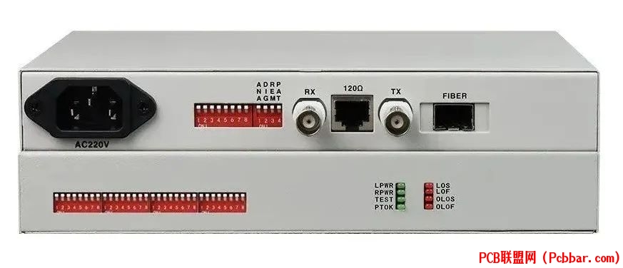

宽带猫(光猫)
01  宽带猫是什么?
“猫”,又叫做:调制解调器(英文名MODEM)(记住,这才是正经名字),作用是把通过电话线或者光纤进入的信号还原为数据以及把网线产生的数据转换成模拟信号(电信号/光信号),所以,如果是电话线/光纤入户的,都需要安装调制解调器。
· 光猫:
光猫(光纤调制解调器)它是一种将光纤网络信号转化为网络信号的设备,它转换的距离比较大,所以不仅是我们家中、网吧等用网地方会用到,一些大的传输网络的地方也会用到。
现在移动和联通时都要用到光猫,但是它的功能和路由器还是不一样的。用法也比较简单,将传网端与它相连,再用网线将它与路由器相连即可上网。
02  宽带猫的原理
首先你需要知道的是,常见的信号有两种,数字信号和模拟信号(光信号和电信号)。在计算机里运行的是数字信号,在网线(电话线/光纤)里传输的是模拟信号。
而“猫”就是一个信号转换器,信号进行发送的时候,“猫”将计算机里的数字信号转换为模拟信号从而使信号可以在网线里传输,这个过程称为“调制”;接收端(另一台电脑)也有一个调制解调器,将信号“解调”,由模拟信号转换为数字信号在计算机里处理运行。So,到这里你应该理解了调制解调器的原理了吧。

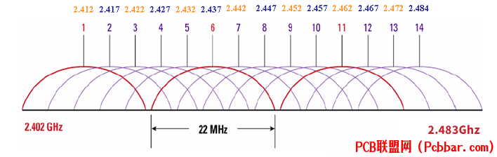

WiFi总共有14个信道,如下图所示:
1)IEEE 802.11b/g标准工作在2.4G频段,频率范围为2.400—2.4835GHz,共83.5M带宽
2)划分为14个子信道
3)每个子信道宽度为22MHz
4)相邻信道的中心频点间隔5MHz
5)相邻的多个信道存在频率重叠(如1信道与2、3、4、5信道有频率重叠)
6)整个频段内只有3个(1、6、11)互不干扰信道
