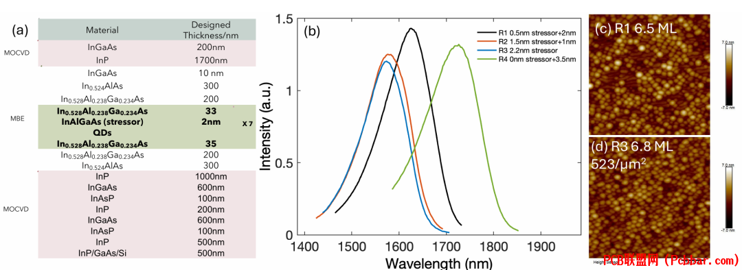

图1. (a) 硅上InAs/InP量子点激光器的外延结构示意图。(b) 不同覆盖层的InAs/InP量子点的PL光谱。(c)和(d) 6.5 ML和6.8 ML InAs沉积的AFM图像,后者显示了高达523/μm2的点密度。( X1 G2 F8 u6 w0 W( j

为了克服这些挑战,在分子束外延(MBE)中实施了创新方法来优化量子点生长。该技术结合了对量子点沉积厚度的精确控制和改进的铟冲洗技术,在量子点上插入了In0.359Al0.323Ga0.318As应力层。这种应力层在控制应变积累和点形态方面发挥关键作用。比较了采用应力层的不同策略,并证明使用优化生长条件制造的硅上七层量子点激光器表现出显著改善的性能。/ u7 e5 X9 |) `8 d' i. y
  t; R, w. [% x* u- e  c
首先,使用配备了砷和磷阀门裂解源的Veeco GEN 930 MBE系统在n型(001)InP衬底上生长了单层InAs/InP量子点结构。对于每个量子点层,在485°C下以0.42 ML/s的生长速率和18的As2/III比直接在In0.528Al0.238Ga0.234As上生长6.5或6.8单层(ML)的InAs,随后在As2压力下进行10秒的生长中断,以稳定量子点形成并减少岛尺寸分散。然后,应用改进的铟冲洗技术,在点上沉积0至2.2 nm的In0.359Al0.323Ga0.318As应力层,随后进行In0.528Al0.238Ga0.234As沉积,并在As2过压下将温度升高到515°C。这种改进的铟冲洗技术通过操控量子点周围的形态和应变确保了量子点的高质量堆叠。
9 g: o" B0 k$ e$ n2 W! X/ Y; W: C/ _
然后,基于优化的量子点生长条件在硅上生长了量子点激光器结构。首先通过金属有机化学气相沉积(MOCVD)使用位错过滤层生长了低缺陷密度的InP/Si模板。在此模板上,通过MBE生长了由33 nm In0.528Al0.238Ga0.234As分隔并被200 nm n型和p型In0.528Al0.238Ga0.234As及300 nm n型和p型In0.524Al0.476As包裹的七层量子点堆栈。随后通过MOCVD生长顶部p型InP包层和InGaAs接触层。七层堆栈InAs/InP量子点法布里-珀罗激光器制作了5 μm和50 μm的脊宽。脊波导使用传统光刻法定义,随后进行湿化学刻蚀并用400 nm SiO2层钝化。5 k! [, ?8 L8 I7 c

7 {% h$ J( s! B. c. G' r图1(c)和(d)中的原子力显微镜(AFM)图像表明,沉积厚度的增加导致形成均匀的点形状和超过520/μm2的高量子点密度。然而,即使在6.5 ML的量子点厚度下,发射波长也超出了L波段范围。通过操控In0.359Al0.323Ga0.318As应力层与量子点沉积厚度的组合,能够有效地将发射波长移至L波段,同时不降低光致发光(PL)强度。; n# z! ^1 s( V2 E! p
# G( l5 P" B" @3 x: y0 Z2 _这种改进的铟冲洗技术还有助于缓解多层量子点结构生长中的应变累积。, F5 y. ]# U& t' `, W! ]0 L
