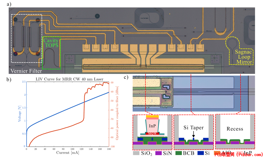

激光器腔体结合了萨格纳克环镜和双环镜,其设计遵循已建立的方法。微环谐振器略有不同的自由光谱范围(FSRs)创造了维尼尔效应。5 z' V* p2 W2 n: @2 B/ h
+ Q+ E; N: a2 n8 D7 k9 R环形定向耦合器的交叉耦合系数和单个环的FSRs设计为实现40 nm和30 nm两个可调谐范围。此外,集成了Cr/Au双层热光相移器(TOPS)以实现输出波长选择和腔体相位控制。' \) W: Z% {* m
" W8 O/ g) @8 ~9 k
图1:(a) 芯片光学显微镜图像,显示维尼尔滤波器、腔体TOPS和萨格纳克环镜组件;(b) 激光器LIV曲线,显示电流、电压和光功率输出之间的关系;(c) 两步制程的详细显微镜图像,显示InP、Si锥形结构和凹槽区域的横截面,以及包括SiO?、SiN、BCB、Si、Al?O?和InP在内的各种材料层。+ d8 I- c- @5 {6 |% _7 g
: G* m) l. S6 w; h1 s2 G1 N

+ W' F. }9 y5 I* R; r! \& n+ {* B这项工作使用基于转印技术的异质集成方法,将薄膜或组件(称为"晶粒")拾取并放置在目标基底上。方法涉及两步转印制程。首先,转印一个400 nm厚的矩形硅层,该层充当中间结构,改善氮化硅波导与有源光学组件之间的模式耦合。第二步,将SOA转印到这个硅层上。
) {: M& O  A- c2 W* [2 r. S: r& L+ s3 M) v5 c
应用一层薄的苯并环丁烯(BCB)作为粘合剂,增强转印晶粒的粘结力。8 @+ C- G# E1 o2 r8 U7 u) s
9 D1 z+ w3 m( ?' j# {# p
为解决氮化硅(n ≈ 2 @ 1.55 μm)与硅(n ≈ 3.5 @ 1.55 μm)之间的折射率不匹配问题,使用电子束光刻和反应离子刻蚀(RIE)技术在硅层上制作窄锥形结构。这些锥形结构首先促进氮化硅波导与中间硅层之间的倏逝耦合。由于硅与磷化铟(InP)之间的折射率不匹配较小,这一中间步骤允许更有效地耦合到InP放大器(n ≈ 3.15 @ 1.55 μm)。; g' d% C  |0 i. ~" y, [
, c9 A/ g' Y5 f1 Q最后,通过溅射和剥离技术沉积1000 nm金和40 nm钛双层,形成SOA和激光器腔体的接触垫。

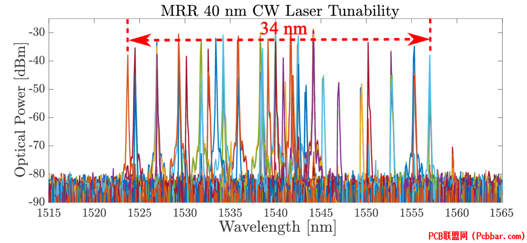

9 {' V9 k, H$ p最大边模抑制比(SMSR)在增益峰值处计算,约1540 nm,在最大SOA偏置(2.1 V @ 180 mA)下,其值为38.94 dB,耦合到光纤的输出功率为-30 dBm(由于光栅耦合器损耗高≈ 20 dB/耦合器)。
1 L& e" D) l% x0 H/ w/ y" B3 F. x; S
通过对维尼尔配置中的单个环进行电压扫描,激光模式可以在总计34 nm的范围内调谐。
* F# v# ?; z8 ^+ \' j# T3 R8 ?
% e+ A" B* l. J/ ~6 m; a3 p
图2:CWL最大可调谐范围,展示激光器34 nm的波长调谐能力。! T$ H8 W8 }  E) B% [* {
. h( B- b, T4 j# v  v! p通过分析较高频率下的频率噪声,此时测量相对不受电子设备、振动和其他环境因素的技术噪声影响,这一白噪声水平对应于修正的肖洛-汤恩斯线宽πS??(f) ≈ 90 kHz。
