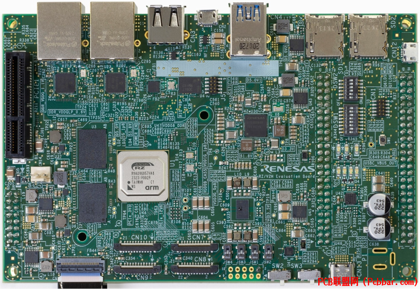

在演示用例中,使用瑞萨官方的RZ/V2H-EVK开发板,如图1所示。
图1 瑞萨官方RZ/V2H-EVK开发板
板载丰富的外扩资源,如图2所示。
图2 RZ/V2H-EVK开发板板载资源

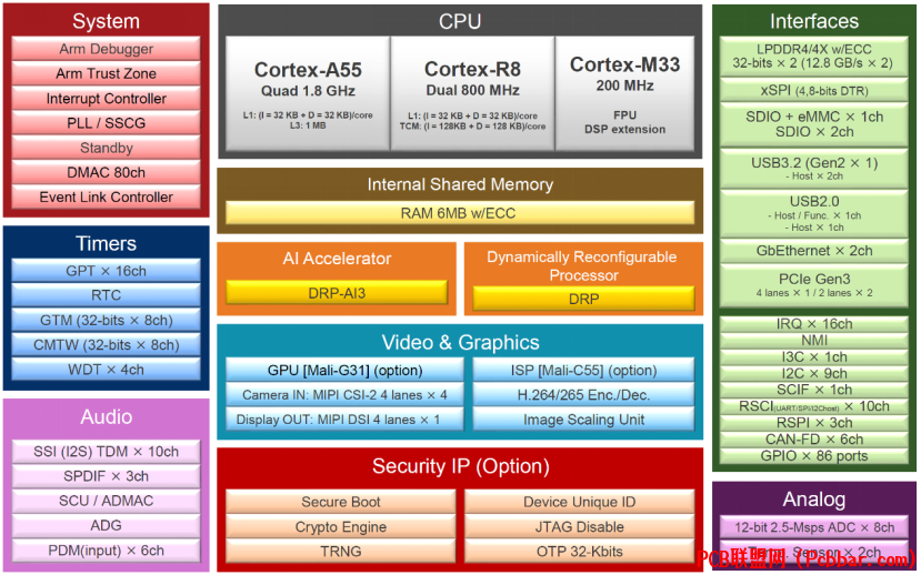

其中,RZ/V2H集成了7个处理器核心,分别是4个Cortex-A55@1.8GHz,2个Cortex-R8@800MHz,1个Cortex-M33@200MHz,同时还集成了瑞萨自主研发的AI计算专用加速引擎DRP-AI3和图像计算加速引擎DRP,有系统框图,如图3所示。
图3 RZ/V2H处理器系统框图

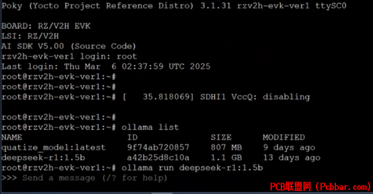

RZ/V2H-EVK开发板已经适配了Yocto Linux操作系统,在此基础上,使用Ollama官方推荐的方式,可以完成部署并运行DeepSeek-R1大模型。
使用可以联通外部网络的路由器,用网线将RZ/V2H-EVK电路板和PC连起来,确保RZ/V2H-EVK电路板和电脑可以联网,并可互相访问。对RZ-V2H-EVK电路板的配置工作,将通过电脑完成。
在电脑上,通过Tera Term工具(或者其它SSH工具)连接到开发板。在终端中,使用脚本安装并启动Ollama服务:
通过Ollama启动DeepSeek-R1模型。注意,在第一次运行命令时,会自行下载DeepSeek-R1模型文件。在此过程中,需要确保联网情况良好。
下载完成之后,自行启动DeepSeek-R1模型。后续运行这个命令载入模型时,就不需要联网了。
载入模型成功后,可以看到命令行中有提示信息“Send a message(/? for help)”。此时,可以向运行在RZ/V2H-EVK电路板上的离线版DeepSeek提问了。
图4 在RZ/V2H上启动DeepSeek-R1
