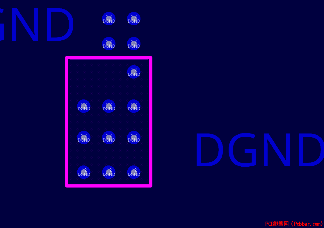

   IC的热焊盘,背面开窗——board geometry/soldermask bottom
   散热焊盘上的散热孔孔双面开窗(散热孔,不塞油)——Via替换为Via22-10
其他过孔塞油Via22-10-F

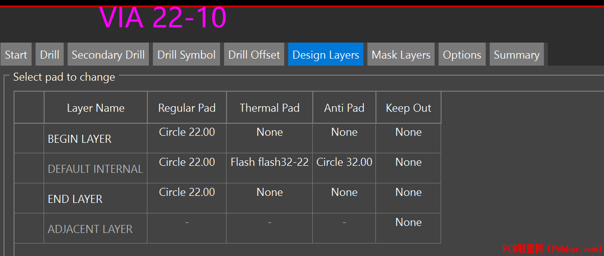

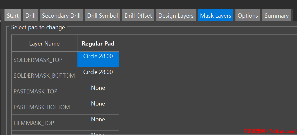

疑问1:请老师帮忙查看下,我PCB的过孔设置 对不对。 要求散热孔Via 过孔不塞油、两边开窗。  Via的solder mask 尺寸与 Regular pad相同?
疑问2: 为什么我PCB里面添加了 阻焊层(IC热焊盘背面开窗),我3D Canvas看不到
3D Canvans看不到阻焊开窗
3D Canvans看不到阻焊开窗
PCB里面 board/soldermask
VIA22-10 阻焊大小
VIA22-10 阻焊大小
Via-22-10
Via-22-10

发表于 8 小时前 | 显示全部楼层
后续上传PCB文件就行
发表于 8 小时前 | 显示全部楼层
那里**的已经开窗了,这些问题可以直接问安排的老师就行
发表于 8 小时前 | 显示全部楼层
那个**的已经是开窗的了,这些问题直接问安排的老师就行
发表于 8 小时前 | 显示全部楼层
那个已经是开窗的了,这些问题直接问安排的老师就行

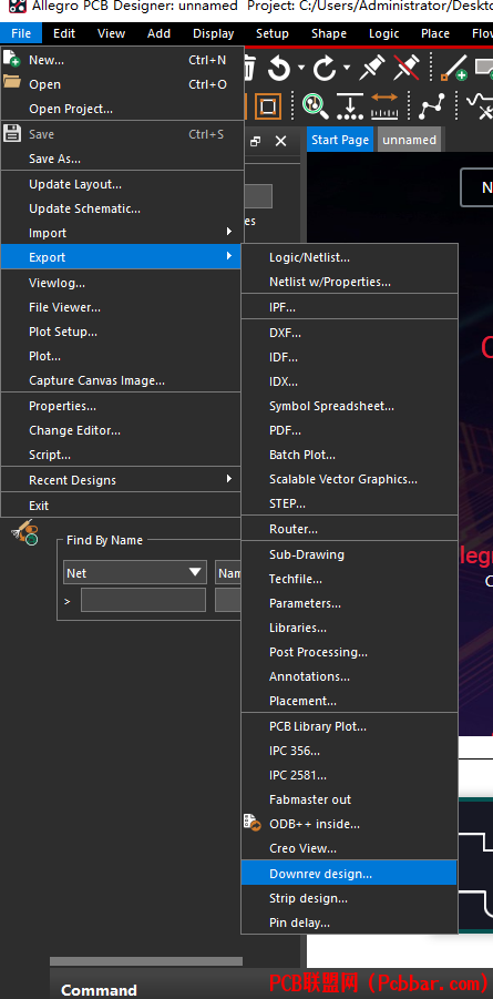

发表于 8 小时前 | 显示全部楼层
下次上传的文件麻烦导出一个低版本的PCB文件23.1的或者17.4的,然后把这个文件上传就行,其他不用

发表于 7 小时前 | 显示全部楼层
老师您好,附件 是 低版本的23.1
TPS54550_DCDC_v23.brd
50.33 MB, 下载次数: 0, 下载积分: 联盟币 -5
23.1版本

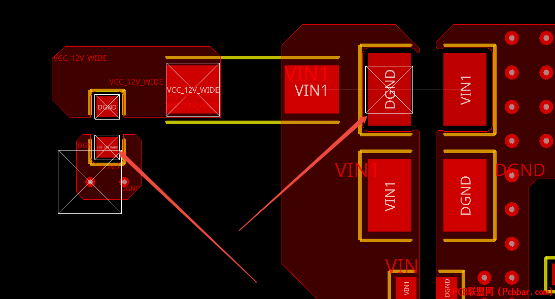

发表于 7 小时前 | 显示全部楼层
接口位置
发表于 7 小时前 | 显示全部楼层
器件反了

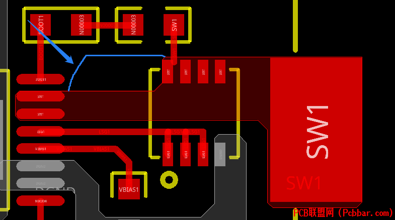

发表于 7 小时前 | 显示全部楼层
加宽输出导电感的铜皮
