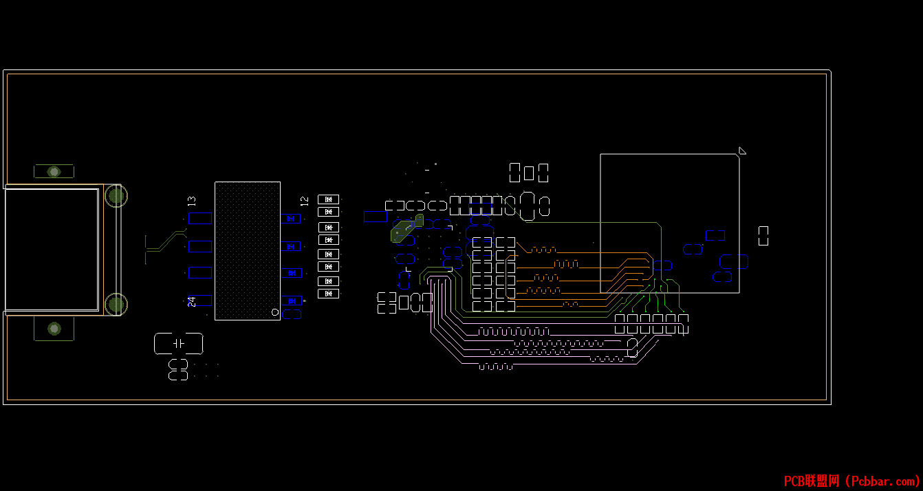

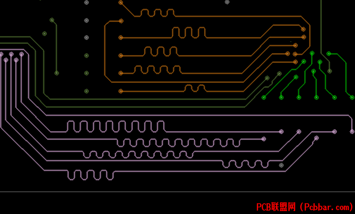

空了半年了。
电源芯片放置有问题,没解决掉。没layout电源部分。
周淳_千兆网口模块设计作业.zip
3.42 MB, 下载次数: 1, 下载积分: 联盟币 -5
发表于 4 小时前 | 显示全部楼层
上传PCB文件就行,其他不用

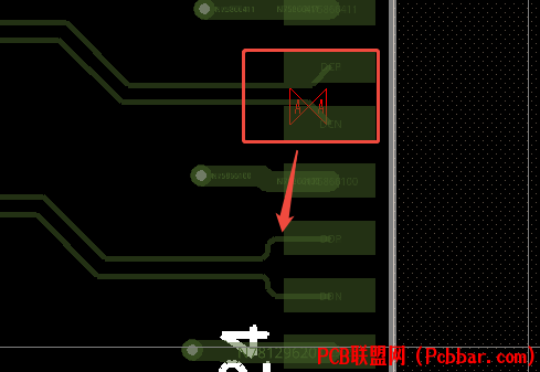

发表于 4 小时前 | 显示全部楼层
出线这里调整一下

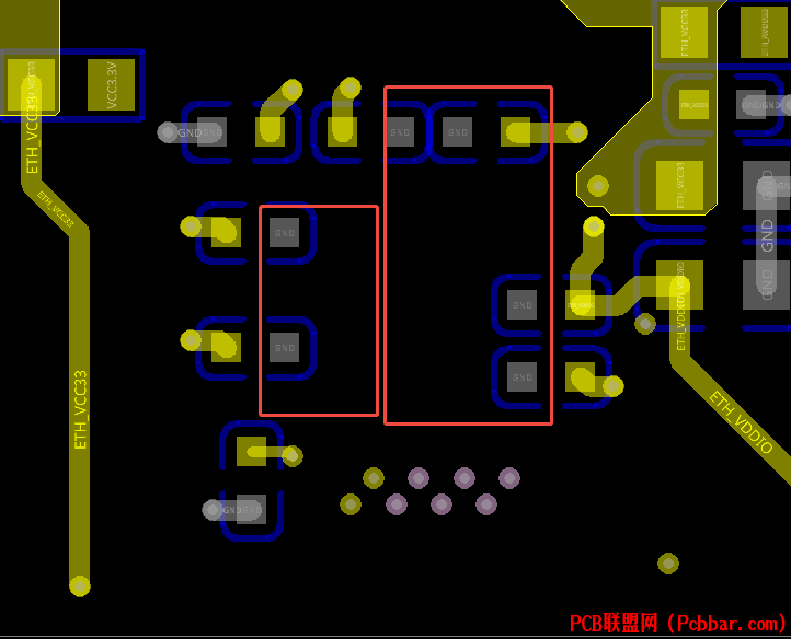

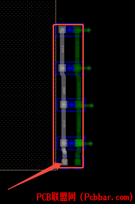

发表于 4 小时前 | 显示全部楼层
器件尽量对齐,然后打上地过孔

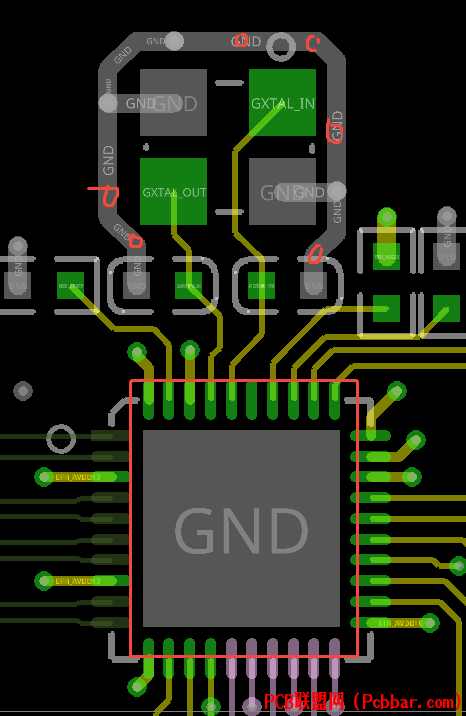

发表于 4 小时前 | 显示全部楼层
1.晶振包地多打一些地过孔
2.芯片的散热焊盘打上地过孔
发表于 4 小时前 | 显示全部楼层
GND
发表于 4 小时前 | 显示全部楼层
等长建议间距均匀,满足3W原则,然后等长的时候一根贴着一根等长
