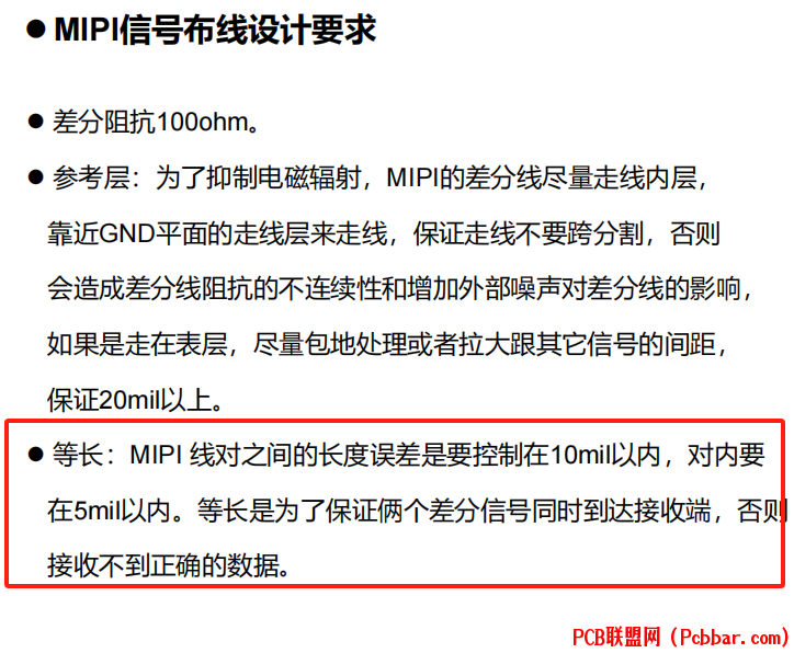

  3、MIPI布线设计要求:
  1)差分阻抗100ohm;
  2)参考层:为了抑制电磁辐射,MIPI的差分线尽量走线内层,靠近GND平面的走线层来走线,保证走线不要跨分割,否则会造成差分线阻抗的不连续性和增加外部噪声对差分线的影响,如果走在表层,尽量包地处理或者拉大跟其它信号的间距,保证20mil;

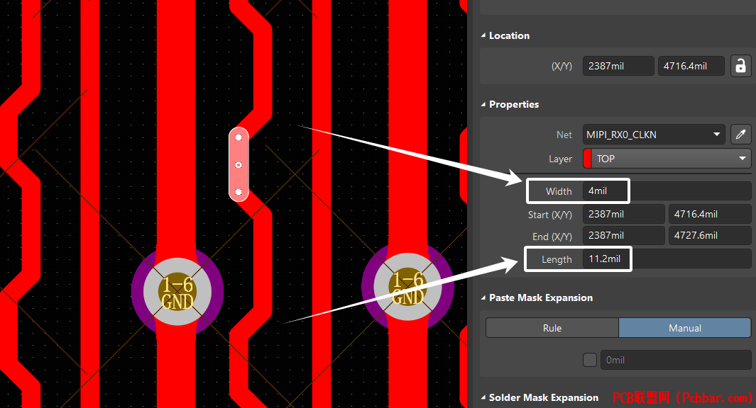

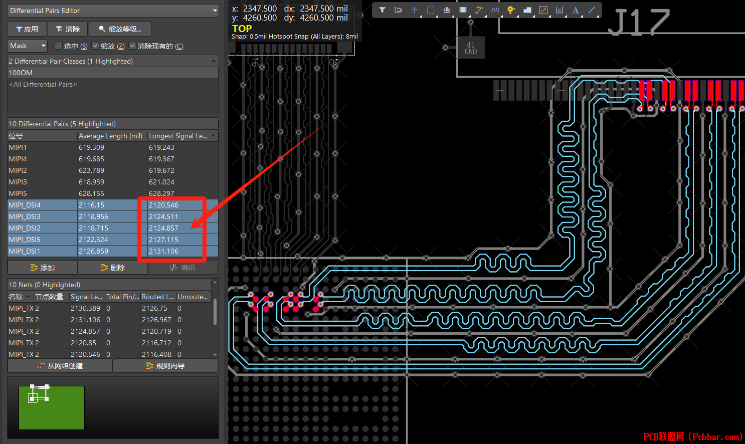

  3)等长:MIPI线对之间的长度误差是要控制在10mil以内,对内要在5mil以内。等长是为了保证两个差分信号同时到达接收端,否则接收不到正确的数据;
  4)对称性::MIPI线对之间要始终保持等长和等距。对称3是为了保证走线的阻抗一致,减少反射。对称性不好会使信号失真,导致不稳定或者无图;
  5)远离干扰:MIPI线对之间要保持2W以上的间距,MIPI信号线应远离其它高速信号(如并行数据线、时钟线等),至少保持3W以上的距离不能走平行线。对开关电源这类的干扰更应远离;
  6)包地:为防止天线效应,对MIPI线之间的参考GND每隔3~5mm打一个GND过孔,实现立体包地。MIPI信号的差分线尽可能的减少过孔换层,过孔会造成线路阻抗的不连续,如果需要打孔换层来走线保证差分过孔的一致性,以及在换孔位置就近安排一个回流过孔,以用于信号回流。

组内対间等长

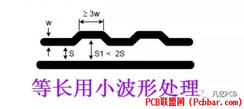

发表于 昨天 18:09 | 显示全部楼层
等长用小波形处理时,要符合以下要求
