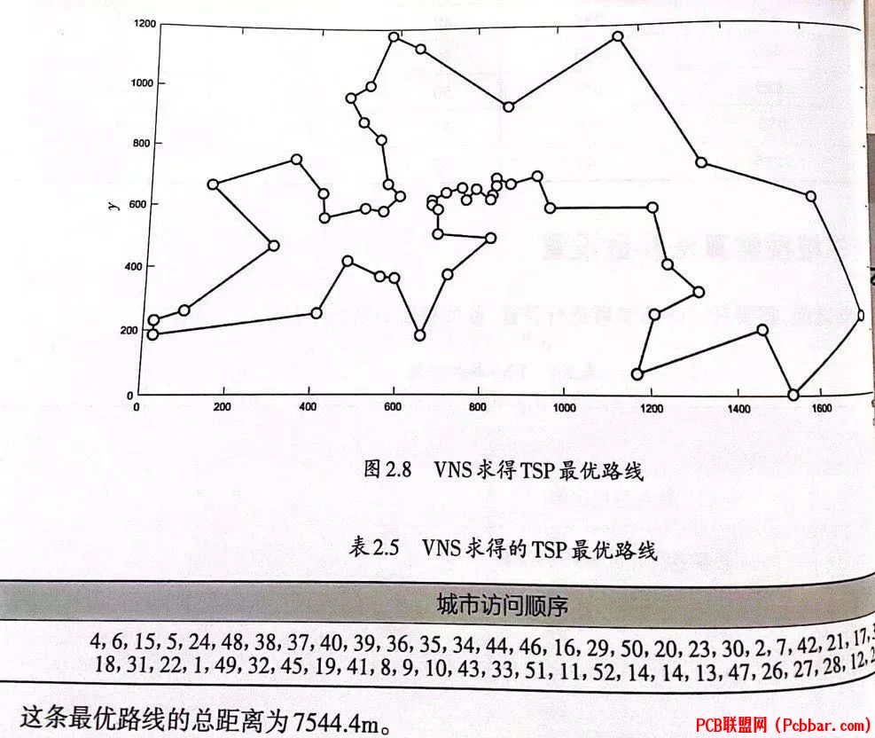

上一篇介绍背包问题的优化。在书:MATLAB智能优化算法:从写代码到算法思想【1】中的第二章提到了用智能算法求解旅行商问题。为了对照结果,此篇选用文中的数据,并与结果进行对照。& n! ~0 Y  N) t" B/ x, u1 E6 K

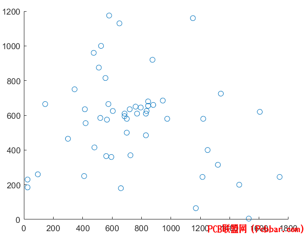

现有52个城市的二维坐标点如下,每个城市去一次,规划最短路线。" t: l7 m  k: ~" Y" r) n
8 L! ?6 W' G  A. C0 L6 q
" A8 O% r! c* Q# L
最后书中的求解结果如下,此篇用MATLAB和python求解与以下结果对照。, k4 q" R! Y* v: J

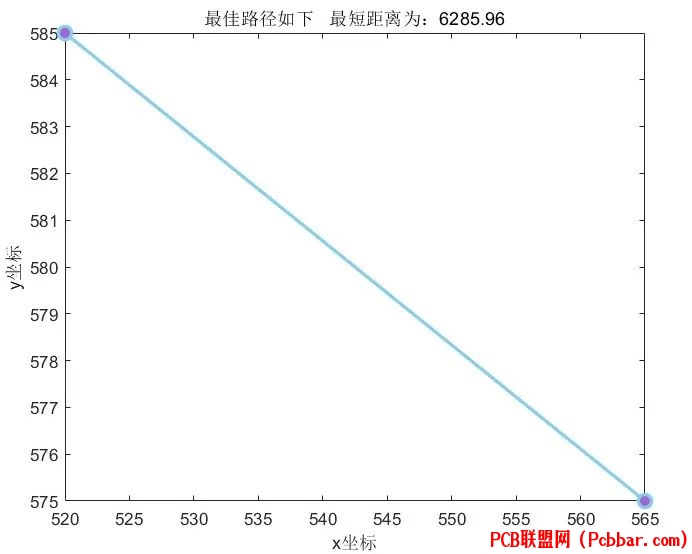

    如果缺少最后一个约束,即防止子回路的约束,就会出现以下情况,一直在第一座城市和第二座城市之间徘徊,一共经过2个城市。
    - K0 n% g6 ^) ?0 ^, D' K

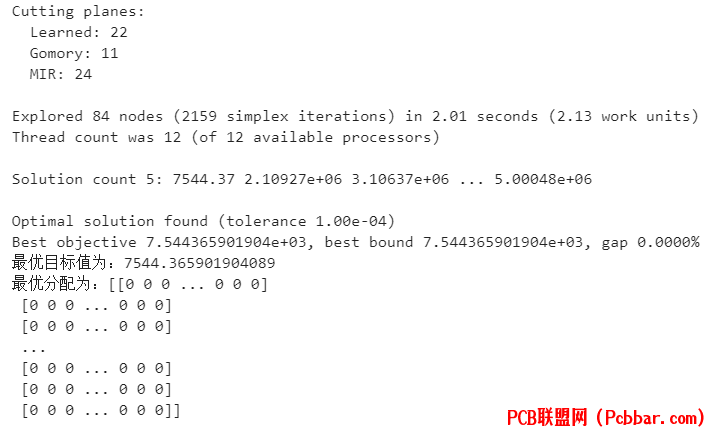

    - ~) n( x2 a, i! G6 {7 b$ }model.optimize()best=(x.X).astype(int)print(f"最优目标值为:{model.ObjVal}")print(f"最优分配为:{best}")/ S: Y$ v" I  p) g: G# q
    0 V% C( R' d3 N* }- v; C% Z  z- d  B& M  Q) c
    与MATLAB得到的结果一致
