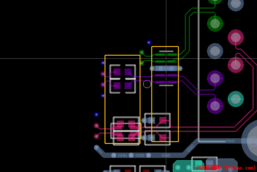

波的可乐allegro16.6+第四次作业+USB3.0模块

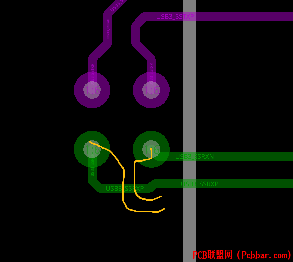

发表于 2025-4-24 16:08:47 | 显示全部楼层
差分出线要尽量耦合
器件摆放尽量中心对齐处理

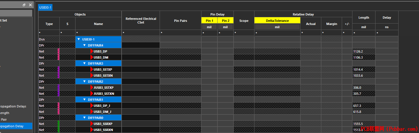

USB差分要添加XNET进行对内等长,误差5mil
后期自己把Type-C做完再进行上传
