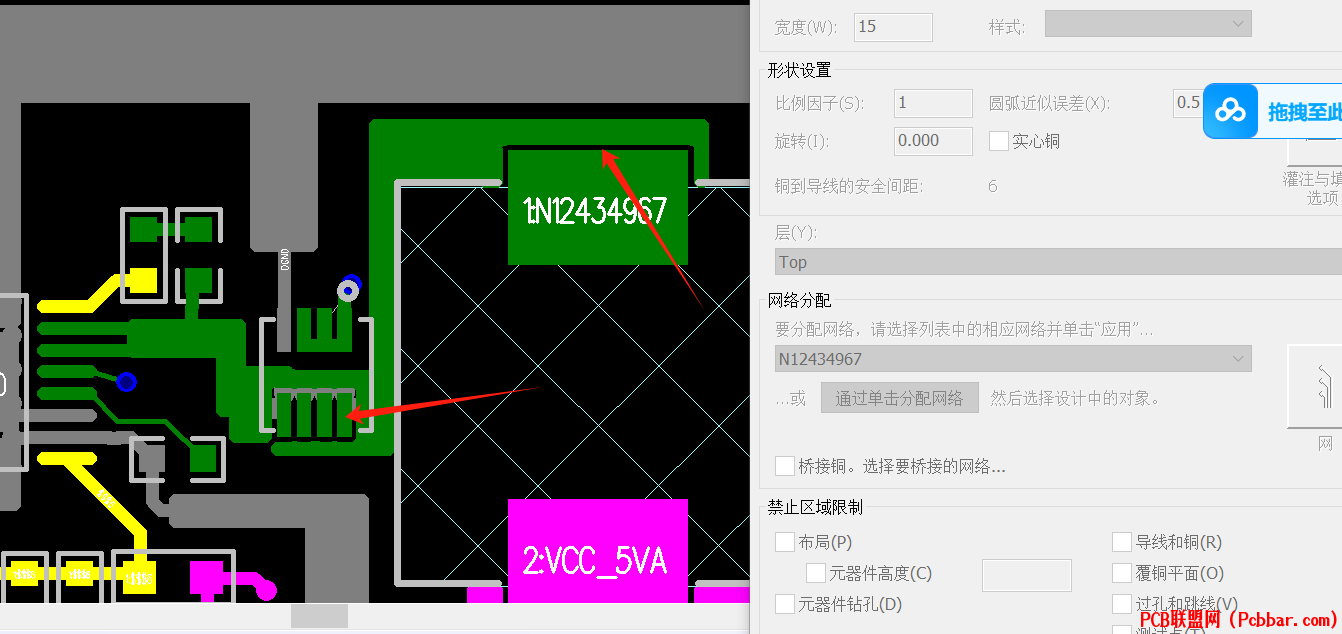

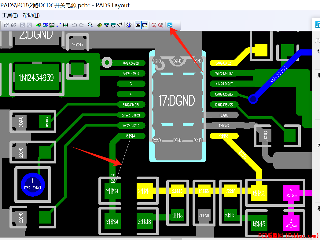

DCDC总结:
1、DCDC电路主要由输出、输入、反馈三部分组成。
2、芯片手册上要了解管脚功能,如果有推荐布局布线可以使用芯片厂推荐的布局布线。
3、布局可以采用一字形或者L
4、布线要考虑载流能力,电源可以采用大面积铺铜方式
5、滤波电容要先大后小,滤波电容过孔位置要注意,不然达不到滤波效果,滤波电容要尽量靠近滤波源
6、TPS54550 建议单点接地:该点电位最稳定,但是地线往往过长,导致地线阻抗过大,不适应高频环境
7、电感下方要添加禁止区域、电感下方不允许走信号线,相邻电感垂直布局
8、重要信号线要进行包地处理
9、DCDC 进行底层开窗散热
杨焱杰-DCDC模块作业.rar

发表于 2025-3-24 10:04:44 | 显示全部楼层
注意检查铺铜避让,电感挖空铜皮不要连同管脚一起挖空了,贴片可以使用全链接
发表于 2025-3-24 10:06:00 | 显示全部楼层
Layout里面只布局,连线在router里面进行,尽量避免任意角度出线
发表于 2025-3-24 10:10:19 | 显示全部楼层
底层可以整板铺GND网络铜皮
