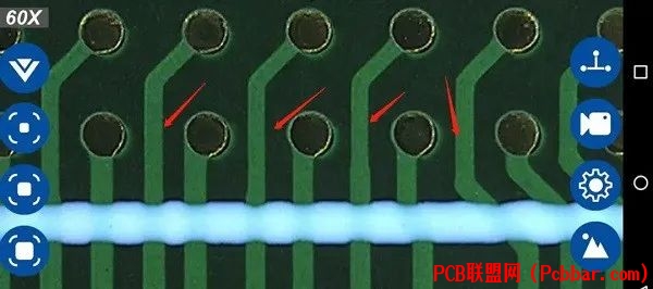

    通用CCD曝光机对位,单边焊盘开窗必须为2-3mil(防对偏及菲林涨缩绿油上焊盘)。2-3mil的焊盘开窗严重影响了阻焊桥的大小,导致阻焊桥生产不可控,出现掉桥、挂桥等情况,从而影响smt焊接。
    举例讲解:原设计是这样,焊盘阻焊开窗单边焊盘大于3mil,导致阻焊桥只有2.66mil,就很容易出现掉桥、挂桥情况。如图:
    容易出现掉焊(阻焊桥出现直接脱落),影响高多层板的焊接。如图:
    挂桥(阻焊桥挂在焊盘上)影响高多层板的焊接。实际做出来的情况如下:
    嘉立创高多层板采用高精度LDI生产,将彻底改变这一问题。同样的焊盘间隙,焊盘开窗单边只要1mil 时,焊盘桥则可以变成6.66mil。从设计上彻底解决了阻焊桥掉桥的问题:
    嘉立创现在生产的阻焊桥效果如下图,焊盘之间满满的阻焊桥,有利于SMT的焊接。

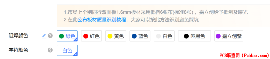

  • 便于焊盘中走线:高精准对位使焊盘开窗基本等同于焊盘大小,工程师可更高效、简单地在gan焊盘中穿插走线,且无需担心开窗层上走线影响产品性能。与阻焊相关的概念        关于“绿油”的澄清,其实阻焊不只是绿色这一种老wu文章开头有说到,“阻焊”在电子电路行业内也会称之为绿油,那是不是意味着阻焊油墨只有绿色这一种颜色呢?当然不是的,比如在嘉立创上下单时,就有好几种颜色的阻焊油墨可供选择:
    之所以行业内默认将“阻焊”称为绿油,是因为PCB开始工业化生产时使用的是含卤素较高的酞菁绿颜料,其在PCB的制造中曾长期占据主导地位而被广泛使用,这种使用习惯得到了延续和巩固,成为了行业内的一种默认选择。由于“绿油”经过长期发展,“绿油”的生产工艺成熟,供应链完善,大规模生产时成本相对较低,而且绿色对眼睛友好,能降低PCB产线上质检人员的视觉疲劳。所以,除非在PCB制造下单时有特别指定其他颜色,否则PCB板厂将默认采用绿色的阻焊油墨进行生产。
    对于非绿色的阻焊油墨,板厂称之为“杂色”,老wu印象中在2019年之前,对于“杂色”油墨的PCB打样,板厂是要收取一定的杂色费,收取杂色费板厂也有自己的理由的,比如杂色油墨可能采购成本相对于绿油来说会高一些,由于绿油是默认的制造油墨,如果要生产杂色的阻焊,对于采用丝网印刷工艺的产线,还要增加更换网板的工作量。对于黑色油墨来说,由于其对光的紫外波段的吸收更强,而光固化油墨主要靠的就是紫外光,这使得紫外光难以穿透黑色油墨的底层,会造成黑色油墨表层可能已固化而底层未完成固化,从而增加油墨脱落的风险,所以黑色油墨对阻焊桥的最小宽度要求更为严格,产线上要加强管控。
    不过在2019年,嘉立创开始对“杂色”阻焊油墨免费了,实现了阻焊颜色自由,不过我们在设计时也需要考虑到“杂色”阻焊的阻焊桥最小间距要求。

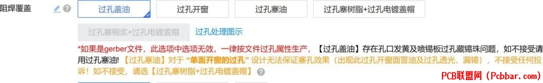

    阻焊覆盖在嘉立创下单时,有个阻焊覆盖的选项可供选择:
    这里的过孔盖油、过孔开窗、过孔塞油和过孔塞树脂+过孔电镀盖帽该如何选择呢?嘉立创做了个很好的总结:
    写在最后        通过以上文章,我们知道在 PCB 制造中,阻焊层是保障电路可靠性的关键环节。其设计与工艺质量直接影响焊接良率、绝缘性能和产品寿命。选择一家靠谱的 PCB 工厂,对阻焊层的设计实现和制造质量起着决定性作用,嘉立创目前针对高多层板,全面使用了LDI曝光技术,阻焊开窗区域定位更为精准,有效避免了阻焊桥脱落的困扰,对于采用细引脚间距的IC来说非常友好。同时提供了针对过孔进行阻焊保护的多种可灵活选择的方案,而且工艺还在不断提升中,好评
