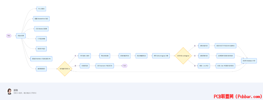

    然后,我们还可以让豆包对刚才生成的代码给出详细的分析,比如我们后续可以继续投喂提示词,如:
    “基于最后一次的代码给出脑图”
