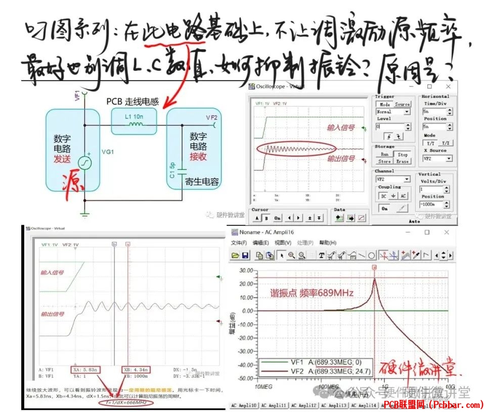

文章开头图片中,激励源VG1是2MHz的方波,经过L1和C1,输出端VF2的边沿有明显的振铃。问在此电路基础上,不调激励源频率,不调L和C数值,如何抑制振铃?
9 U# `: n9 _: \! j这个问题,在现实的问题调试中很常见。我们经常遇到PCB已经做好,板子也贴好,上电测试发现某驱动信号波形很差劲,有明显振铃。怎么办?4 l- V/ N! A: S: `3 U# b; E
①调整电路参数;-->要改BOM,已贴好的板子都要返工改制;
  X+ n5 R% ]0 s. T* I5 v' U% D②增加抑制振铃电路;-->要改PCB,重新打板,浪费时间和钱;! b' {1 _7 j' t/ X# _5 V
③降频;-->降低激励源频率是常见的SI调试手段,但现实条件未必允许。频率通常是在设计阶段提前规划好,牵一发则动全身。
8 r( z# p; }9 x3 Q4 w$ `) W这些都不行,怎么办呢?今天我们就来一起探讨一下……

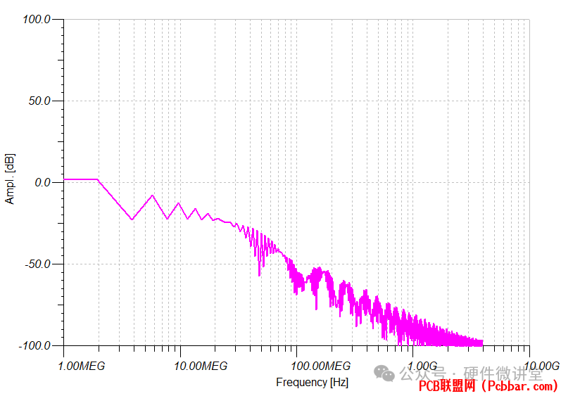

激励源的频谱
( w! V$ M2 i( t$ H. g- n4 F

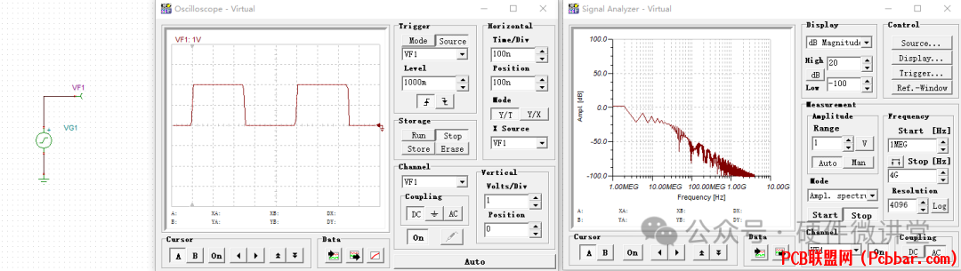

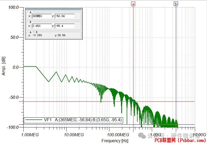

4 C+ Q, f& [* R, }* ?1 q# c3 p前面仿真我们用的激励源是2MHz的方波,上升沿为2ns。我们依然使用TINA-TI进行仿真,选用“示波器”来看激励源的时域信号,选用“信号分析仪”来看信号的频谱。仿真结果如下图所示:6 _" e0 z5 V+ |7 L7 {
, L3 R1 l; n6 m2 W+ U6 c* A

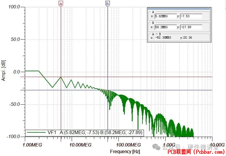

我们再把频谱的图片单独拉出来看下。
' V' q- P& ]) [2 L
2 Y9 a7 Y5 _1 S# s" W可能单看这个图,可能看不出来什么,不妨我们标记2组数据。) ?6 O6 H' |/ W4 m7 x) w$ r
1 I. _! S' E# A% J+ H% S
第一组:光标a处是5.82MHz,对应的幅值为-7.53dB;光标b处是58.2MHz,对应的幅值为-27.89dB,两者相差约20dB。
. U1 C8 `- w$ I5 N# C' V) O
1 ^) ^5 _$ C1 E: U8 W6 d4 {& h
第二组:光标a处是365MHz,对应的幅值为-56.84dB;光标b处是3.65GHz,对应的幅值为-95.4dB,两者相差约40dB。

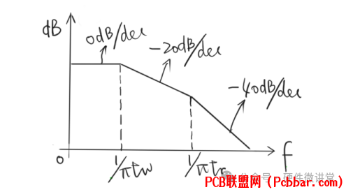

+ ]" m: K. u6 a$ ?, s7 [说到这里,有点同学可能想起来一些内容。对了,就是梯形波频谱的包络渐近线。现实中的方波,都不会是理想的方波,会存在一定上升沿和下降沿,即便是ns级,ps级,依然可以看做是梯形波。所以,理解梯形波频谱的包络渐近线,具有广泛的指导意义。
9 \# q: w1 I4 j8 }9 {: I
& O/ h' e/ H+ o$ [0 j1 I, R8 L5 H" l, f/ j4 V7 m* A
' a5 z  A2 X6 M1 y$ m- O8 c梯形波的频谱包络渐近线
4 K& Y, t# T2 y6 R7 Q1 F1 g. u. F7 o2 e: i$ ^" G! j* Q" ?6 o4 D
3 B+ n7 v6 p, i  d! {, B$ o
梯形波的频谱包络由3条渐近线和2个分界点围城:
: D  Z) c" Z) E①渐近线0dB/10dec:在0~f1范围内;5 w) m6 c0 l( x+ T/ ]% j8 m
②渐近线-20dB/10dec:在f1~f2范围内;5 K9 @( B+ v7 M/ Y. Y
③渐近线-40dB/10dec:在大于f2的范围内;
7 H% s5 [2 U( Z" I* P! d④分界点f1:1/πtw;
1 \  S5 S. t3 H⑤分界点f2:1/πtr;  S( O: e! M; E+ `
tw为梯形波的脉冲宽度,tr为梯形波的脉冲上升沿时间。

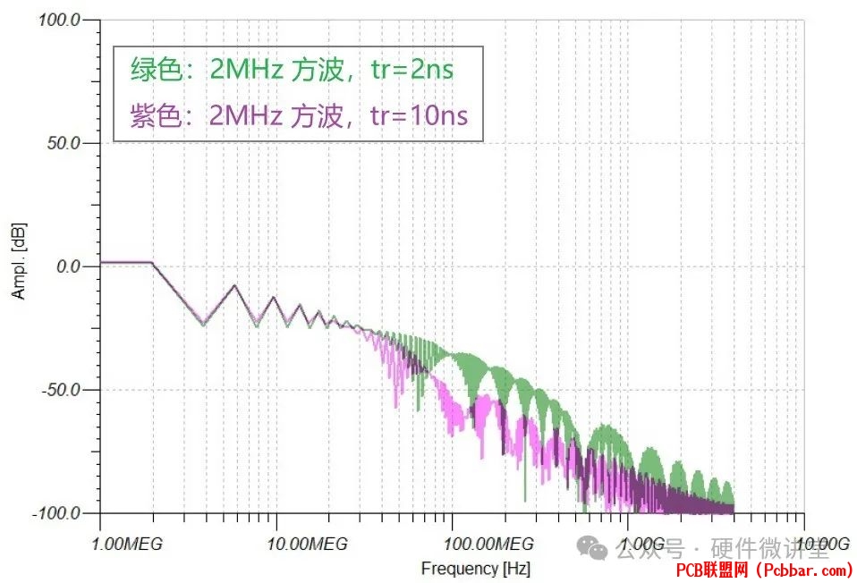

0 s, h1 n9 x8 w) a在我们了解梯形波包络渐近线后,我们可以通过调整tw和tr来调整梯形波的频谱包络。2 p0 a; ?- W/ O7 l1 j! j3 @! N2 F/ K

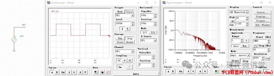

在不改变激励源频率的前提下,我们尝试把上升沿从2ns调整为10ns,再看下" h+ o4 V8 ?$ i8 w' g
- S, g1 j/ f: L: o0 r, |/ S. \
2 r) U& s1 [& `. F/ x& q5 V( G: G
, h: s  W" o+ V
对比tr=2ns和tr=10ns的频谱包络,可以粗略看出在高频段幅值有明显跌幅。此时我们可以重点关注下分界点f2(1/πtr),定量来分析。
0 {! ^! Q- ?5 d0 t' Y( n" s2 f( h
& R  q. _- |# T; z, k
tr=2ns时,可以粗略计算出f2=159MHz。即:当频率大于159MHz时,频率分量的幅值才以-40dB/dec的速率减小。
: f( F! k7 w& w4 Z+ `" u2 z7 Mtr=10ns时,可以粗略计算出f2=31.8MHz。即:当频率大于31.8MHz时,频率分量的幅值就开始以-40dB/dec的速率减小。
: A" p* X6 F8 @  f+ f9 ~. c. @从上图中,确实可以看出这样的趋势。当上升沿从2ns增大到10ns后,频谱以-40dB/dec速率下降的频点明显提前(从159MHz提前到31.8MHz)。

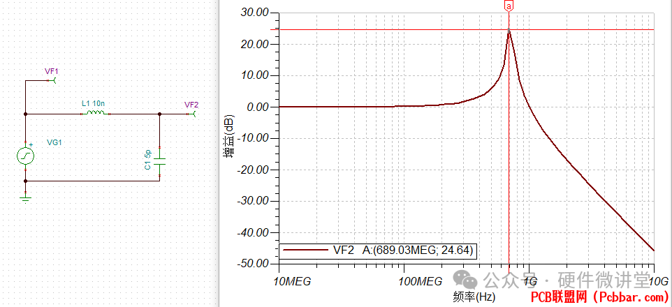

5 K7 e7 O1 U- a7 m* U$ _+ R" g再结合电路分析- X# ~) Q; @+ R$ G' k6 {1 v
* Y# C, w& }2 H9 ]( M前面我们花了大量的篇幅来分析激励源的频谱,并对包络渐近线进行了定量解析,这只是对电路激励源的分析。我们再结合电路来看。
5 }; `2 A. u; d% o1 Q
6 O5 {6 M% u% ?8 A$ J8 kLC电路的频率增益曲线,如上图所示,相信各位同学并不陌生。谐振点的位置在689MHz附近。这个谐振频率属于电路的硬件特性,不会随着激励源的频率、上升沿变化而变化。不论激励源tr是2ns还是10ns,LC电路的谐振频率和Q值是不变的。

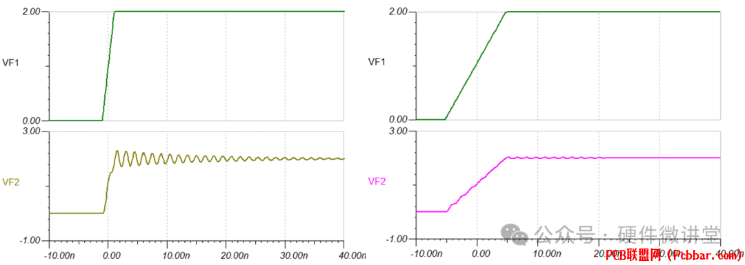

+ L& D- h- H) t. i; T结合上一小节的结论,我们可以知晓:tr从2ns增大到10ns,频谱开始以-40dB/dec速率衰减的频点从159MHz提前到31.8MHz。当频率上升到689MHz附近时,相较于tr=2ns,tr=10ns的激励源频谱衰减的更多,幅值更低。基于LC谐振的选频特性,被选频放大后的幅值也会比tr=2ns的要小。
! v9 ?& Y% `) a2 w3 N+ l9 `
$ \! Z; p- I8 p
如上图所示,左侧为tr=2ns的VF1和VF2,右侧为tr=10ns的VF1和VF2。可以看出tr变缓后,输出端的振铃得到了明显的削弱。8 @$ q" ?+ A. h# B' T6 M6 t
强调:这里的振铃只是削弱/抑制,并不是消除。因为上面提到所有动作并没有从根本上改变振荡系统的工作状态,系统依旧处于欠阻尼状态。只是使得进入振荡系统的激励源能量减弱而已。
