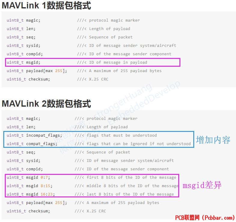

MAVLink协议格式目前MAVLink有两个版本:V1和V2版本,差异及详情请看下图:
MAVLink V2是V1的拓展版本,是一个更加安全和可扩展的协议。
由于市面上应用较广的还是V1版本,且支持的编程语言也是V1多余V2。因此,接下来(MAVLink学习之路)我都会结合MAVLink V1来讲述(学会V1,V2和容易就掌握了)。

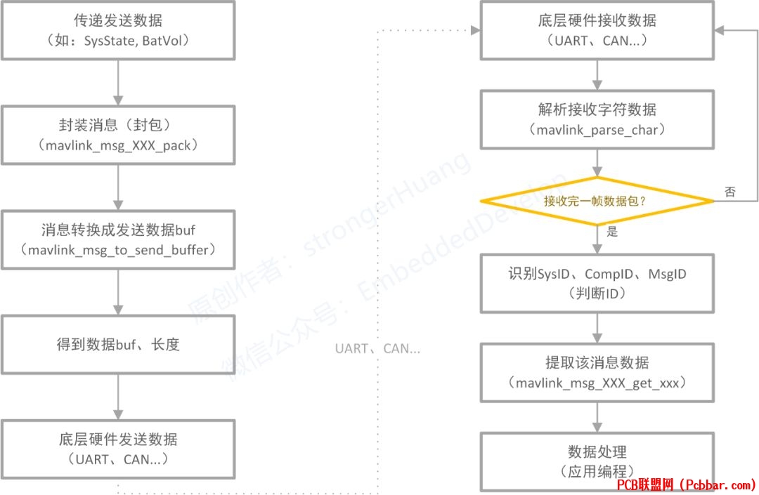

1、发送和接收说明
利用MAVLink通信协议进行编程,主要实现的功能就是:
1.发送端
将需要发送的数据(如:SysState, BatVol),添加MAVLink通信协议,通过硬件(如:UART、CAN)发送出去。
2.接收端
硬件(如:UART、CAN)接收到的数据,通过MAVLink协议解析,得到一帧完整的MAVLink数据包,提取发送端发送的数据(如:SysState, BatVol),将得到的数据应用到我们程序中。
主要流程:数据 -> MAVLink封装 -> 发送 -> 接收 -> MAVLink解析 ->数据
2.发送和接收流程图
该流程图是结合我上一篇文章提供的源代码例程画出来,包含的只是主要内容,更多细节没有在流程图中呈现。

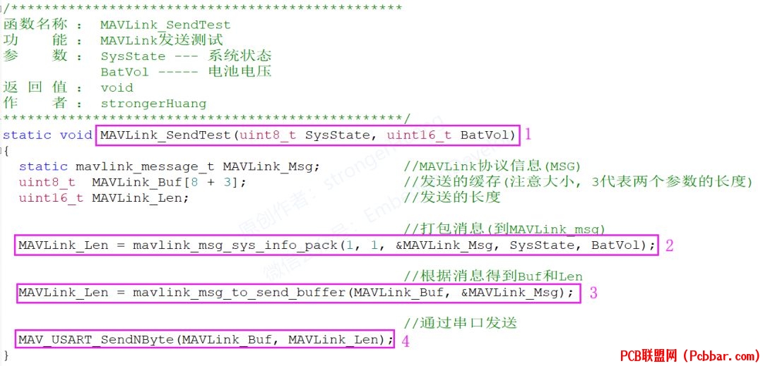

MAVLink函数接口详细说明
这一章节讲述发送和接收主要用到的函数接口,请参考我提供的源代码例程理解。为方便初学者理解,我将其分为发送和接收两个部分来讲述。
1. 发送主要函数接口
上面是我提供例程的代码,主要讲4个接口。
1.MAVLink_SendTest
这个接口是根据自己情况进行封装函数,用于应用程序调用,这里不多说。
2.mavlink_msg_sys_info_pack
这个函数接口主要目的:将变量信息(SysID、CompID、SysState、BatVol)打包,最终得到MAVLink_Msg这个消息包。
3.mavlink_msg_to_send_buffer
将上一步得到的MAVLink_Msg转换成我们要发送的数据BUF缓存。
4.MAV_USART_SendNByte
这个函数接口也是我自己根据硬件(UART)封装的,如果你是其它硬件通信,只需要封装一个类似的接口(参数具有BUF,LEN)即可。
发送数据的流程:从应用代码 -> 底层硬件(发送出去)。
如果要深入了解,可以先熟悉软件流程,再结合源代码工程,同时参看接口函数具体实现。相信你很快就明白了。

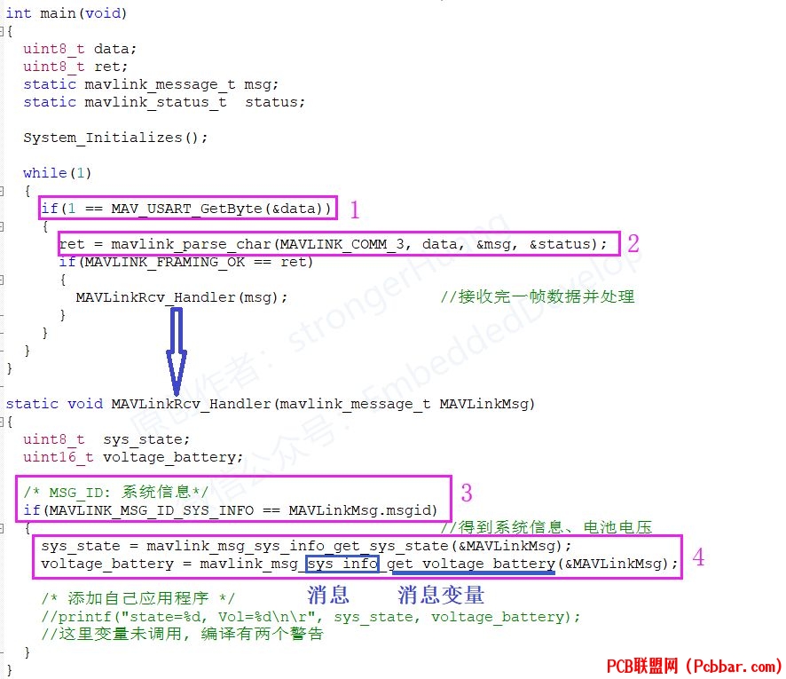

2.接收主要函数接口
上面是我提供例程的代码(方便截图,去掉了部分),主要讲以上4点内容。
1.MAV_USART_GetByte该函数接口也是硬件底层通信接口,请根据自己情况修改,只需要传递数据(流)进来即可。
2.mavlink_parse_charMAVLink解析是按照一个一个字符进行解析,我们接收到一个字符,就对其进行解析,直到解析完(根据返回标志判断)一帧数据为止。
3.if(MAVLINK_MSG_ID_SYS_INFO == MAVLinkMsg.msgid)这里就是对解析好的一包完整消息进行分类判断吧。其实,我是想说,这个地方还有两个ID需要进行判断,SysID系统ID和CompID部件ID。
我提供例程为方便初学者快速理解,未提供SysID和CompID判断,在后续应用编程中会用到。
4.mavlink_msg_sys_info_get_voltage_battery通过该接口获取消息变量,看图中说明文字,前面是消息,后面是消息变量
接收数据的流程:从底层硬件(接收数据) -> 应用代码。
以上就是发送和接收的主要函数接口,如果你只是简单的进行通信,这几个接口就够你使用了。当然,更高级的编程应用还需要你进一步掌握其中的内容。
