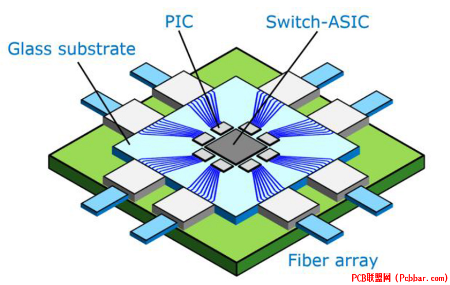

光电共封装技术代表了从传统可插拔收发器的根本转变,通过将光学组件直接引入与电子线路相同的基板上实现集成。这种集成方式提供显著优势,包括更快的传输速度和因电气连接缩短而降低的功耗。然而,成功实施CPO需要解决复杂的工程挑战,特别是在光电子集成芯片与其支撑基础设施之间建立可靠连接方面。
4 L6 F  @# V1 e7 d
& ]4 h2 N% G- D1 z传统的光学连接方法涉及光电子集成芯片与光纤之间的直接耦合,但这种方法创造了显著限制。光学通道数量受到光纤连接器物理尺寸和可用连接点的约束,导致数据传输速率出现瓶颈。这种限制被称为海滨密度问题,随着数据速率持续提升而变得愈发严重。
- Z5 _/ a( o' f7 t4 i  I8 }$ U
# x+ n* t! n& X/ L图1展示了基于玻璃基板的光电子集成平台概念设计,显示光电子集成芯片如何靠近ASIC放置,光学连接扇出到基板边缘的光纤阵列。

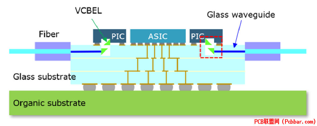

% `- E# }8 D0 c+ `$ }玻璃基板由于其独特性质而成为大规模光电子集成的理想解决方案。与传统有机基板不同,玻璃在热处理过程中表现出最小翘曲,并与硅组件保持优异的热膨胀系数(CTE)兼容性。这些特性使玻璃特别适合容纳多个集成芯片,同时保持精确的对准公差。) m' J& w* C6 H! T. z4 t. {. m
: C; o4 a/ U7 z' p
玻璃基板的多功能性超越了机械性能。玻璃可以同时支持电气布线和光波导,在单一平台上实现光电子功能和电子功能的真正融合。光波导可以通过多种技术直接在玻璃中形成,包括离子交换和飞秒激光写入,创建可在整个基板内进行三维路由的低损耗光学路径。
; |% J! O8 B3 ?; d5 o' s
( \7 d( R2 T/ ^; Z& y2 }2 G1 P
图2的横截面图显示了玻璃基板的多层结构,包含电气布线、光波导,以及在沟槽中装配有VCBEL的倒装芯片光电子集成芯片的定位。

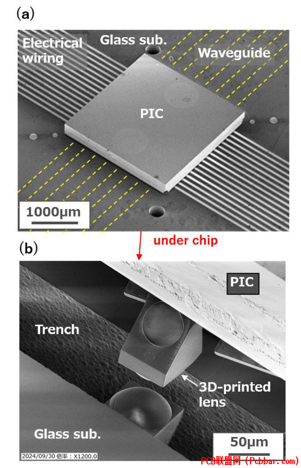

VCBEL的实际实施涉及适应半导体加工的复杂制造技术。在研究演示中,VCBEL采用双光子聚合3D打印技术制造,允许创建具有亚微米精度的复杂三维光学结构。这种制造方法能够形成优化光束整形和扩展所需的复杂自由曲面。- t/ G) u* J6 d. b/ o. U2 U
  W( {! d, ~  U3 M8 ^6 b
制造过程从在光电子集成芯片和玻璃基板中创建沟槽开始,使用精密蚀刻技术。对于光电子集成芯片,深度反应离子蚀刻(RIE)创建必要的腔体,而玻璃基板沟槽使用激光辅助蚀刻形成。然后直接在这些沟槽内制造VCBEL,确保与光学路径的精确对准。- e6 S  r, u" X5 t6 K

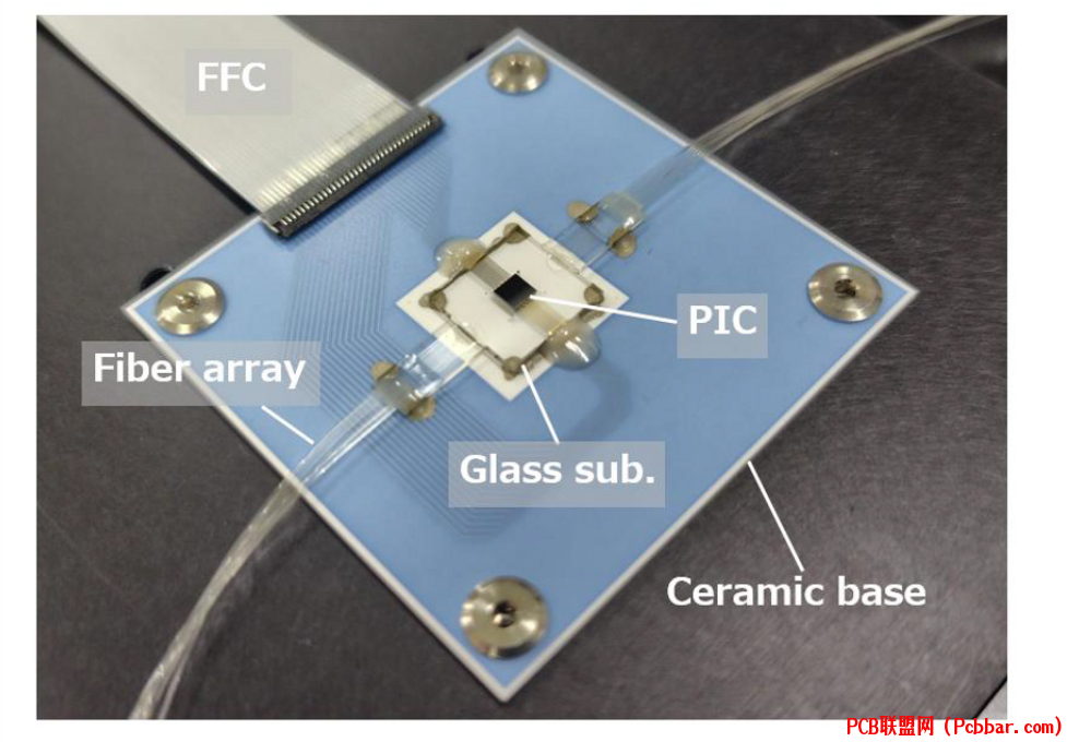

2 J0 O; O! v  ]  C; [图4照片显示了完整的光学开关模块,演示了光电子集成概念的实际实施,包含光纤阵列、光电子集成芯片和控制电子器件。

1 t5 c1 k+ k7 R. Y: T图5的扫描电子显微镜图像显示了倒装芯片键合过程的实际实施和真实操作条件下VCBEL对准的精度。(a)显示在玻璃基板上倒装芯片安装的光电子集成芯片的SEM图像;(b)显示光电子集成芯片下方与VCBEL光学连接的放大视图。

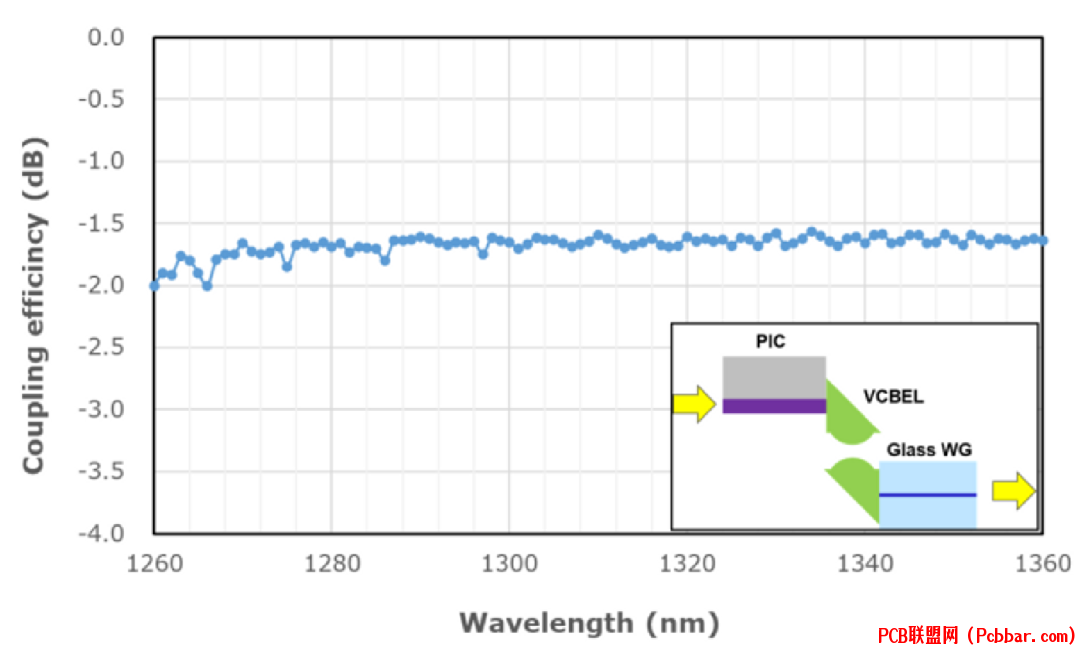

波长依赖性测试在1260至1360纳米的O波段波长范围内显示出卓越的宽带性能,耦合效率在整个光谱范围内始终保持在-2 dB以下。这种宽带特性证实了VCBEL对多波长应用的适用性,并代表了相对于波长敏感耦合方法的显著优势。

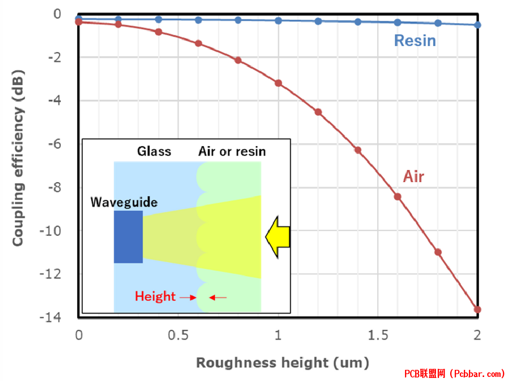

玻璃基板实施中的一个重要考虑涉及管理激光蚀刻沟槽的表面粗糙度。用于在玻璃基板中创建沟槽的激光辅助蚀刻过程可能产生平均值约400纳米、峰谷变化约2微米的表面粗糙度。这种与光学波长相当的粗糙度在光从空气传播到玻璃时可能导致显著的散射损耗。: X' o) T6 Z- Q( s+ R) V' a! V
! j9 g. J+ `  a% U6 k  \
图6的仿真图表展示了表面粗糙度如何影响光学耦合效率,并显示使用树脂透镜与空气界面相比所实现的显著改善。! u/ @% p7 D# v. L& E: G
& ~3 L6 c1 d+ w6 Z( o+ b6 k
研究表明,树脂透镜为粗糙度问题提供了优雅的解决方案。当光从具有类似玻璃折射率的树脂透镜传播,而非从空气传播时,表面粗糙度的影响变得可忽略。仿真结果显示,虽然2微米粗糙度在从空气耦合时可能导致14 dB的损耗,但使用树脂透镜时相同粗糙度仅产生0.3 dB的额外损耗。这种显著改善是因为树脂填充了粗糙表面特征,有效平滑了光学界面。( c5 N& I, _& y% h$ b0 J  p

* z4 \  w/ A/ M/ \' {图7显示了从1260到1360 nm宽波长范围内光电子集成芯片与玻璃波导间VCBEL的一致光学性能,展示了VCBEL方法的宽带能力。6 G. y" {3 W6 A/ y

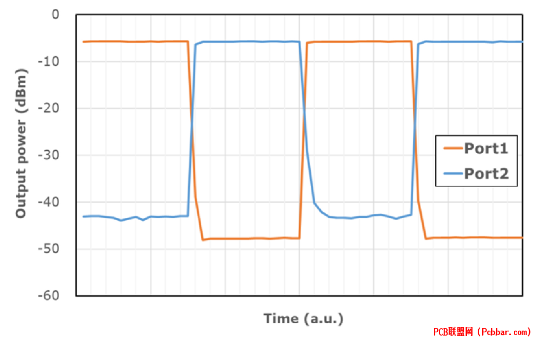

) D: \2 T1 B$ A  L/ H! Q0 W光电子集成概念的最终验证通过成功演示完整的光学线路开关模块实现。这个概念验证系统结合了在光电子集成芯片上制造的基于马赫-曾德干涉仪的光学开关,并通过VCBEL耦合与玻璃波导集成。系统演示了电气控制光学路由的能力,同时保持优异的光学性能。
# ^7 e3 w, x% Y" T5 K2 ?8 C: a, P! W$ x5 e" a4 j
光学开关模块实现了令人印象深刻的规格,包括通道间约40 dB的串扰抑制,确认了光学连接的质量和不需要的杂散光的缺失。这种性能水平满足实际光学开关应用的要求,并验证了从概念到实施的整个集成方法。
, e2 g. D" @& Q2 O+ D
8 J$ k. l+ V, e) D+ u5 G4 H
图9测量展示了集成光学开关的成功操作,显示输出端口间的清晰切换,具有优异的信号质量和最小串扰。
