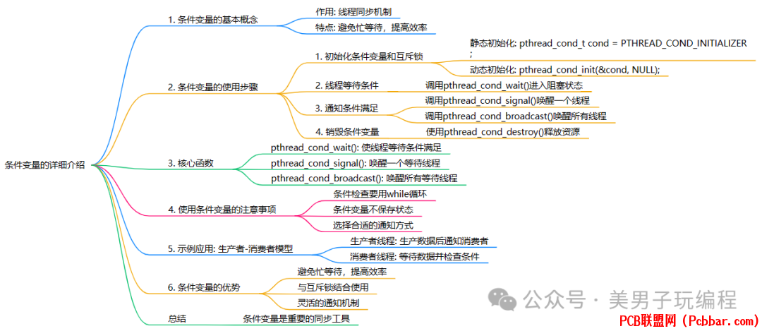

条件变量和互斥锁通常一起使用,以保证对共享资源的安全访问。
2 T  s6 w+ P( g/ ]0 C% H; \
2 W  r2 P* ]9 M! f; E. A7 \# X
7 t2 _2 J) w2 j/ p7 _0 a0 [5 |0 ?通过条件变量,线程可以避免忙等待(busy-waiting),从而提高效率。
7 J/ x" X* N+ y) W, y
8 F6 y9 u, Y6 H- `! p) L条件变量使得线程可以通过以下方式同步:( R- \9 d& F6 t( J5 h+ e- x+ J6 B( s
  • 等待某个条件满足:当某个线程在等待某个条件时,它可以进入阻塞状态,并释放持有的互斥锁,以允许其他线程操作共享资源。
  • 通知条件满足:当其他线程改变了共享资源的状态,且满足了等待线程的条件,它可以通过发送信号(signal)来通知那些正在等待的线程,使它们被唤醒并继续执行。
    : s6 ?  W# g6 p1 e; e
    & b* q. [' j9 D$ H条件变量通常与互斥锁结合使用,因为在检查或修改某些共享资源时,需要保护这些资源的并发访问,防止竞争条件。+ G) F+ t& v& |( U1 v! ?
    ( p$ V4 X! l) N% O7 _. N互斥锁负责保护共享资源,条件变量负责在线程间传递状态信息。
    " \& w/ f5 e7 t. _3 O; t
    # Z, I  d2 ]# F8 x8 U6 o具体步骤如下:
    - o/ G) {8 I  ~! u) g5 O7 {1 t
  • 线程通过互斥锁访问共享资源。
  • 当条件未满足时,线程通过条件变量进入等待,并释放互斥锁,允许其他线程继续操作资源。
  • 其他线程修改共享资源并发出条件满足的信号,通知条件变量唤醒等待线程。
  • 被唤醒的线程重新获得互斥锁并检查条件是否满足,如果满足则继续执行,否则继续等待。
    ; A4 E7 }& M! p) s6 p. a
    ( ]1 s, s8 J7 b( r7 b
    条件变量的使用步骤:
    # ]8 C3 \" ?+ p0 L; {* v
  • 初始化条件变量和互斥锁。
  • 在线程中使用互斥锁对共享资源进行保护。
  • 如果条件未满足,调用pthread_cond_wait()使线程进入阻塞状态,同时释放互斥锁,等待其他线程通知条件满足。
  • 其他线程修改共享资源后,调用pthread_cond_signal()或pthread_cond_broadcast()通知等待线程。
  • 被唤醒的线程重新获得互斥锁并继续检查条件。

    ! [' h5 x; H* h/ u2 d条件变量中的判断条件' b1 {$ ~. O: t+ R! I5 I
    在使用条件变量时,通常涉及某个共享变量(如上例中的buffer)。
    ) Y7 r9 o% O  U6 N8 X- a1 ~
    5 b" a0 ?. |* y0 D& T6 X1 J在检测条件时,必须使用while循环而非if语句。这是因为:
    ) |7 ^  B1 j0 ^" p* ]1 _3 X6 S
  • 虚假唤醒:线程可能被意外唤醒,但条件仍不满足。用while循环可以确保条件再次检查,而不是立即继续执行。
  • 竞争条件:多个线程可能同时被唤醒,但只有一个线程会成功获取锁并修改条件状态。其他线程必须再次等待。8 m5 L  F$ M* _  d
    4 P' C* k- d  M3 d
    这样设计能确保线程在条件不满足时不会继续执行,从而避免竞争条件带来的问题。% l+ y; f3 S) z& n# J3 M

    0 Z  T/ k  v) Z& FLinux中的条件变量是线程同步的强大工具,允许线程等待特定条件满足后再执行操作,避免了无效的忙等待。6 ]$ Q+ {# H6 F: K5 b) D* C4 f% d2 e
    ) ^  R# t- q  k- A通过与互斥锁协作,条件变量可以有效地协调线程之间对共享资源的访问,保证并发环境下的安全性和效率。
    8 @( N7 f$ c- W. E
  • 条件变量与互斥锁结合使用:条件变量用于等待和通知条件变化,互斥锁则用于保护共享资源的访问。
  • 条件变量不保存状态:如果没有线程在等待条件变量,信号会丢失。
  • pthread_cond_wait()应放在循环中:因为多个线程可能竞争资源,因此从 pthread_cond_wait() 返回后应重新检查条件。
  • 选择合适的通知方式:pthread_cond_signal() 唤醒一个等待线程,pthread_cond_broadcast() 唤醒所有等待线程。4 Z; x1 y7 i% I( `; C- s( {
