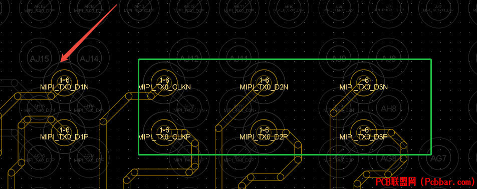

Liquor AD+第十九次作业+MIPI模块

发表于 2025-2-6 15:51:33 | 显示全部楼层
差分出线要尽量耦合,参考红色箭头的出线方式
走线尽量短,自己优化一下布局
