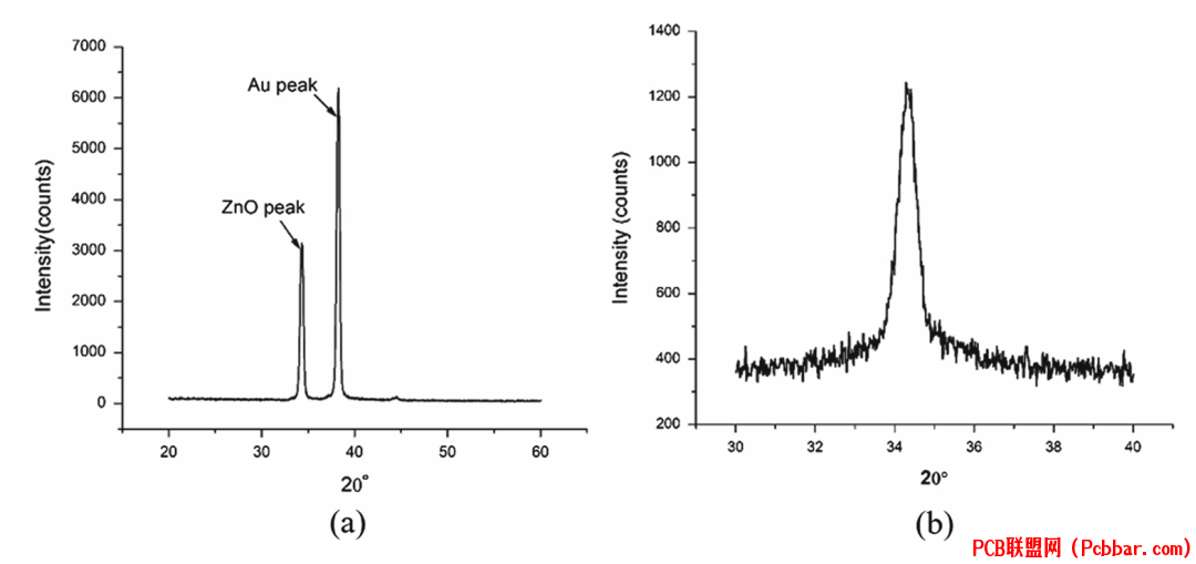

器件的结构表征首先使用X射线衍射(XRD)分析沉积材料的相取向。XRD图谱显示两个主要峰:一个在34.4°处代表氧化锌(ZnO)材料,另一个在38.18°处对应金(Au)电极。ZnO薄膜表现出强烈的c轴取向,对压电性能具有重要影响。- w+ V4 x. m: w
9 p1 S" h- c+ g, j( D  {图1:XRD图谱显示(a)器件中ZnO和Au材料的峰值,以及(b)沉积在裸硅片上的ZnO,展示了沿c轴的高度定向生长。1 y9 [2 W- W( J) g' N6 K

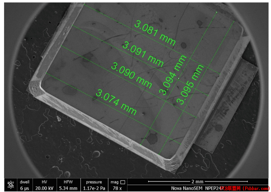

扫描电子显微镜(SEM)成像提供了器件结构的详细信息。金字塔形惯性质量底部尺寸为3084×3094μm,顶部尺寸为3554×3353μm,与设计规格非常接近。1 m& b, m, X- s
; O2 V6 g0 u9 y& ^, e
! L' e6 w# B, T& m图2:SEM图像显示金字塔形惯性质量的(6.2)底视图和(6.3)俯视图,展示了精确的制造工艺。

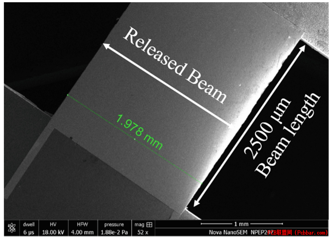

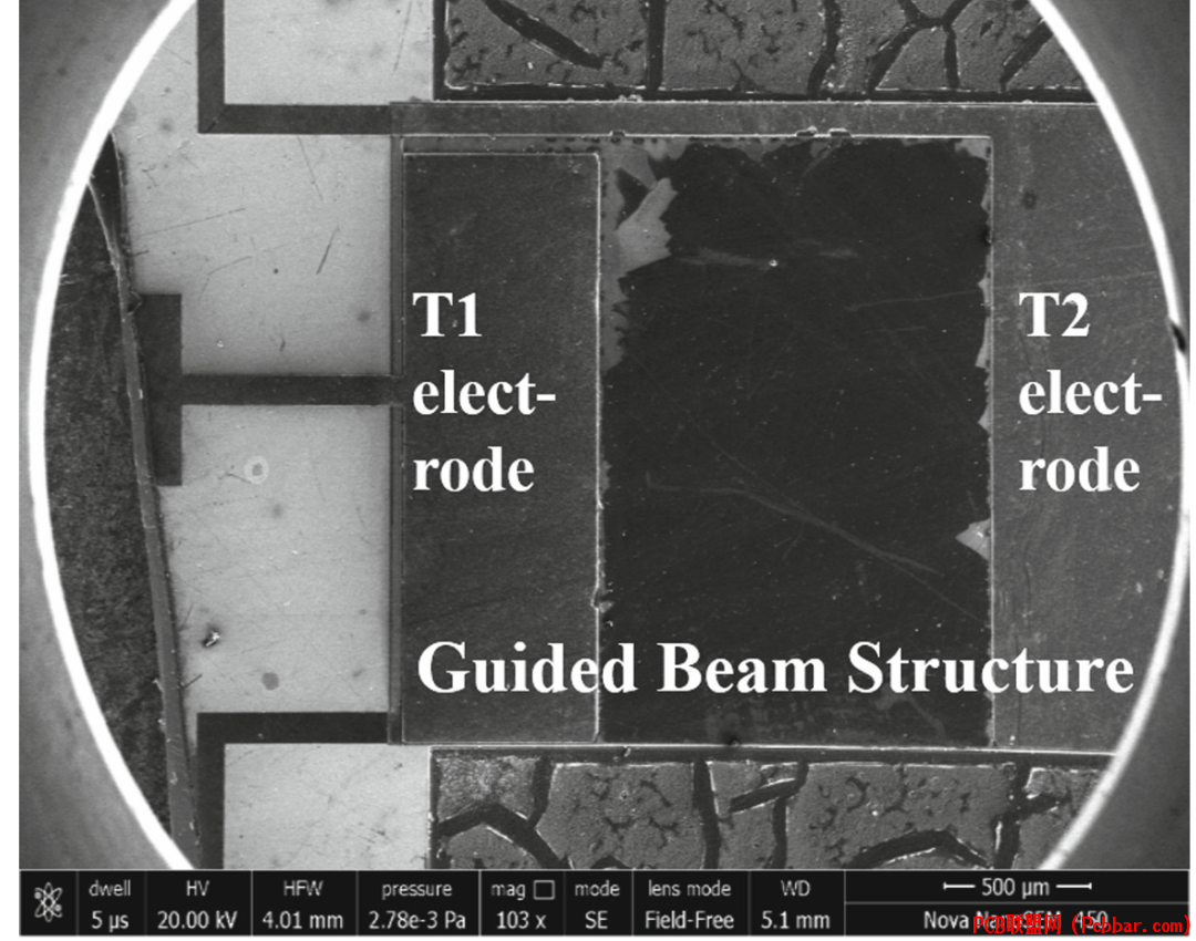

  X- f9 t9 p- u  Z: ?- s对梁电极进行了仔细检查,制造的底部电极尺寸为2543×1978μm,与设计规格2500×1980μm非常接近。
$ n' q# ^. j3 u4 ~5 u
+ F2 R& O  q; [: @& p% J$ l
/ I9 F5 Q5 x# U: }6 m
图3:SEM图像显示带底电极的梁结构和尺寸为675μm的分离电极。

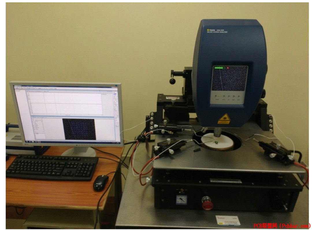

动态性能分析- l- ~) `9 F9 C
使用激光多普勒振动计(LDV)进行动态表征,测定两种器件的共振频率和位移特性。
1 F* u/ w' t" L
- N! D% A( b  w7 p7 m
图4:在CSIR-CEERI使用的LDV实验装置,用于测量器件的动态响应。
! o  I/ @6 c2 C9 O" ]9 `: @# C$ r

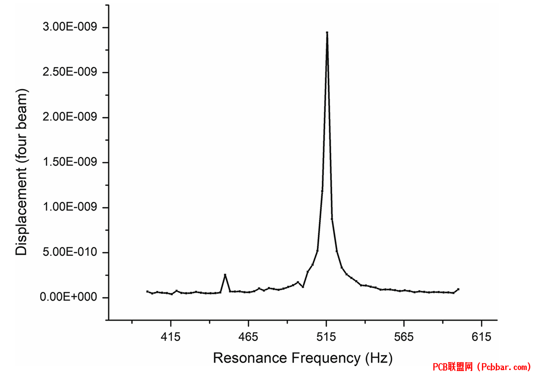

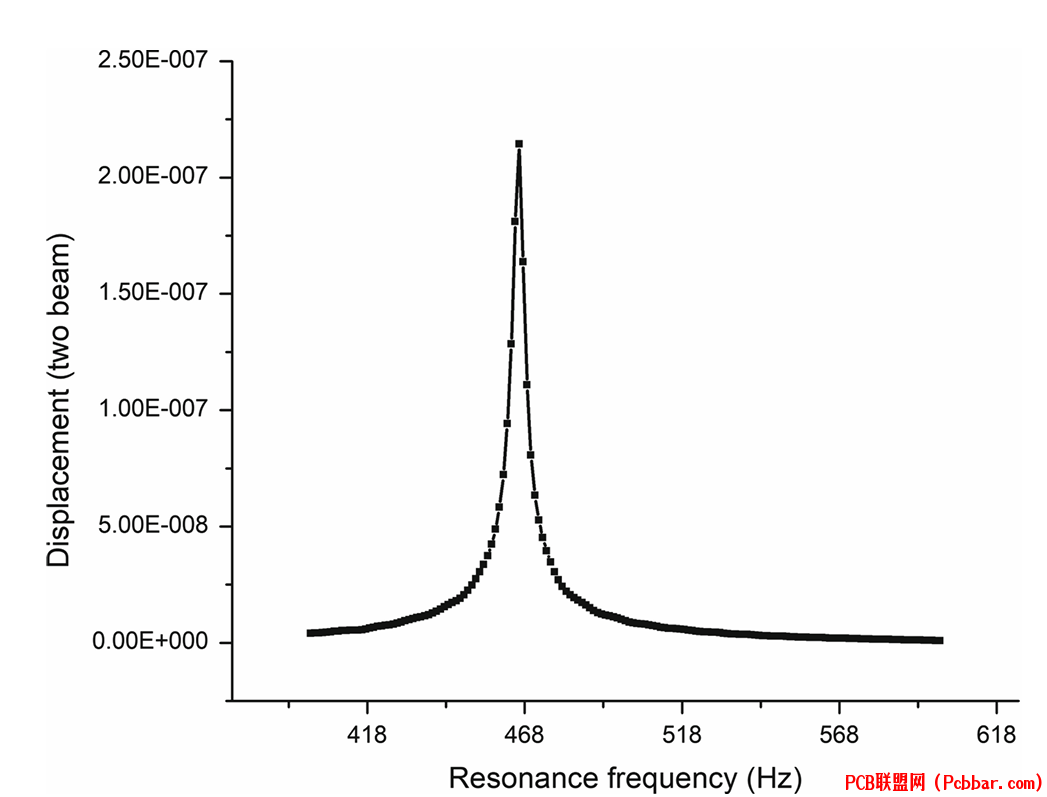

5 O5 d; H! j8 Z4 w( N' L- s) Q  |对于优化后的第二批器件,共振频率显著降低。双梁器件的共振频率为466Hz,四梁器件的工作频率为515Hz。这些频率特别适合从电机、转子、发动机和涡轮等常见环境振动源收集能量。
. [( g- @! U" T8 \% T1 S
: U1 x+ v7 [, f7 i- B5 ~+ X
7 e$ r8 ?  l& M6 J! H' t图5:频率-位移曲线显示双梁器件在466Hz和四梁器件在515Hz的共振频率。

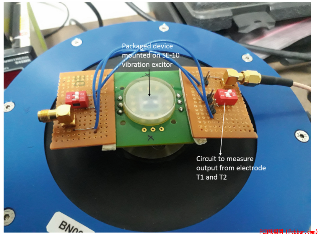

0 ?: E+ z! x/ x6 \" x输出性能和灵敏度测试2 W. d. l5 z; C3 [% F. |) X

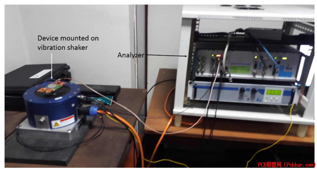

使用SPEKTRA SE-10振动激励器对器件进行全面振动测试,测量输出电位和灵敏度。
6 v; a0 {  Q+ P0 t
6 L; |: v$ s* H# Q3 F
. n; F; F. l0 `& N4 ^% Q, H- E
图6:安装在SPEKTRA SE-10振动激励器上的器件和测试配置的放大视图。+ y% c1 D, r) n) V% |/ P" x2 l
: m2 E2 M, b! T4 x) R& Z

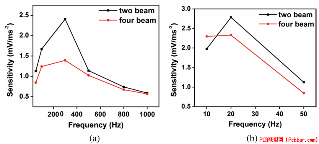

灵敏度测量在不同频率范围内显示出独特的性能特征。在50-1000Hz频率范围内,两种器件在共振频率附近表现出最佳性能。四梁器件显示出更优的整体灵敏度,产生4.09272 mV/m/s2,而双梁器件产生2.2784 mV/m/s2。9 M8 U" g' {8 E. i1 a# V
, K% z+ ]4 X) c1 u6 v- T( s1 S图7:引导式双梁和四梁器件的灵敏度比较,显示(a)50-1000Hz频率范围和(b)10-50Hz低频范围。

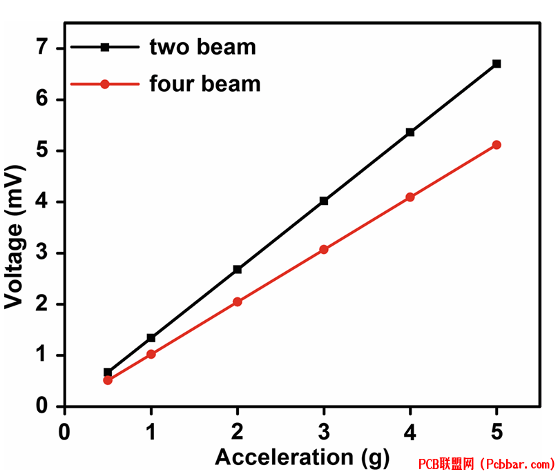

3 L7 e' J8 [" p! L% D还对器件在不同加速度水平下的电压输出进行了测试。在5g加速度下,双梁器件产生6.7mV,四梁器件产生5.1155mV。
4 z! o4 s* U# F& V' p: x1 E/ i
3 e8 G: L- m, d  U8 L6 J0 z2 K0 y0 ^
图8:两种器件在0.5g至5g加速度范围内的输出电压比较。
* ~# O$ [6 r! b" R: r( Y% e
# C/ {# r0 J0 X% ~- |& p优化后的器件在低频能量收集应用方面取得了显著进展。实现的共振频率是此类器件中最低的,特别适合于实际应用中常见的低频振动环境。首次报道的四梁配置与传统双梁设计相比表现出更好的性能。  O! g" i8 n5 p8 o( L3 V
