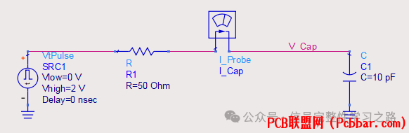

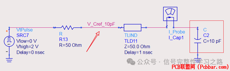

# m/ l6 v% W$ c; E( ?反射是因为阻抗突变,实际产品设计中,需要注意阻抗突变的情况有很多,比如封装引线、信号转换层的过孔、焊盘、桩线、分支结构、返回路径的跨分割等等。阻抗突变分为容性突变和感性突变,容性突变和感性突变对应于容性反射和感性反射。
6 u0 H% g* t# _3 O! c" X容性反射
# o. v* I; J9 o5 B  `实际产品设计中,常见的容性反射发生于信号链路的过孔和焊盘。为了直观体现容性反射的容性特征,搭建相关的电路,如下图:. c% K& Q8 w" {# z- a$ a5 H& w
. [9 p) O8 I% u( a- w
6 Y: \! t) i8 b& N1 E" @

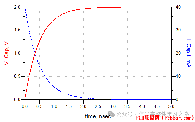

仿真得出电容的电压电流曲线:- i  A3 i7 c+ U1 p

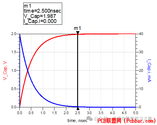

& P+ H7 p  k0 w  ~' h仿真的结果说明,电容上电压不会突变,电压曲线是缓慢上升的。也就是说,电容的充放电是需要时间的,很多资料会给出电容充放电电压和电流的相关公式:: H4 z* t1 N' v
; S4 Y6 @( |( F. V6 U+ p
由仿真结果和公式可以看出,充电曲线是呈指数增长的,放电曲线是呈指数衰减的。经过5个时间常数的时间间隔后,充电电压向上增长到终值的99%(可认为100%),同理也可以推出,放电电流向下衰减,可衰减99%(可认为100%),至初值的1%(可认为0%)。
2 R; q/ F; v/ k$ s) ~. [! G6 S

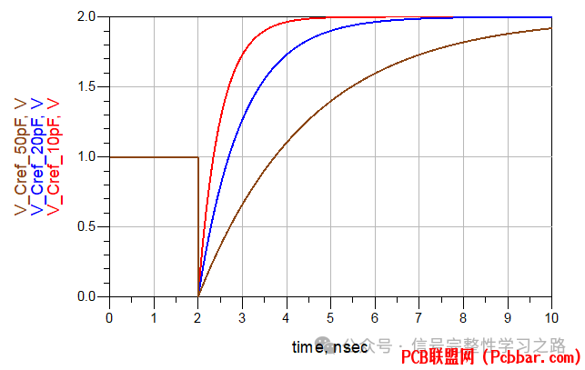

4 @" {3 D+ E& s! \4 H在实际的工作中,我们还需要关注的是容性反射对信号质量的影响。搭建相关仿真电路:5 e  D9 K* Y* G
9 ~5 E- t0 @! n  ]
/ p$ M" L' L" _修改不同的电容容值,来体现产品设计中遇到的不同大小的容性反射,仿真得出的曲线如下:) J; i/ q' Y* T3 ?
, S  F8 c4 s! k( `4 }
仿真结果说明,容性反射会影响信号上升边,容性反射越大,上升边越缓。

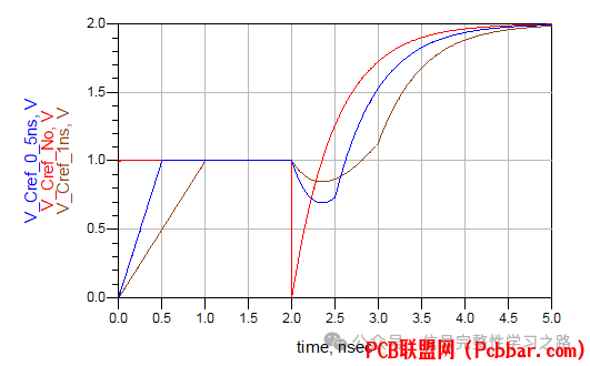

& V0 G9 O& e+ k2 t0 F6 _1 o* D除了电容反射的容性问题,还有不同速率的信号遇到容性反射,会有什么不同?仿真电路的搭建如上图,只是修改脉冲的上升边下降沿时间,来模拟不同信号。
7 {- |9 F3 W7 X5 h
: d# z  P+ S7 s
4 Q& e5 I: C$ U: l" j
仿真结果说明,信号上升边越小,容性反射对其影响就越大。5 U- P& q9 j$ t% n7 {

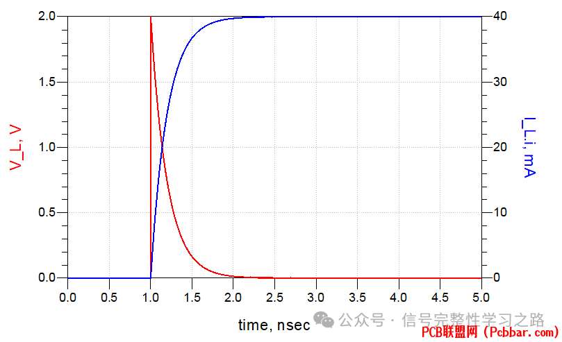

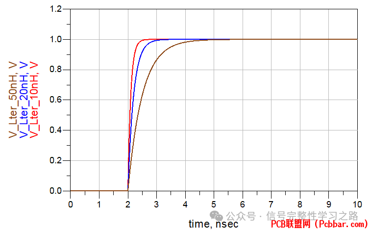

感性反射$ x- C6 l3 @8 j
实际产品设计中,常见的感性反射发生于信号链路的反焊盘和跨分割。为了直观体现感性反射的感性特征,搭建相关的电路,如下图:$ N0 v( S# N* y, R: H
: W8 d+ ], m( Y, P8 w+ J% Z$ h1 X  N
仿真的结果说明,电感的电流不能突变,电流曲线是缓慢上升的;电压因为反射,瞬时到最大值。- c' |  ]9 w3 ], j

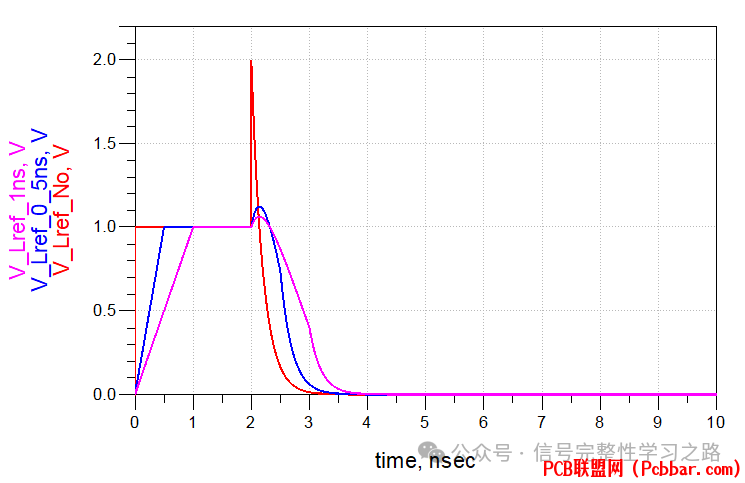

, _4 [) f+ N! M! U$ F* {4 W在实际的工作中,我们需要关注感性反射对信号质量的影响。搭建相关仿真电路:: Z$ W+ x  C& b1 a; I+ k" W& e- @
5 V. s; \5 X0 Z1 S+ X& d' D6 ?仿真结果说明,感性反射会影响信号上升边,感性反射越大,上升边越缓。
+ n  v- c; |5 X9 z# J
, y& P7 }+ U$ {) O除了电感反射的感性问题,还有不同信号遇到感性反射,会有什么不同?仿真电路的搭建如上图,只是修改脉冲的上升边下降沿时间,来模拟不同信号。
/ P3 U# a4 _& H! `8 G+ t  Z( a' F
( c+ X- C# E, N
. W! y  L% M) @" f3 M2 {9 t7 S
仿真结果说明,信号的上升边越小,感性反射引起的噪声越大,对其影响就越大。
$ k. O4 T) y( f3 q3 K( @; I

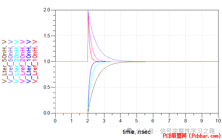

& @, t5 b% d+ ?1 m' X2 ~! G不同感值在源端和终端得到的曲线是不同的,下图比较直观体现相互关系:+ h4 N' X% y; n4 @
3 v, `5 p: W. u  W4 E

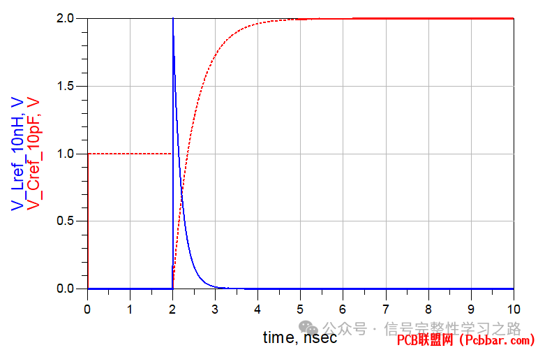

最后,给出容性反射和感性反射仿真结果的曲线,来比较一下容性反射和感性反射的不同。
  ~: F* P9 f9 {3 e( R" T9 H6 g; {
8 _* {* Z& Z3 J0 ^8 ]
容性反射和感性反射在产品的设计中,不可避免,了解其基础特征,能在实际工作更清楚一些波形的背后原理,有助于实际问题的解决。, v! L& P! d8 W7 U) `& h
