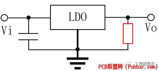

有的小伙伴在看到一些原理图时,会发现LDO输出端对地并联了个电阻:这岂不是会白白消耗功率吗?为什么要加这个电阻呢?
/ X( j% ?7 h+ P" ~- R3 ~# w' l本文将介绍其中的一个原因:2 z5 _8 j3 m0 z0 r1 t. m
$ K5 H: a" f! j' E2 Y* B
以前在工作中,哥们遇到一个问题,LDO输出接了一个负载,负载有低功耗和普通模式两种工作模式。低功耗模式时正常,普通模式时工作也正常,但从低功耗切换到普通模式时,却发生了异常。! n$ Y4 Q* W- y8 _
测量得到LDO的输出电压波形大约如下,绿色是电流波形,黄色是电压波形,在负载从低电流切换到高电流后,输出电压异常,导致负载不能正常工作。' J5 s9 |" U' J6 G) Z: b
+ X7 @$ n8 m: j7 K7 g. y' _
后来分析到是LDO为了进一步降低功耗,当检测到电流低于一定阈值后,自身也会进入低功耗模式,如果突然从低功耗切换到普通模式时,就容易发生异常(此处可以参考一下LDO的负载调整率的概念)。
" s7 v3 N  z7 j2 X当时的缓解方法是,在LDO输出端对地并联一个大电阻,防止LDO进入低功耗模式,以此来规避这类问题。
