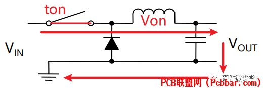

, Q2 s  I$ r: N/ [! lBuck电路,在ton期间Mos管导通,电流回路如下图所示,Von=Vin-Vout。
3 k  A2 I5 s! m: k  j' e
, i* n+ D- M& [Von*ton=Von*D/fsw=L*Ion
# ]6 A- J% K/ H! Z% w=L*ΔI=L*r*Idc=L*r*Io: p. w& t0 N% c* [" c
那么,L=Von*D/fsw*r*Io6 H7 ^) g/ Z) R; S6 O
所以,L=(Vin-Vout)*D/fsw*r*Io# o  p- ?/ `8 _& Y/ L

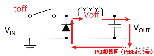

Buck电路,在toff期间Mos管关断,电流回路如下图所示,Voff=Vout。
& a- h- n, X& L  l  t. A
5 t% y! k. L- v' m! }7 PVoff*toff=Voff*(1-D)/fsw=L*Ioff
8 J! P* m( b; d0 j& k=L*ΔI=L*r*Idc=L*r*Io9 R+ N0 @8 K* `% c4 T
那么,L=Voff*(1-D)/fsw*r*Io
' u" P* y4 H) Z! V( t所以,L=Vout*(1-D)/fsw*r*Io( j! b  E7 W4 ~' G
是不是还有些凌乱,怎么还两种公式,不统一?别急,继续往下看。    : N8 ^0 I3 _+ s: s, m& @: @
