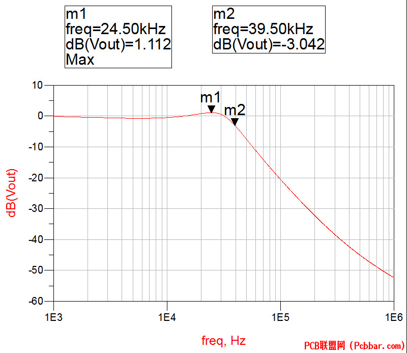

根据理论分析的结果,提高电容的C值与电容对应的ESR的值,可以使wmax减小,在wmax值处的超调量减小6 k  y( _# I7 A1 b; Z
我们加入了大ESR的10uf的钽电容进行仿真分析,使用的电路模型是, U. r$ f, }0 S! K# N: y1 R2 W
/ q- Z( m9 b  L/ d9 I
/ S. m, K1 r9 v# t& S$ n' J0 e  }
0 U! e' u# z9 a" y) q
仿真的幅频曲线如下:) k: t: u8 O# N% o4 t
7 F. ~9 v) p  `! A9 z
, a! a$ I' n' u; v: L; Q( {f-3dB=39.5kHz,增益峰值为1.112 dB其在300kHz的幅值也是-38dB。
: Z! I& M  U* W& U' b  H从上面两图对比来看,加入了大ESR,大电容值的阻尼电容,确实使得峰值的频率由44.5kHz转移到39.5kHz,增益的峰值也由6.75 dB降为了1.112 dB。但是在300kHz附近的幅频曲线的幅值变化不大,都在-38dB左右。
