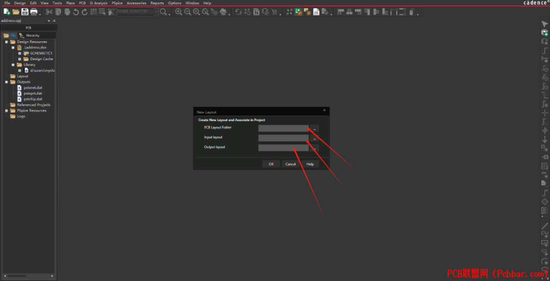

老wu前几天分享了Cadence SPB 24.10的安装包(见链接:https://www.mr-wu.cn/cadence-spb-orcad-x-and-allegro-x-v24-10-free-download/),然后就有小伙伴在安装了24.10版本之后,给老wu反馈了在Capture里新建PCB项目时,在弹出的「New layout」对话框中的按钮点击无响应的Bug。

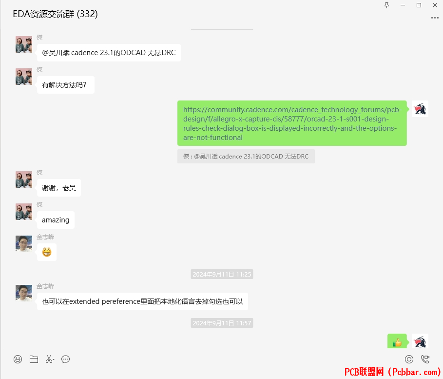

后来也有小伙伴通过网上的解决Cadence SPB 23.10 Cpature无法DRC的方法解决了该问题,Capture里无法DRC的Bug之前老wu的群里也有小伙伴反馈过,解决方法的原文链接见Cadence的官方论坛:
https://community.cadence.com/cadence_technology_forums/pcb-design/f/allegro-x-capture-cis/58777/orcad-23-1-s001-design-rules-check-dialog-box-is-displayed-incorrectly-and-the-options-are-not-functional

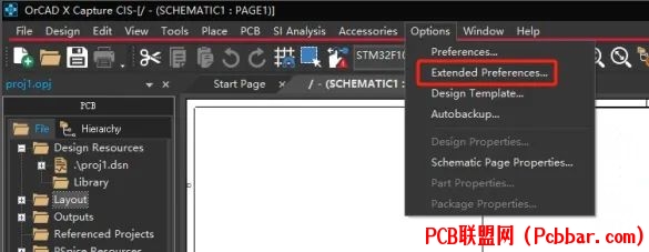

也就是通过Capture的主菜单栏的「Options->Extended Preferences…」打开Extended Preferences Setup对话框,然后取消勾选其中的「Use Local Language (Requires Restart)」选项,然后新打开Capture 软件就可以了。
