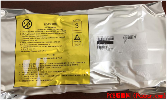

湿敏元件的标示 湿敏元件的警示标签和湿敏等级一般会标注在防潮/防静电的外包装上面,如下图所示:
可以看到,器件的外包装一般会明确器件的湿敏等级,存储期限,拆封后焊接时间要求,还有烘烤要求。 下图给找了个实物样例,兄弟们可能平时不太关注上面的字

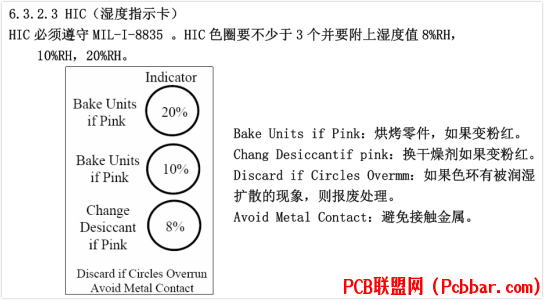

上面提到了湿度指示卡,这又是个什么东西呢? 湿度指示卡 我就直接把J-STD-033规范里面的湿度指示卡内容截出来了
为什么会有这个东西了,我的理解是,虽然外包装上面有存储时间要求,还有存储的温度和湿度要求,但是执行的时候并不会严格按照这个要求执行,而这些存储要求主要就是为了解决湿气对芯片的影响。芯片拆包的时候,也就是我们使用芯片的时候,我们根据这个指示卡就知道芯片实际到底有没有受潮。 另外,从上面规范截图可以看到,其已经规定了显示卡如果有变色的不同处理方式,什么情况下该烘烤,什么时候需要换干燥器,什么时候需要报废处理:20%色圈变粉色:需要烘烤10%色圈变粉色:需要烘烤8%色圈变粉色:需要换干燥剂如果色圈有被润湿扩散的现象,则报废处理。 我们贴片前经常要求厂家进行烘烤,那么烘烤的温度和时间是如何控制的呢? 烘烤 烘烤的温度和时间,是和器件的湿敏等级,还有器件的封装有关系,如下表,标准STD-033D给出的烘干参考条件如下:

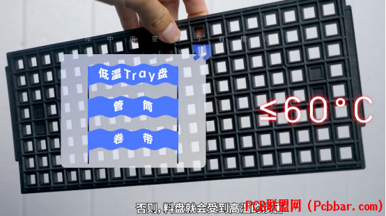

芯片烘烤是常规操作,那它有没有什么负面的影响呢? 烘烤会有氧化的问题 我们烘烤一般选择是高温烘烤,高温可能会导致端子氧化或者金属间化合物生长,如果氧化过度,可能会造成器件虚焊等问题。因此,基于可焊性的考虑,必须对烘烤温度和时间加以限制。如果供应商没有额外的说明,温度在90℃到125℃之间的累计烘烤 时间不应超过96小时。如果烘烤时间不超过90℃,则烘烤时间不受限制。如果没有咨询供应商,烘烤温度不允许超过125℃。 应该能明白,烘烤只能解决湿气受潮的问题,如果器件存储不当已经氧化,烘烤是不能去除氧化层的。 烘烤的注意事项 网上查了些资料/视频,烘烤还有一些其他的注意事项,比如芯片的包装是否能扛住烘烤的高温? 温度过高的话,托盘,管筒,卷带等材料也会释放出不明气体,会影响元器件的焊接。
托盘通常说可以在温度125℃的条件下烘烤,具体还是要看托盘上面标注的烘烤温度。低温的托盘,管筒,卷带,烘烤温度不能高于60℃。
上面图片对应的视频链接:https://www.bilibili.com/video/BV1n14y1V7FQ/?spm_id_from=333.337.search-card.all.click&vd_source=a559f135e6f1797789dd00a1ed110061 兄弟们学东西的同时还能看看美女哈,不用谢我。 其它的注意事项还有:1、烘烤的时候,需要把外包装,纸,塑料袋,盒子都要拿掉2、湿敏元器件烘烤不是无限次的,只允许烘烤2次,并且,烘烤完成后必须尽快使用,避免在环境中又潮湿了,所以最好在上线前烘烤。3、元件在烘烤以后,环境特别干燥,最容易产生静电,需带好防静电手带和手套进行取放 小结 搞清楚上面这些内容之后,那么前面问题的处理方式就很清晰了:检查芯片的外包装是否完好,确认下芯片的MSL等级,拆封后检查芯片的湿度指示卡指示情况,按照前面的表格要求去做烘烤就问题不大了。 标准STD-033下载:网上只下载到了STD-33D比较老的版本,只能给兄弟们提供这一版了,最新的应该是STD-033D。下载方法:关注我的微信公众号“硬件工程师炼成之路”,在后台回复“炼成之路”,就可以下载了,放置在目录:炼成之路-->器件 参考资料:1、IC芯片烘烤的温度和时间如何控制?湿度敏感性器件的烘烤要求:https://www.bilibili.com/video/BV1n14y1V7FQ/?spm_id_from=333.337.search-card.all.click&vd_source=a559f135e6f1797789dd00a1ed1100612、smt贴片加工-封装湿敏元器件烘烤常见问题:https://www.bilibili.com/video/BV1qX4y1B7vx/?spm_id_from=333.337.search-card.all.click&vd_source=a559f135e6f1797789dd00a1ed1100613、电子元器件防潮:https://zhuanlan.zhihu.com/p/640791984 声明:以上内容仅是个人观点,不保证正确性,如有问题,请微信公众号留言指出。
