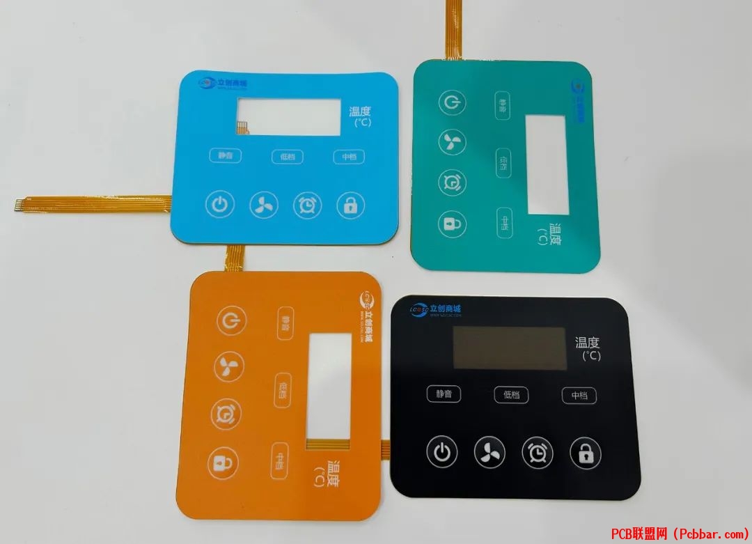

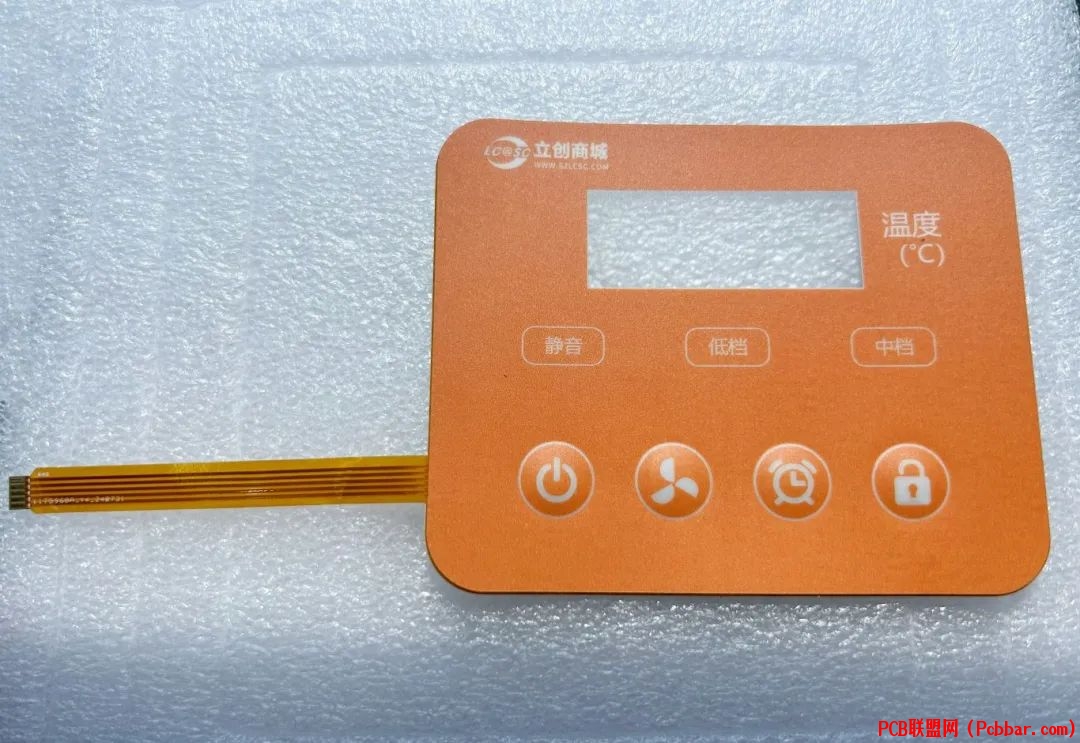

FPC薄膜开关面板
薄膜开关,是一种集按键功能、指示元件、仪器面板为一体的操作系统,它由面板、夹层胶、上电路、隔离层、下电路和背胶六部分组成。
按下薄膜开关,上电路的触点向下变形,与下电路的极板接触导通,手指松开后,上电路触点反弹回来,电路断开,回路触发一个信号。
它广泛应用于电子通讯、电子测量的仪器,工业控制,医疗设备,汽车工业,智能玩具,家用电器等领域。特别是一些电子仪器的操作系统,更是首选薄膜开关!

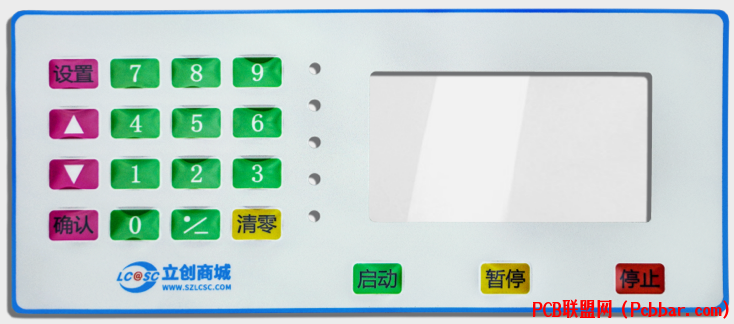

目前,市面上常见的薄膜开关大都采用银浆电路,打样需要500元起,且稳定性不高。
市面上常见的薄膜开关面板

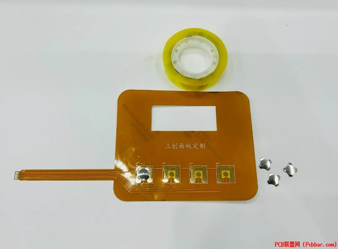

而我此次制作的是FPC薄膜开关,使用金属弹片(锅仔片)FPC(柔性线路板)作为上下电路实现电路的导通和断开。可以随意弯折,并且更耐高温和腐蚀!
FPC薄膜开关面板

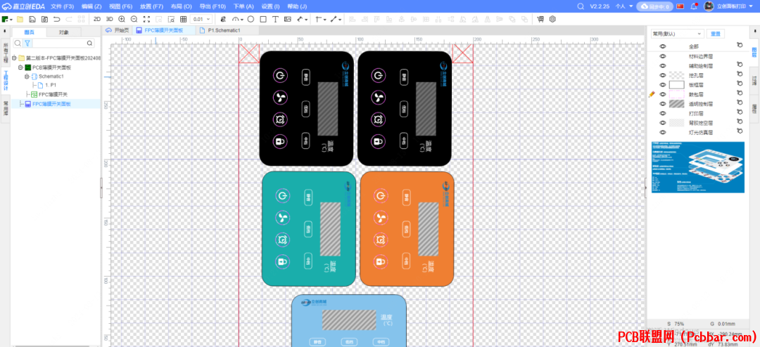

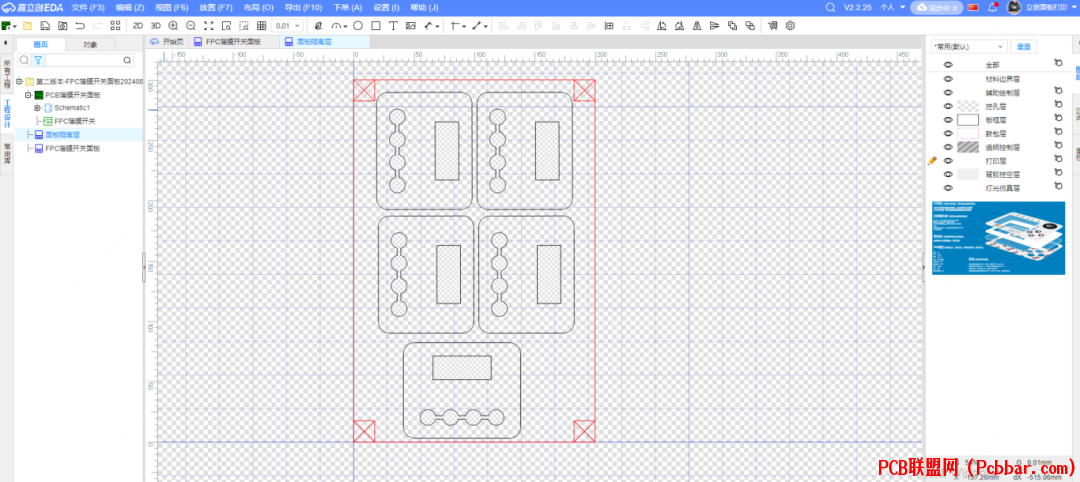

绘制面板图和FPC线路图
面板、FPC设计软件:嘉立创EDA
1??面板绘制
2??隔离层绘制(节约成本也可以不要,主要用来固定锅仔片,防止移位)
3??FPC线路板设计

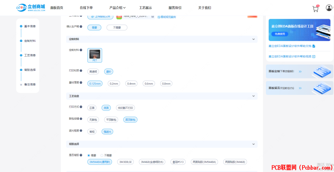

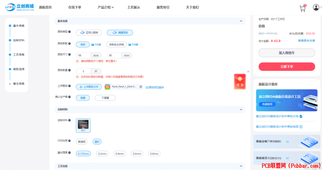

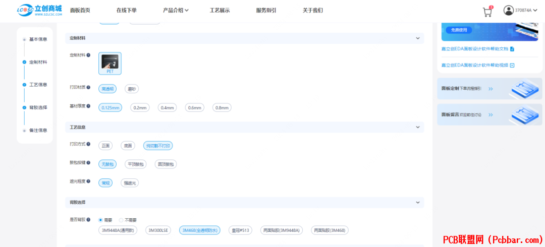

面板下单网址:
https://dos.szlcsc.com/onlinePricing.html

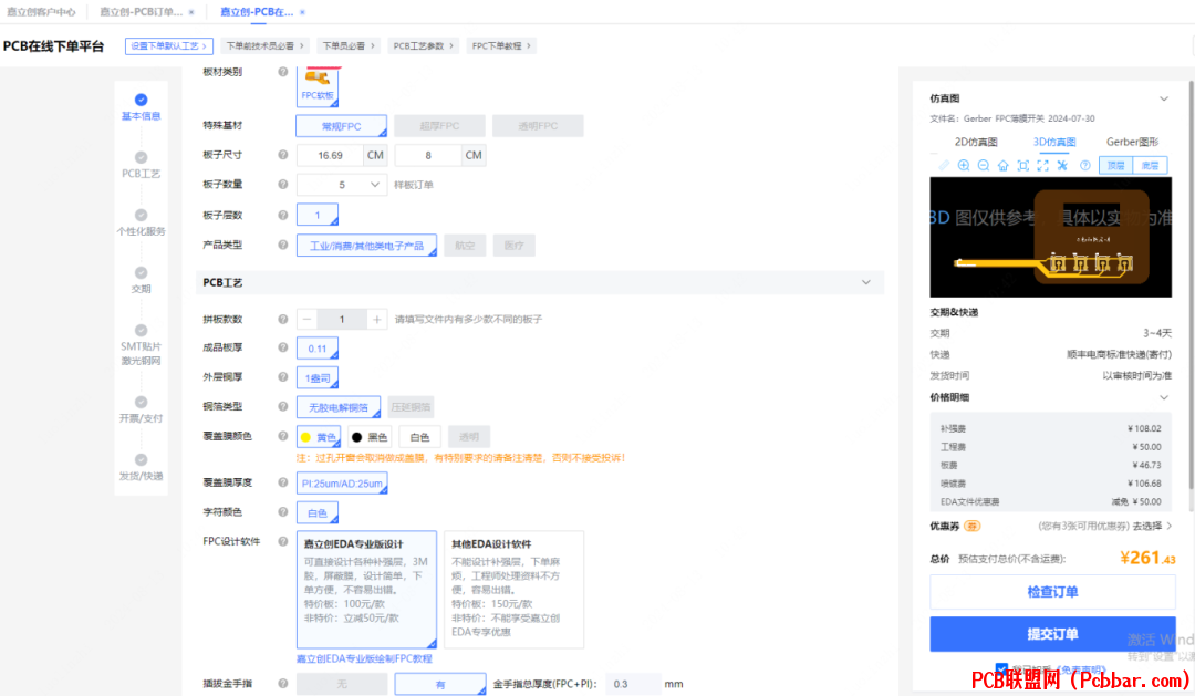

FPC下单网址:
https://www.jlc.com/newOrder/#/pcb/pcbPlaceOrder?plateType=7
1??面板带背胶:¥43.8
2??面板隔离层下单(节约成本也可以不要,主要用来固定锅仔片,防止移位)
3??FPC软板带背胶:¥261.5

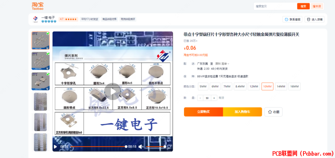

4??锅仔片下单:¥5
5??透明胶带:¥1
?? 成本总计约(5片)¥311

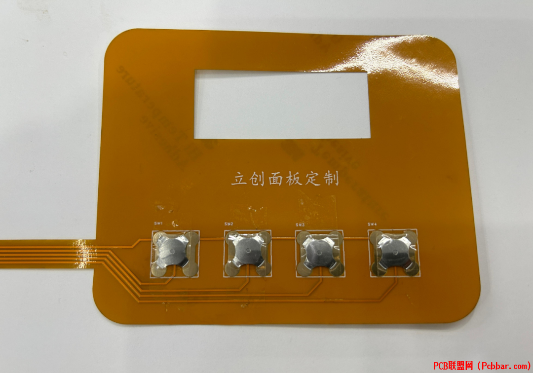

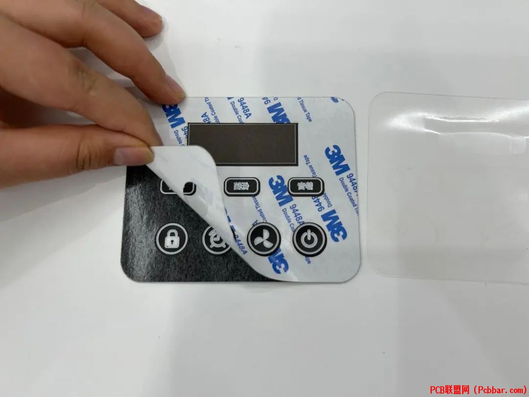

1??将锅仔片用胶带贴好到对应的焊盘上
2??将面板的保护膜和背胶的油纸撕开
3??将撕开背胶的面板和FPC对应好位置,然后贴合。
如果有隔离层,则将隔离层放于锅仔片上和最上层面板贴合。
PART.04
进行电路通断验证
