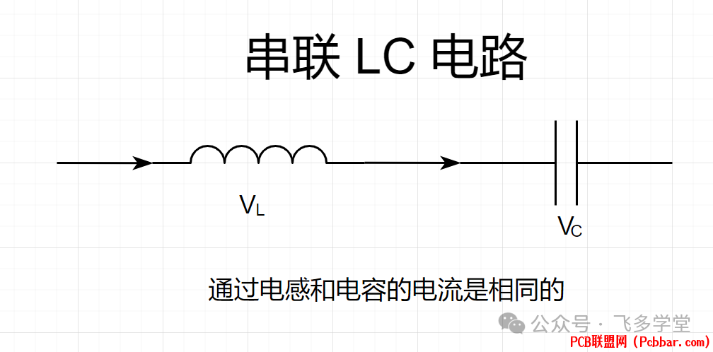

    串联 LC 谐振电路串联 LC 电路如下图所示:

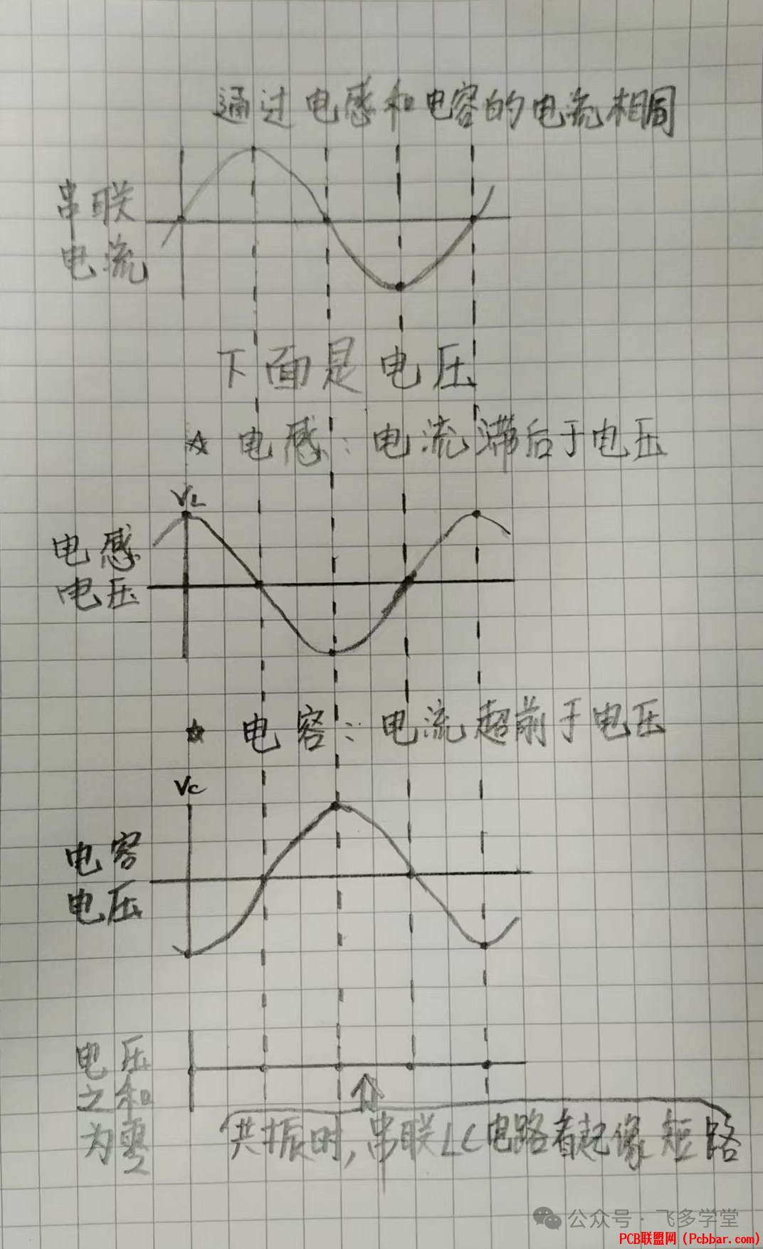

    因为是串联电路,流过电感和电容的电流是相等的。
    我们知道,对于通过电感和电容的交流信号来说,电压和电流有相位差。
    下图是串联 LC 电路电压和电流波形图。
    第一幅图:是串联电流,电感和电容相同。
    第二幅图:对于电感来说,因为其对于电流变化有阻滞作用,导致电流变化滞后于电压变化。
    第三幅图:对于电容来说,因为其对于电电压变化有阻滞作用,导致电流变化超前于电压变化。
    第四幅图:电压之和为零,形成短路的效果。
    上图横轴表示时间,左边的时间靠前。
    任意时刻,两个电压之和为零。
    LC 串联电路,谐振时相当于短路

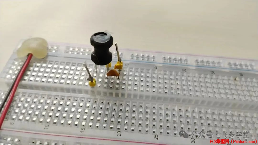

    实验模拟电路的学习需要理论和实践相结合,这两者彼此相辅相成,互相促进,缺一不可。

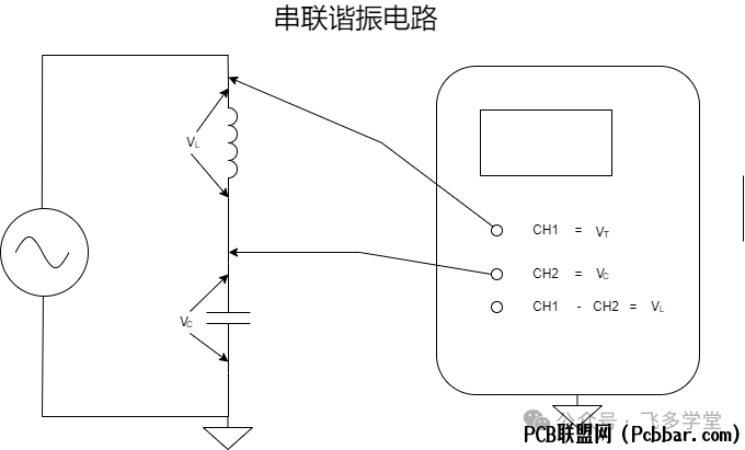

    串联 LC 谐振的实验电路如下:
    我们使用示波器的数学功能,计算CH1-CH2 即为 电感两端的电压。
    所使用的元器件的参数如下:
    电感 :220uH
    电容:100nF
    信号源设置如下:
    频率:33.932 kHz
    计算感抗、容抗如下:
    XL = 2piFL = 2* 3.1415926*33.932 kHz *220uH = 47Ω
    XC = 1/(2piFC)= 1/(2 * 3.14926 * 33.932kHz * 100nF) = 47Ω
    面包班上搭建的实验电路如下:

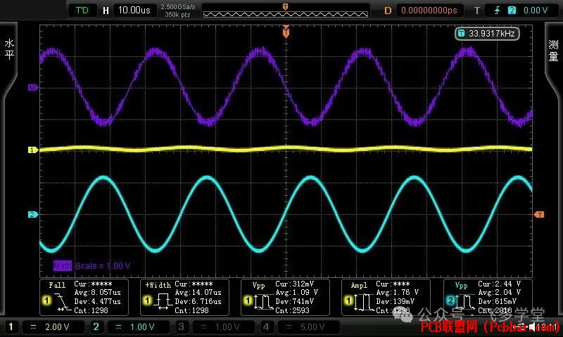

    测出的波形如下:
    紫色的数学通道是 CH1-CH2 , 测量的是电感两端的电压。
    青色的 CH2 测量的是电容两端的电压。
    黄色的 CH1 测量的是总电压,基本为零,等同于短路。

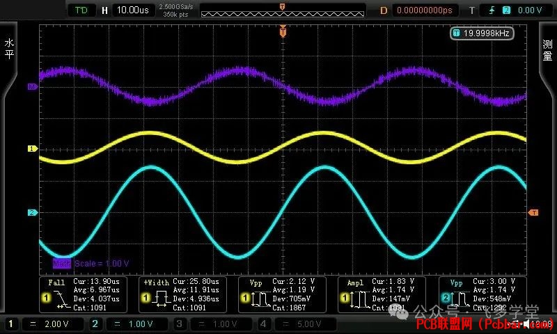

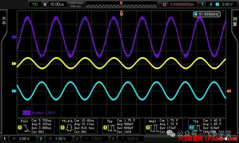

    如果我们增加频率至 52 kHz:
    可见,当频率大于谐振频率时,由于感抗大于容抗,电感两端分得的电压增加了,电路以感抗为主,电路呈现出感性。
    增加频率超过谐振频率时,有如下关系:
  • 电感两端信号的幅度增大
  • 电容两端信号的幅度减小
    但是信号的相位始终相差 180°,不变。

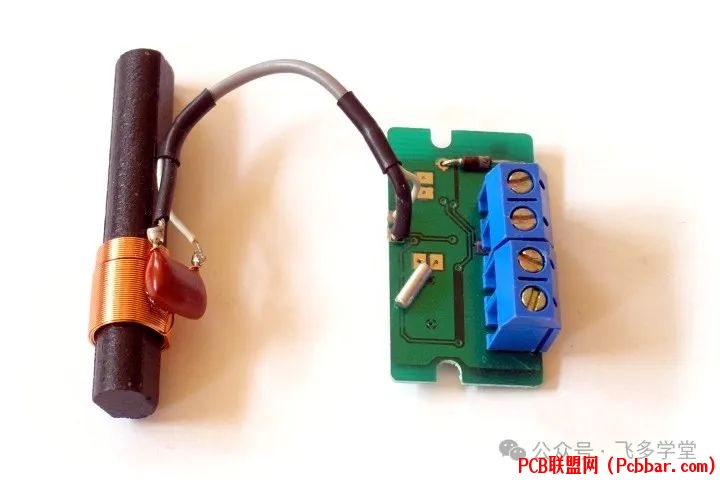

    串联 LC 谐振电路可以从复杂的信号中挑选出特定频率的信号,也就是带通滤波器。它们是许多电子设备(尤其是无线电设备)的关键组件,用于振荡器、滤波器、调谐器和混频器等电路。
    下图是铁氧体线圈和电容组成的,用作无线电时钟接收器中的调谐电路。

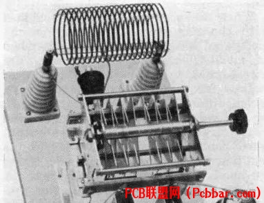

    下图是短波无线电发射机输出调谐电路:

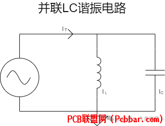

    并联 LC 谐振电路并联 LC 电路如下图所示:
    因为是并联,电感和电容两端的电压是一致的。

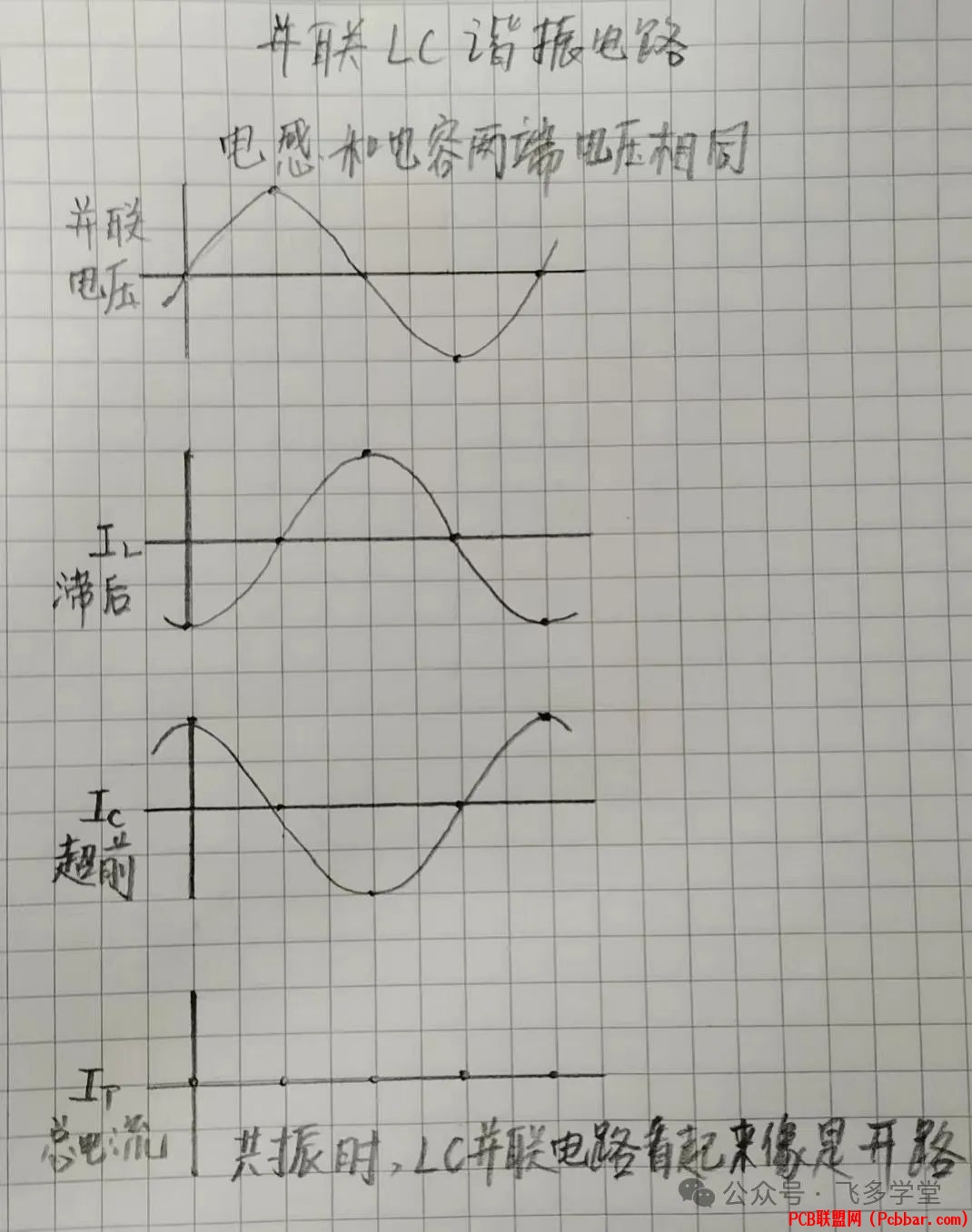

    下面是并联 LC 电路的电流和电压曲线。
    第一幅图:是输入电压信号。
    第四幅图:总电流为零。形成开路的效果。
    上图横轴表示时间,左边的时间靠前。
    IL 是电感电流,滞后于电压变化, IC 是电容电流,超前于电压变化。IT 是总电流。
    LC并联电路谐振时候相当于开路

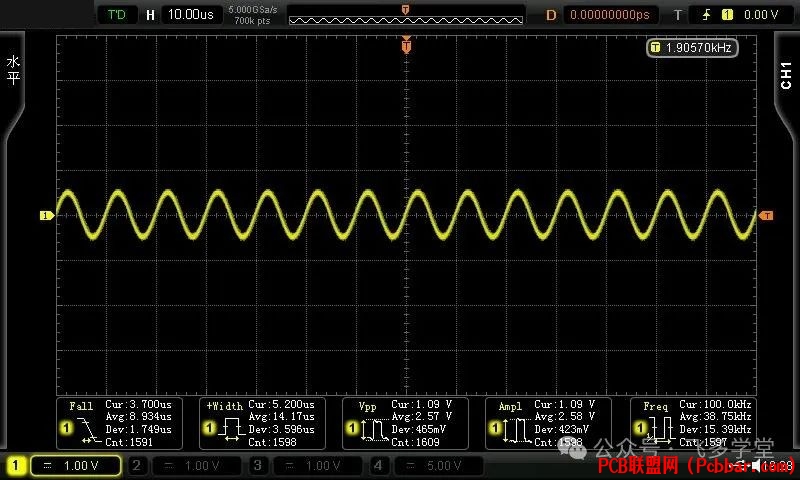

    当频率大于谐振频率时,幅度减小:

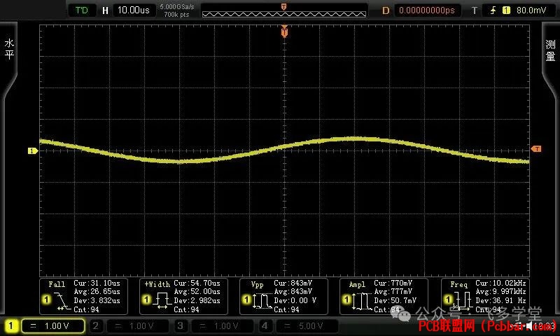

    当频率小于谐振频率时,幅度也会减小:
