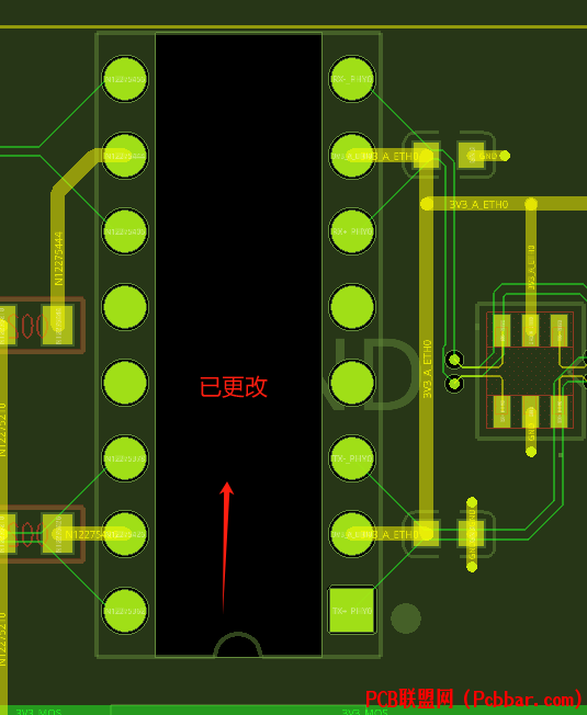

发表于 2024-10-22 18:29:53 | 显示全部楼层
cesc 发表于 2024-10-21 14:55
不要贴着差分信号布线,改到底层去
已更改
6
61
538
538
发表于 2024-10-22 18:32:14 | 显示全部楼层
cesc 发表于 2024-10-21 14:56
尽量差分不要换层处理

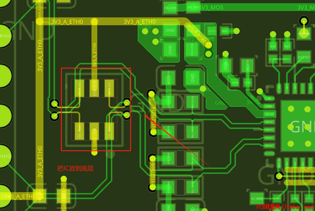

发表于 2024-10-22 18:30:54 | 显示全部楼层
不要贴着差分信号布线,改到底层去
已更改

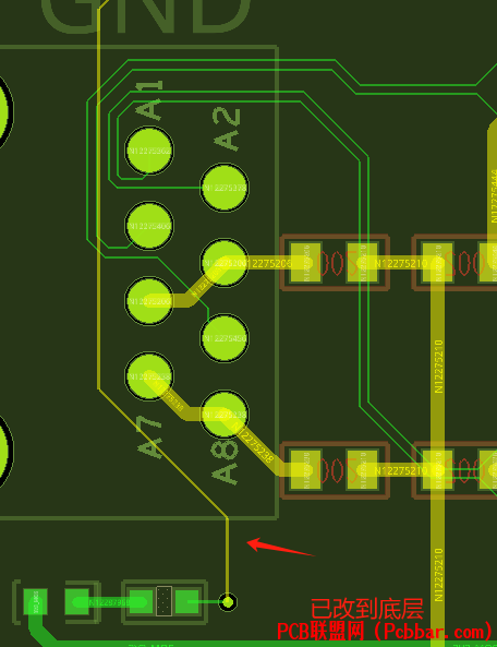

发表于 2024-10-22 18:31:35 | 显示全部楼层
不要贴着差分信号布线,改到底层去
已更改

发表于 2024-10-22 18:36:21 | 显示全部楼层
CLK信号做一下包地处理
黄老师,过孔这样打可以吗?

发表于 2024-10-22 18:37:03 | 显示全部楼层
cesc 发表于 2024-10-21 14:57
变压器挖空处理,其他走线尽量不要从变压器里面绕行
6

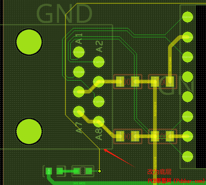

发表于 2024-10-22 18:37:48 | 显示全部楼层
不要贴着差分信号布线,改到底层去
