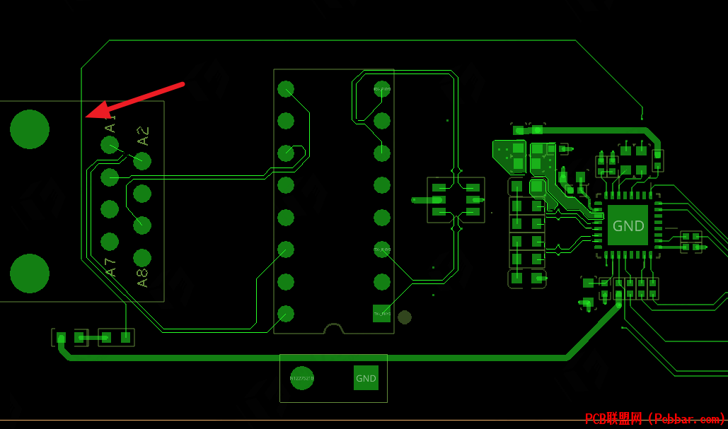

发表于 2024-10-14 18:33:08 | 显示全部楼层 |阅读模式
最近又懈怠了
网口拖了挺久。
详细文件,请见附件。
欢迎各位老师、同学指教

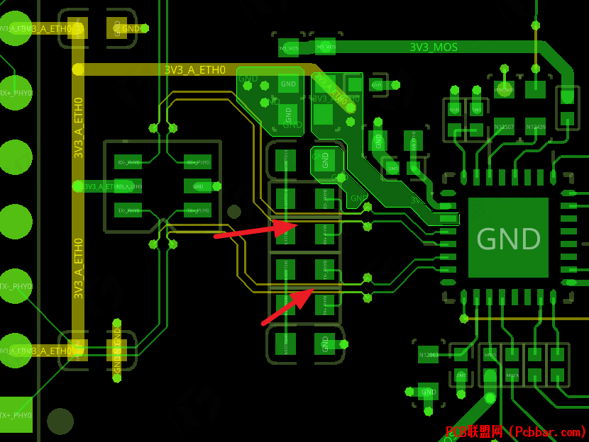

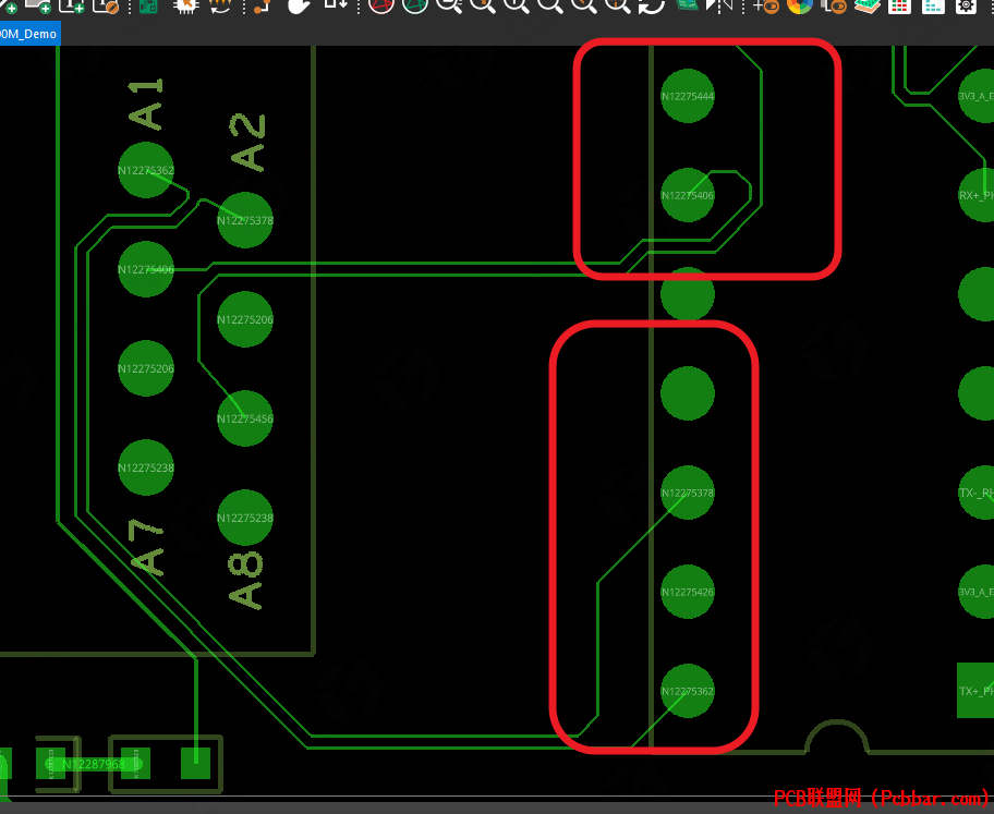

发表于 2024-10-17 18:02:51 | 显示全部楼层
今天看千兆视频时,发现百兆网口模块有几处错误:
1. 变压器下面未挖空
2. 变压器下面不走线
3. 没做等长
后面更改

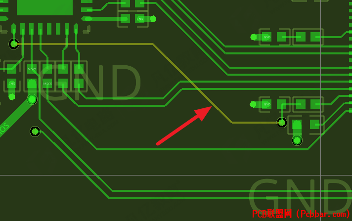

发表于 2024-10-18 15:57:01 | 显示全部楼层
这个差分布线要优化下,都不是差分了
6
61
538
538
发表于 2024-10-21 11:26:40 | 显示全部楼层
cesc 发表于 2024-10-18 15:57
这个差分布线要优化下,都不是差分了
已更改

发表于 2024-10-21 14:55:12 | 显示全部楼层
不要贴着差分信号布线,改到底层去

发表于 2024-10-21 14:56:01 | 显示全部楼层
尽量差分不要换层处理
7615
3万
36992
最佳新人
发表于 2024-10-21 14:56:32 | 显示全部楼层
CLK信号做一下包地处理
7615
3万
36992
最佳新人
发表于 2024-10-21 14:57:20 | 显示全部楼层
变压器挖空处理,其他走线尽量不要从变压器里面绕行

发表于 2024-10-22 18:25:55 | 显示全部楼层
cesc 发表于 2024-10-21 14:55
不要贴着差分信号布线,改到底层去
已更改
